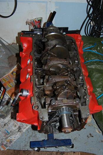

Filkommentar: Endelig litt "re-assembly" her da.. Nye lager til veiv og kam.
lite2.JPG [ 29.88 KiB | Vist 3932 ganger ]

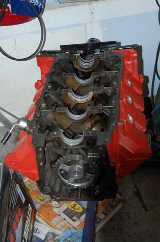

Filkommentar: På vei inn med stemplene..
lite3.JPG [ 33.61 KiB | Vist 3932 ganger ]

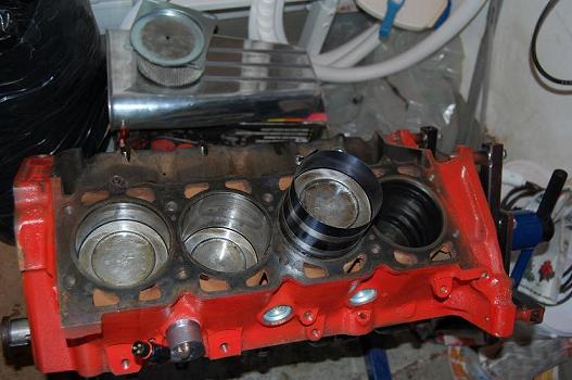

Filkommentar: Da er endelig det meste av "hjertet" i notoren på plass=)
lite4.JPG [ 40.52 KiB | Vist 3932 ganger ]

:) Du må huske og ha på tettnings midel på topp låkk boltan din , da dem går ned vankanalene :wink:

Takker for tipset :)
Alltid kjekt å få noen gode råd :wink:

hei :D
dette ser da meget bra ut detta,hva regner du med i hk når denna starter da?

Jeg venter bare på at toppene skal bli ferdige, og så må jeg gjenge opp hullene til motorfesta. Så hiver jeg motoren i bilen, og bare kobler opp sånn at jeg får høre lyden, og bli inspirert til å fullføre bygget så snart som mulig.
Regner med å dra ut litt over orginalt, skal prøve å få over den "magiske" 300 hester på bakhjula, men forkskjellen på denna 350 og en chevy er jo at den har jo MYE mer i dreiemoment.. Så derfor så nøyer jeg meg me å ha den nogenlunde orginalt :D

:) du står på ser e , hvilken 350 har du , ser på stempla dine ,
Piston Dish Volumes hvilket volum har du der :?: du har vell 4 alternativ på volum der trur e

Er ikke brennsikker på hvilke stempler det er, Men motoren er orginalt en 68 med 10,25:1 i kompresjon. Og det "hakket" i siden viser at de er av den typen som ble kalt "høykomp" fra fabrikk. De som var laget for lavere komp har en annen utforming på hakkene leste jeg på 442.com.

:) har du sjekka casting nr på den da , trudde kansje det skulle være w-31 flat top stempel på denna :?:

Men har ikke sjekka cast. nr da. Men ifølge en "guide" på www.442.com, så fant jeg ut at de skulle ha 10.25 forutsatt at alt det andre stemmer i henhold t orginalt.
