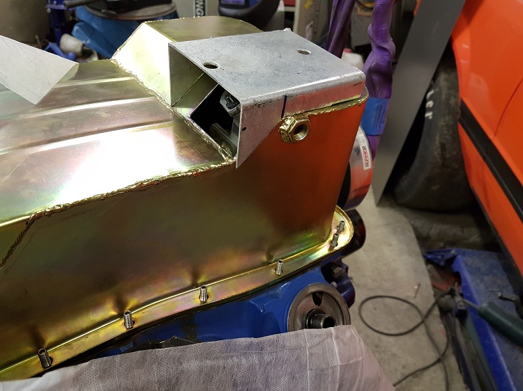

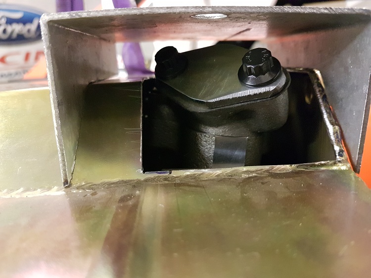

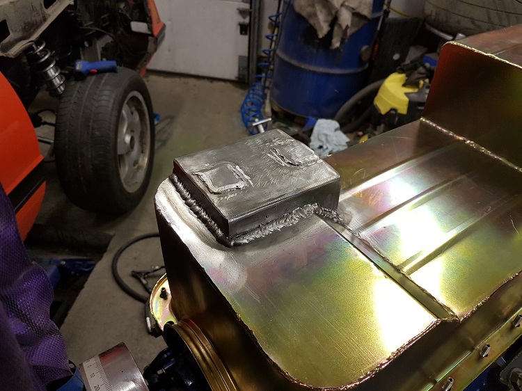

vel så langt er jeg kommet til nå iallefall.
noen siste bilder av et mislykka forsøk på å modde panna som endte med mye sveis og mange lekkasjer så til slutt ga jeg opp og fikk en kamerat til å tig sveise den
sjekka om den var tett i går ved å fylle i varmt vann og la den stå på baderomsgolvet i 1 time og vel så det... ingen dråper men en bitteliten lekkasje på ene hjørnet.
så den skal vi tig sveise i dag :)

så nå ser panna slik ut og har også flytte tappepluggen ned til bunn på ene sida.

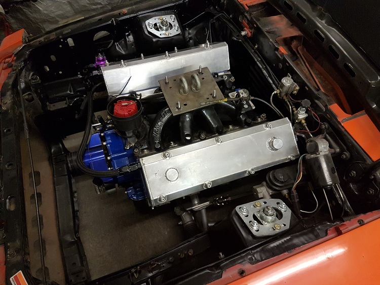

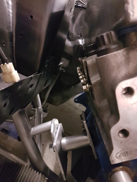

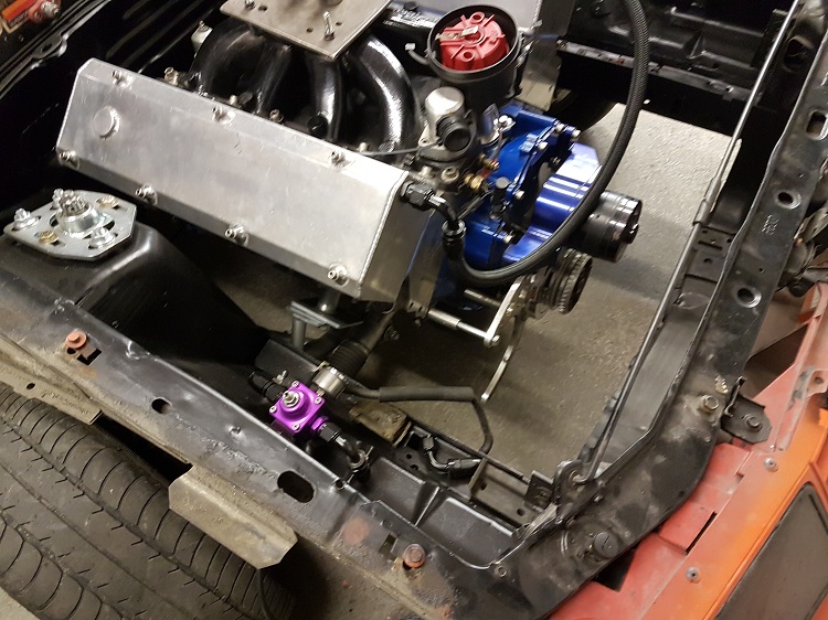

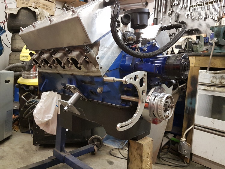

en aldri så liten "test fit" av motoren.
gikk jaggu rett i passa meeeget bra..tar borti bremserøret til linelocken får vel bøye eller flytte det litt og at de store ventildeksla passa uten å ta borte hovedbremsesylindern hadde eg aldri trudd :)
denne sto jo i den andre bilen lenge men den andre skal få tilbake 351 c motoren sin.
specs på denne motoren er :
Blokk : Eliminator Premium .. 4 bolta billet main caps 1-5 (460 ettermarkedsblokk der alt fra en orginal 460 skal passe rett på)
blokka er borra 4.65" og med slag på 4.5" så har vi en liten kjekk 612 cui.
Denne kan strokest opp til 660 cui.
blokka skal tåle over 2500 hk og innmaten jeg har er god for ca 1300hk.
innsug : trickflow (mafia) dominator med en quickfuel QFX 1250 cfm dominator på toppen.
Kaase K1 mek roller kam.
dynopapira med for liten 2.5" eksos på "lunka" motor sa 622 hk og 850 nm på hjula. (ca 720 hk og 977nm på svinghjulet)
har konvertert til 3,5" eksos senere tid men aldri målt etterpå.
å kjøre en bil med såpass power vet jeg ikke om jeg kan beskrive hehehehehehe dritgøy :mrgreen: :mrgreen: :mrgreen:

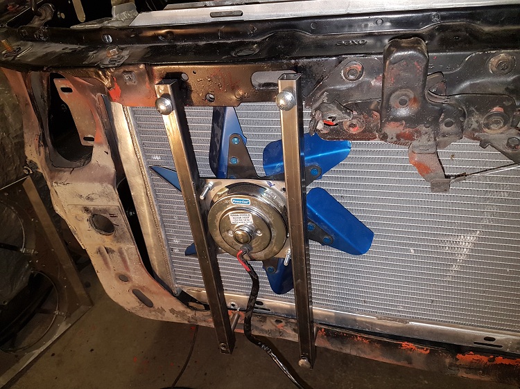

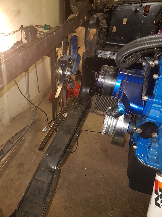

mekker til noke viftefester foran radiatoren då eg ikkje har plass mellom motor og radiator.
bruker viftene fra andre bilen da.. flytter 3300cfm pr vifte..
full orkan oppi der når de går da hehe...
mest optimale er vel å ha de på ei viftekappe etter radiator men jeg har aldri hatt noe varmeproblemer med denne motoren.. er vel helst for kald egentlig.
