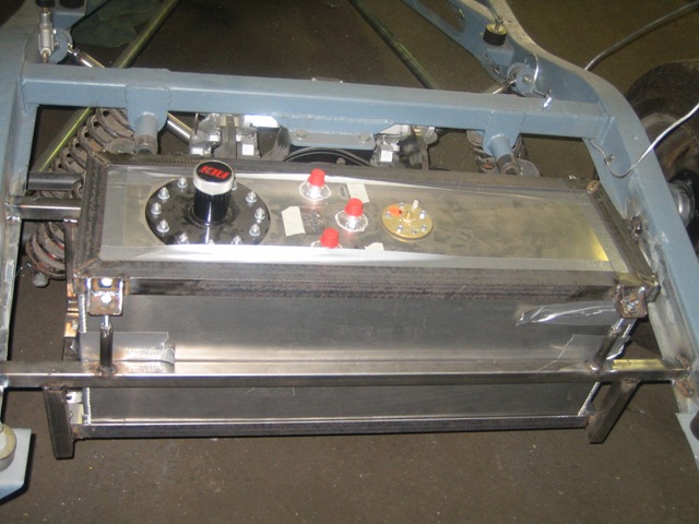

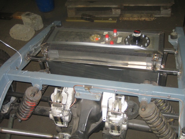

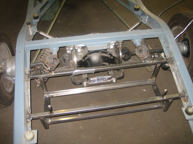

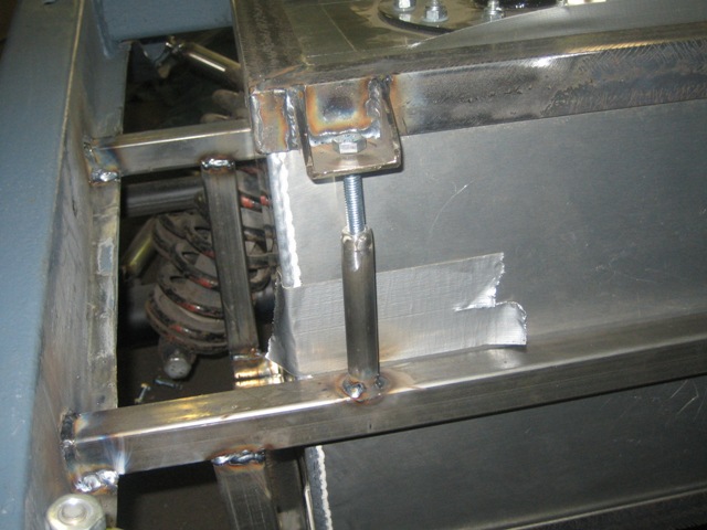

På tide å oppdatere litt her. Har gjort mye småtteri som ikke vises så godt, men må gjøres. Lagt opp bremserør og bensin rør for eksempel. Fikk tak i en fuelcell med hotrodder her på forumet. Her kommer noen bilder på innfestingen av denne.
Filkommentar: Tankoppheng
rodden 002.JPG [ 104.62 KiB | Vist 4465 ganger ]
Filkommentar: her er tanken på plass
rodden 003.JPG [ 100.35 KiB | Vist 4465 ganger ]
rodden 004.JPG [ 101.73 KiB | Vist 4465 ganger ]
Filkommentar: Stramming
rodden 005.JPG [ 91.75 KiB | Vist 4466 ganger ]
InnleggSkrevet: Tor 29. Mai 2008 23:11
Registrert: Man 17. Sep 2007 21:36
Innlegg: 138
Bosted: Son
Meeeget tåfft :P
Men bruker du bremserør fra ramma ned på den bevegelige akselen....? :shock:
Vik Racing....The Best Damn Garage in Town
66 El Camino
InnleggSkrevet: Tor 29. Mai 2008 23:17
Innlegg: 253
Bosted: Batnfjordsøra
Akselklumpen er fast i ramma på jaguarakselen så det går nok bra.
InnleggSkrevet: Tor 29. Mai 2008 23:22
Innlegg: 138
Bosted: Son
aaaahhh.... :lol:

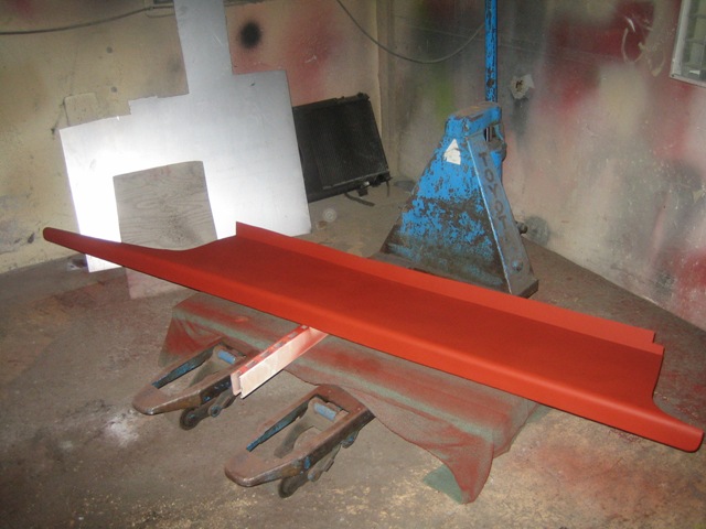

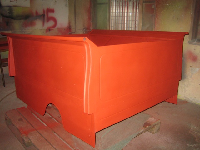

Fint å få litt farge på ting, selv om det bare er grunning.
Filkommentar: Kassa også.
rodden 038.JPG [ 70.96 KiB | Vist 4357 ganger ]
Filkommentar: Stigtrinna ble brun.
rodden 039.JPG [ 89.61 KiB | Vist 4356 ganger ]
