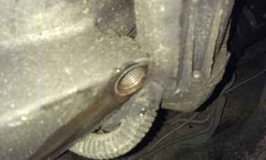

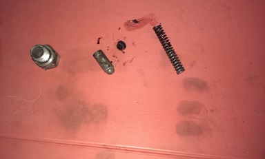

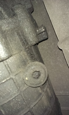

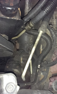

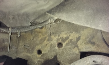

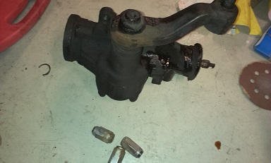

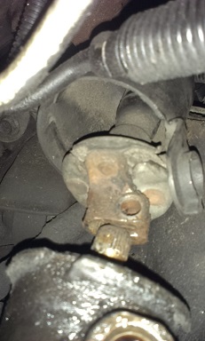

Da har jeg fått ut hjelpesnekka.
Forholdsvis grei jobb.
Men, har ikke pipe som er stor nok så leverer den bare til ett verksted når jeg får den nye, og får de til å skifte den :)
Skulle også skifte olje på girkassa.
Tappe pluggen sitter bom fast, og hakkene i den er avrunda.
Skrudde den delevis ved å ta av bunnen, men fikk ikke løs alle skruene. noen som vet hvordan jeg kan få av de to siste som sitter bakerst på tanken.
Skulle også bytte olje i fordelerkassa. da skjedde det noe merkelig....
Datt ut 4 ting...
Bilde følger lengre ned..
regner med det var den rette skrua jeg skrudde ut..? se bilde under..
den var forøvrig helt tom for olje..
Er det påfyllingsskruen jeg har på siste bilde?

 Innleggets emne: Re: 1998 Tahoe 6,5.
InnleggSkrevet: Ons 07. Mai 2014 20:00
Registrert: Tor 13. Jun 2013 15:36
Innlegg: 98
Ohh damn.. sjekke først, så gjøre er det noe som heter...
er ikke tappe pluggen jeg har skrudd ut..
MEN, hva er det jeg har skrudd ut, og hvordan fikser jeg det???
Jesus.. må da gå ann å sjekke ting før man gjør noe da eller? Fae......
Hvor mye har jeg ødelagt nå, og hva må jeg gjøre for å fikse?
 Innleggets emne: Re: Sv: 1998 Tahoe 6,5.
InnleggSkrevet: Ons 07. Mai 2014 21:21
Registrert: Ons 06. Apr 2011 15:56
Innlegg: 92
Jeg skrudde ut den.samme bolten men en feiltagelse første gangen sjøl,men kom.ikke noe fjør.og.annet ut med meg. Jeg skrudde den bare i gjen og har kjørt med bilen 2 i år uten problem.
Fant et bilde som viser hvilke bolter du skal ta, husk å bruke den blå diff oljen (jeg tok feil først så.måtte bytte olje et par måneder senere :() Bilde
Mr.C
InnleggSkrevet: Ons 07. Mai 2014 21:26
Innlegg: 98
Takk mr. Vet hvor de er nå. :p men må vite hvordan jeg skal få de inn igjen og i hvilken rekkefølge......
InnleggSkrevet: Ons 07. Mai 2014 21:47
Innlegg: 92
Tror det er denne?
Mr.C
InnleggSkrevet: Ons 07. Mai 2014 22:17
Innlegg: 98
Stemmer det. Prøve å sette den inn sånn da:)
