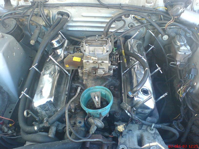

Har demonteret indsuget og forgasseren, og rengjort det hele, for monteringen, af de nye delene!
har haft et par prøvemonteringer, og har opdaget at jeg trenger til å få gjenget op et par huller, da den på et tidspunkt har været voldspændt, og gjengerne, er ødelagt!
Trist tilfælde, men bare noget, som må fixes!!!
har nå fået et lille problem med drivakslen, til oljepumpen, da den har sat sig fast, nede i motoren! hvordan kan jeg få den løs, uden å demontere hele motoren???

Har også barberet lidt vækt af bilen, da det viste sig, at indsuget vejer ca 15 kilo!
Havde nær fået brok, da jeg forsøkte å løfte den ut med en hånd!!!! hehehe

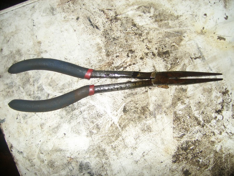

Kjøpte en slik på Biltema, klarte å lure ut oljepumpeakslingen med den.
Kostet vel under 100-lappen.
Har store, og den lille, mangler den i midten!
Den store får ikke plads.
Den lille får ikke ordentlig tak!
mangler den mellemste!!! hehe
og den aksel, sitter virkelig godt fast!!
