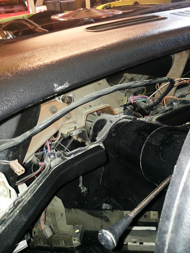

Må vel somle meg til å ta en titt bak det instrumentpanelet ja, noen som kan forklare hvordan dette gjøres på enkleste vis? Må jeg demontere rattet, eller kan dette sløyfes?
du må skru av lysbryteren og så skrur du av ramma rundt hele greia.. man ser skruene og du får løfta vekk den uten å ta vekk rattet. så er det bare å demontere instrumentet og klipse av speedometerkabel og ledningene :) grei sak!
herlig at den går i alle fall ;) men du må få deg nytt skilt bak før du kjører noe sted ;) hehe
OK..Da var instrumentpanelet ute av bilen. Mye støv og gammal skit. Ser noen har vært der før, for plata med kursene på var relativt ny. Så det er jo bra. Dessverre hadde de også knekt noen skruefester (quickfix m/ fugemasse). #-o Men det er jo reparerbart :) Neste skritt blir å rense / blåse reint, og inspisere der inne. Skal få postet noen bilder seinere.

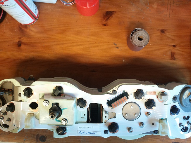

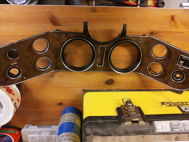

Litt bilder fra steder som vanligvis er skjult, var heldigvis ingen nasty overraskelser her. :)
Ser faktisk ut som både amp og temp-måler fungerer etterpå, enn så lenge hvertfall. Gikk over kontakter, pusset og renset der det var tegn til korrosjon, sjekket at alle ledninger/kontakter satt fast.
Banna og steikte litt da alt skulle ut&inn, men ut&inn kom det. Internett er en utrolig sak, hvertfall når en finner sider med brukermanualer =D>
Filkommentar: Mye støv og drit, men ingen svidde ledninger eller skjult rust. Så det er jo bra

Filkommentar: Nytt "kretskort", så slapp jeg å bytte, også bra.

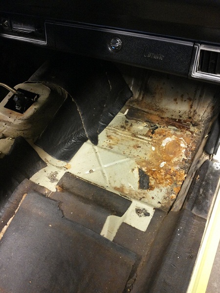

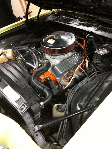

Fikk det for meg at jeg måtte sjekka forholda under teppet før sommeren..Hadde egentlig god tru på at alt skulle være nokså bra, og heldigvis viste det seg å stemme. Rusta på bildet er ikke bare rust direkte, men biter av "papir/kartong" som lå under lydisoleringa fra fabrikk. I årenes løp har det kommet litt fuktighet, og da har den "ekspandert". Da den ble fjernet, var det lakk/grunning under. Litt rust er det jo, men ikke værre at en lett puss, etterfulgt av 2K epoksygrunning og 2K klarlakk gjør susen.
Motorrom har bare fått en lett shine, det får holde for nå. Har planer om å ta ut og gi innerskjermene en overhaling, men det får bli vinterarbeid.

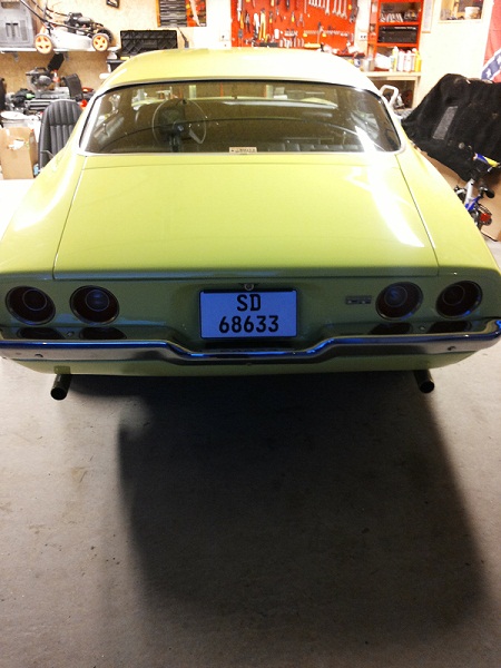

Bakifra har jeg syndet og oppgradert med litt "dokumentfalsk" som det også kalles :twisted:

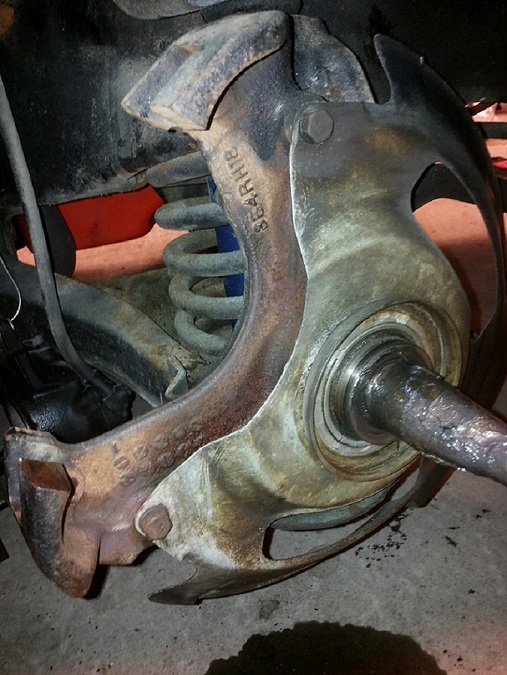

Vel, da var problemet med klikkeklikkeklikke lyden løst..enn så lenge.
Mistenkte etterhvert at lyden skrev seg fra framhjula, ikke bakaksling.
Demonterte bremser på hver side framme, pussa vekk smuss og drit, rengjorde og moet opp stemplene som satt litt tregt. Ikke rust på dem, men de hadde godt av å få litt behandling. Skiver og klosser så egentlig veldig bra ut, så pussa litt og tok ny smøring på baksida av klossene. Var litt lite fett på de ytterste hjullagrene, så pakka de inn med fett på ny. Sjekka spindlene, så ok ut. Monterte alt sammen igjen. På prøveturen var det null antydning til klikkeklikkeklikke..Hurra =D>
Meen, sjekka oppi hovedsylinderen, der var væskenivået nesten tomt i det bakerste resorvaret. Gjett hvem som har en inkontinent bremsesylinder bak på førersida...Riktig.
