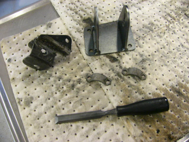

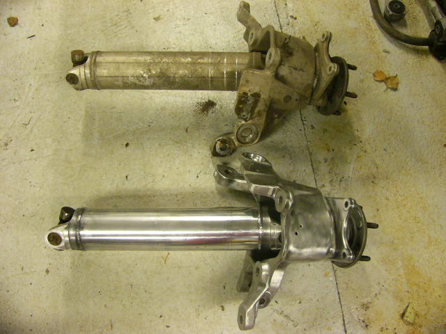

Tok delene ut av stripall badet i dag og virkningen var eg godt fornøyd med :lol: .
Delene låg i badet i ca 1 døgn.

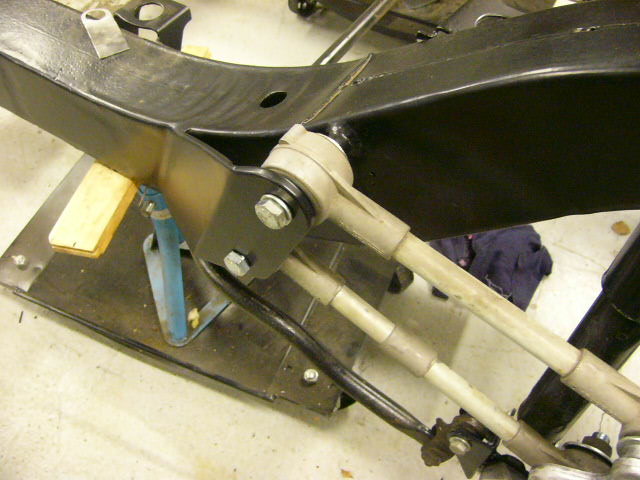

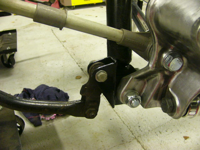

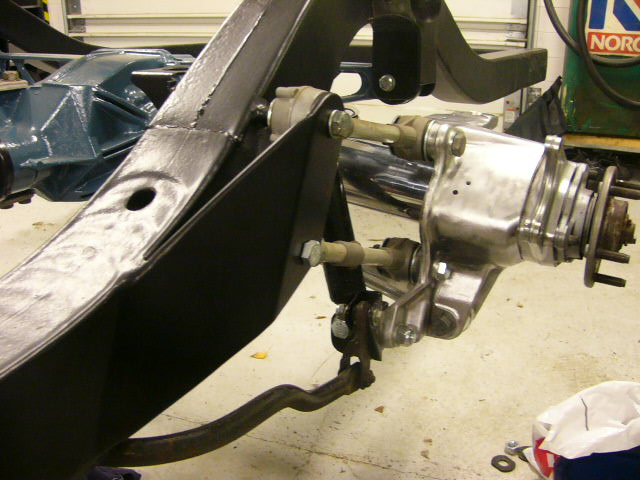

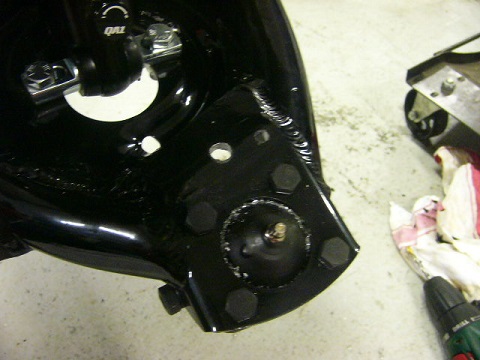

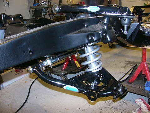

Er begynt med montering av forstilling.
P1080509.JPG [ 217.08 KiB | Vist 8318 ganger ]
P1080510.JPG [ 100.25 KiB | Vist 8318 ganger ]
P1080515.JPG [ 90.05 KiB | Vist 8318 ganger ]

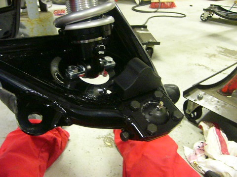

Hull for feste av gummistopper mangla.
P1080522.JPG [ 62.08 KiB | Vist 8318 ganger ]
Borra nye hull
P1080523.JPG [ 75.2 KiB | Vist 8318 ganger ]
Ferdig montert gummi stopper.

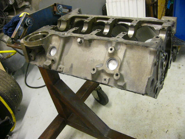

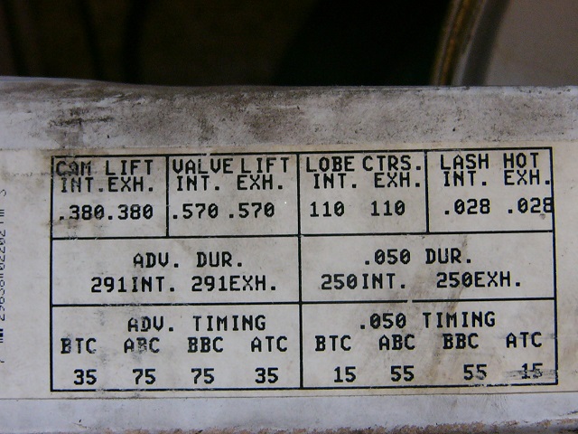

Eg har tenkt å bruke deler som eg har liggende. 350 blokk ombygd til 4 bolta bering, Dart 2 topper med 200cc Intake Ports og 64cc Combustion Chambers. roller kam fra blue racer med rulle vipper og løftere. TRW smidde stempel, Performer RPM innsug, ein holly 750 forgasser og elektronisk tenning. Håper det blir bra futt i den, er det noen som kan komme med en kvalifisert gjetning på hva ytelse eg kan forvente med et slikt oppsett ? Denne motoren får duge til å begynne med så får vi sjå når bilen er på veien hva jeg finner på da. Drømmen er en motor som stikker opp gjennom panseret men det får vente.

Hva blir komp og kam størrelse ? Det må ihvertfall til for å tippe nogenlunde riktig.

Komp blir ca 10:1 etter det eg har klart å finne ut. Har tatt bilde av dataene til kam.

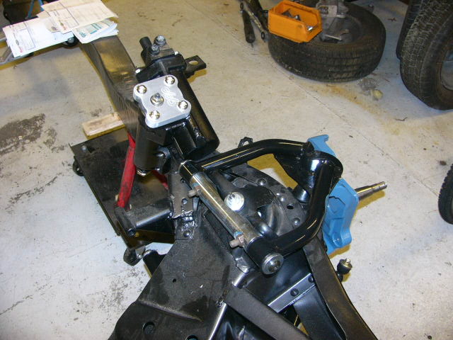

Har også montert ny styresnekke.
P1080530.JPG [ 67.26 KiB | Vist 8001 ganger ]

Tja jeg kan godt være først ut med å gjette. 450hk på 6500rpm og 400ft på 4800rpm.
Ska du teste den i benk eller ?

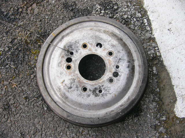

Reingjort og pussa litt deler i dag.
P1080532.JPG [ 58.13 KiB | Vist 7874 ganger ]

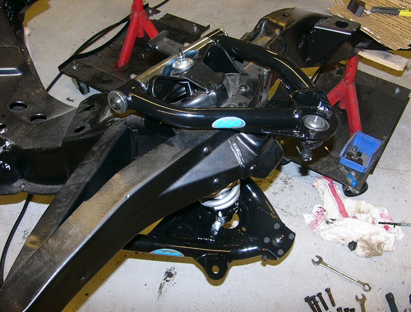

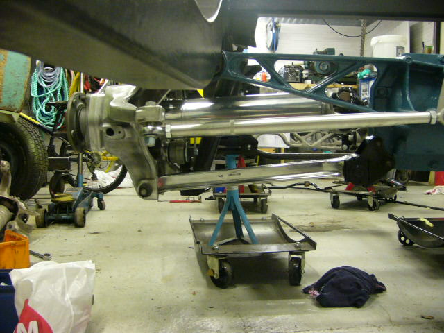

Montert litt i dag 8)
P1080535.JPG [ 67.04 KiB | Vist 7798 ganger ]
P1080536.JPG [ 65.57 KiB | Vist 7798 ganger ]
P1080538.JPG [ 66.33 KiB | Vist 7798 ganger ]
P1080540.JPG [ 67.15 KiB | Vist 7798 ganger ]
P1080543.JPG [ 61.18 KiB | Vist 7798 ganger ]
