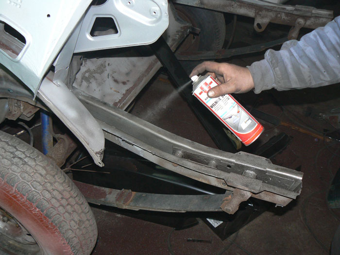

Ok Grogei So this area will be blasted again. I see
weld1.jpg [ 77.62 KiB | Vist 3941 ganger ]
InnleggSkrevet: Lør 31. Des 2011 18:21
jeg er ikke sikker hva område du mener på det bilde. vist det er inne i rammevangen du tenker på. så blir ikke det sandblåst på nytt av. som du ser på bildet er det sandblåst og grunnet, og blir lukket av bagasjeromdørk, så her kommer dem ikke til. men tenker du på under siden av ramma, så blir den sandblåst, når alt er 100% ferdigsveist og karosseriet blir 100% reint.
