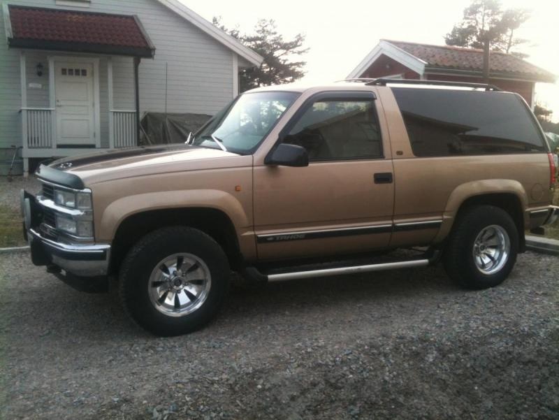

Fælt at folk setter slike hjul på en slik bil, mye bedre med litt gummi

22" med lavprofil hadde vel ikke vært noe jeg hadde kjøpt, nå fulgte de med bilen og fungerer godt med campingvogn i 100. :)

Filkommentar: Ny vasket. :)
image.jpg [ 111.86 KiB | Vist 6020 ganger ]
