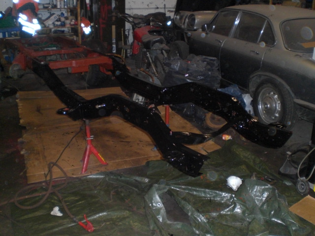

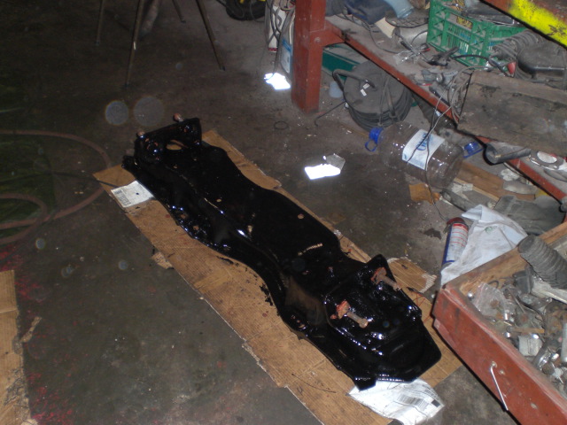

fått mala litt på ramma og forstilling i kveld ,, gjekk jo selfølgligt tom for maling men er no vertfall klar te og få på forstillinga gjenn :shock:

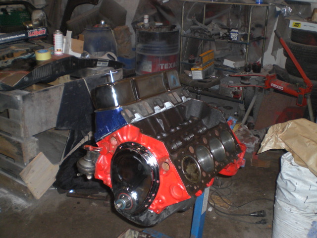

fekk hytta på i helga ,, og henta motoren til verkstaden

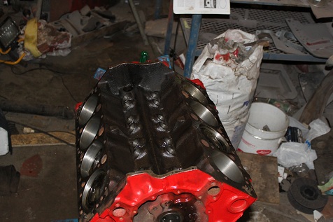

fått montert cam lager veivlager og rådelager og fått i stempela i dag

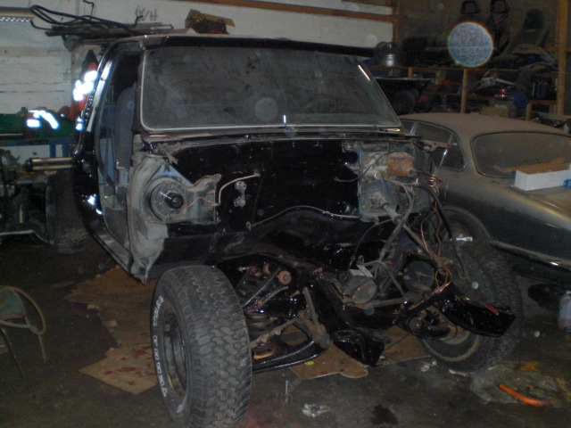

litt prøve montering
