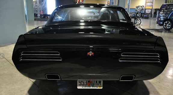

hei , lurte på om noen som vet ka som børr gjøres rundt viduer forran og bak for og få tynne nedfelte lister rundt dem? skal ikke ha store lister rundr vinuene,ble litt i tvil om ka måte som var lettest da eg har sett slike biler som har fjernet desse metall listene . takker for svar :)

slik uten utenpåliggende lister,noen som har gjort dette selv?

Jeg regner med at det du mener med listene, er at du får en mykere overgang mellom ruta og karossen
Det kalles "flush fit" eller "flush mounting" på engelsk. Det enkleste er å kjøpe ruter som er laget litt større enn de originale.
Det er ett firma som lager slike for 1-gen Firebird/Camaro, og det er disse her: http://www.classicautoglassinnovations.com/
Skal ikke stikke under en stol at disse er MYE dyrere enn de vanlige rutene.
Ellers er et triks å minimere gapet mellom ruta og ramma, ved å sveise inn en bit hele veien rundt, samt å heve ruta noe opp.
Vær obs på at sjansen er større for at ruta da kan sprekke, ettersom den ikke har så mye plass å flexe på, når det er bevegelse i karosseriet.
På nye biler kan man se at det som regel er et lite åpenrom mellom rute/kaross for å gi plass å flexe på.
Om noen vet om andre, rimeligere måter, er jeg også interessert i å vite det, da jeg skal kjøre samme stil på min. Min tanke var rett og slett svartlakkerte lister..

joda var det eg tenkte ,har lyst og ha bilen så ren som overhode muligt,skal ikke ha lister på bilen ,var tenkt og sveise ein kant under vindu men hadde håpet det var ein annan måte ,bilen blir uten lister og døthandtak og ikke fanger bak, eneste er skiltet bak eg ikke er sikker på enda korleis plasere , vill bare ha det slik at det holder og ein ikke får problemer med det om noen år. takker så mye for svar:)

Tankpåfyllinga er vel bak skiltet på din, som det er på min Camaro?
Her er en løsning (Camaro da, men samme bilen egentlig):
http://detroitspeed.com/projects/avespi ... -pg-1.html
Tank og påfyllingslokk fra 67/68 som er brukt her. Selv syns jeg det er fint med fangeren som deler av hekken på en måte. Fangerne på den i linken er modifisert så de blir mere i ett med resten.
