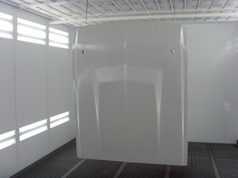

For å få best mulig vedheft på gelcoat bruker jeg å legge et strøk epoxy grunning på glassfiberdeler.
Etter at strøket med EP har fått utlufting på ca 15 min, legger jeg en 3-4 strøk med slipefyller.
Så setter jeg på varmen til 60 grader, dette for å se om det er noen "luftlommer" i støpingen.
Bedre at de dukker opp nå, og ikke etter lakkering :D

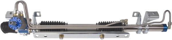

 Innleggets emne: Re: Mustang Eleanor prosjekt
InnleggSkrevet: Tor 18. Feb 2010 23:05
Registrert: Søn 29. Mar 2009 16:42
Innlegg: 33
Har montert power rack fra total control product.(TCP) blir spennende å se hvordan det fungerer.
Filkommentar: TCP power rack
total control.jpg [ 23.48 KiB | Vist 5552 ganger ]
InnleggSkrevet: Lør 20. Feb 2010 18:50
Innlegg: 204
Bosted: kvinnherad
ser bra ut vertfall ,, har lyst på tannstang eg og :D

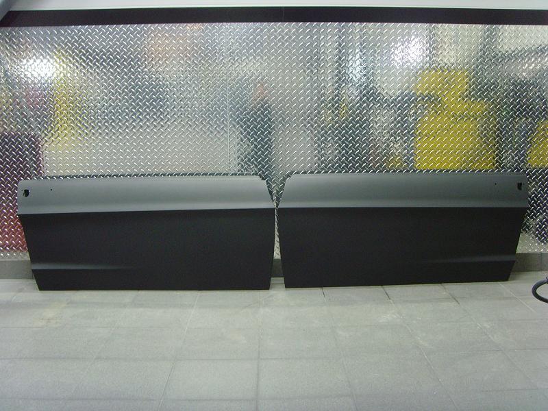

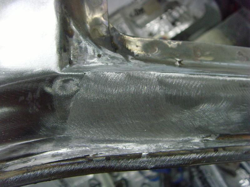

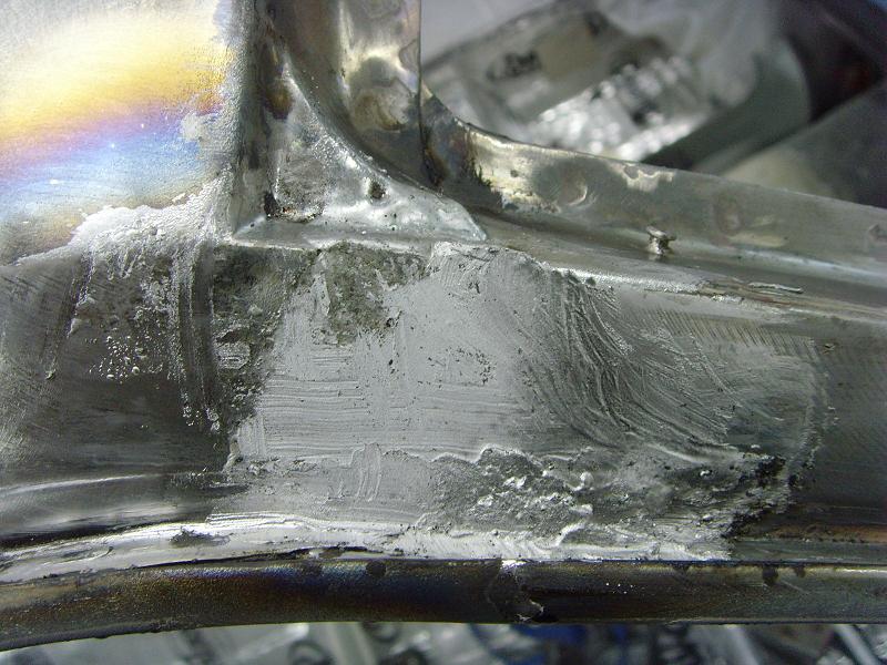

InnleggSkrevet: Søn 28. Feb 2010 17:15
Innlegg: 235
Bosted: Fauske

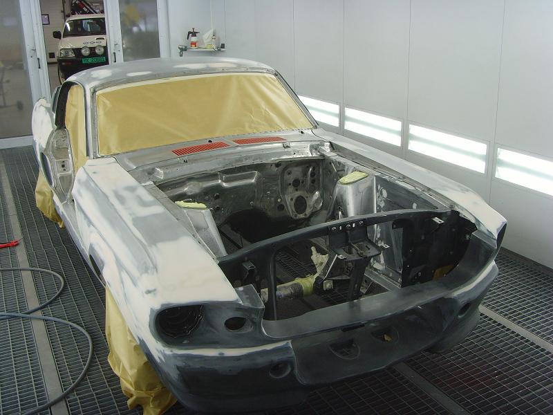

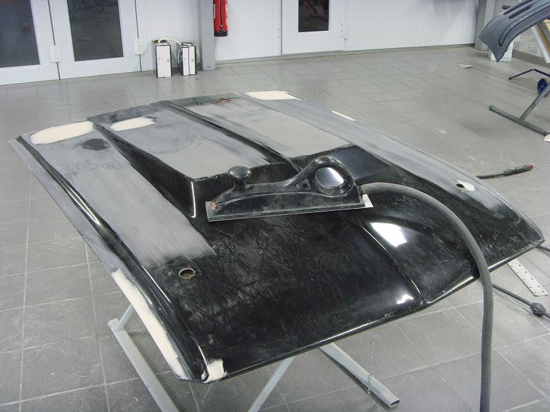

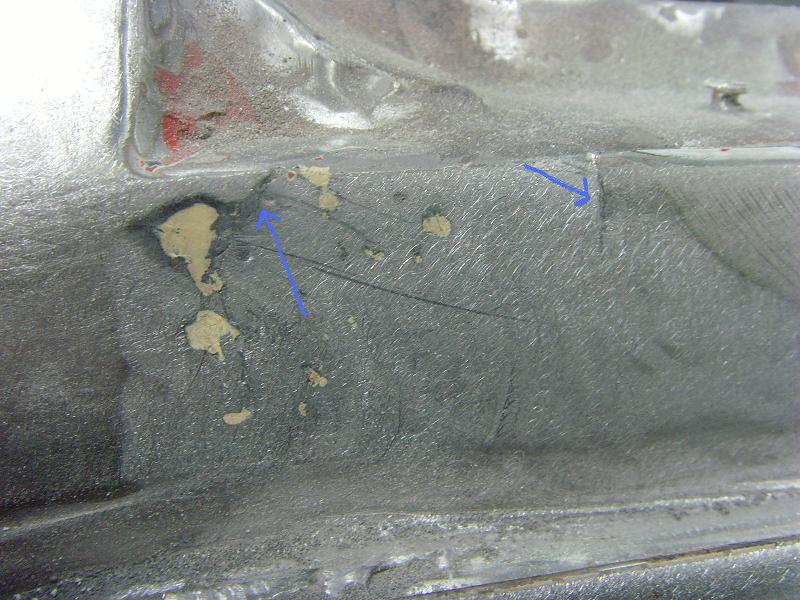

Nå er panser/bagarsjelokk, og dører ferdig lagt epoxy/svart slipefyller.
All finsliping samt litt finsparkling igjen på karosseriet.

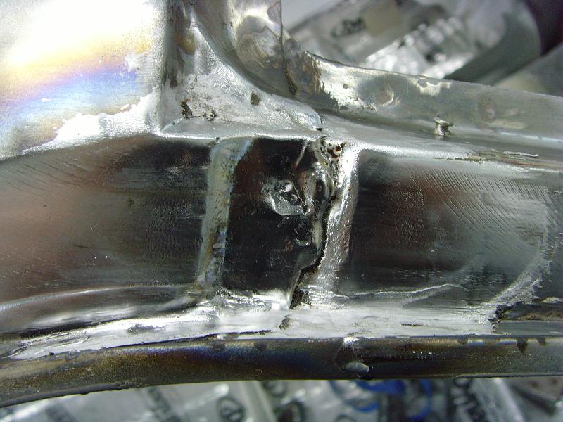

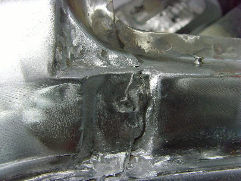

Fant en tinnskjøt på Høyre A-stolpe som måtte fikses litt.

InnleggSkrevet: Søn 28. Feb 2010 17:16
Innlegg: 235
Bosted: Fauske
Ferdig slipt tinn.

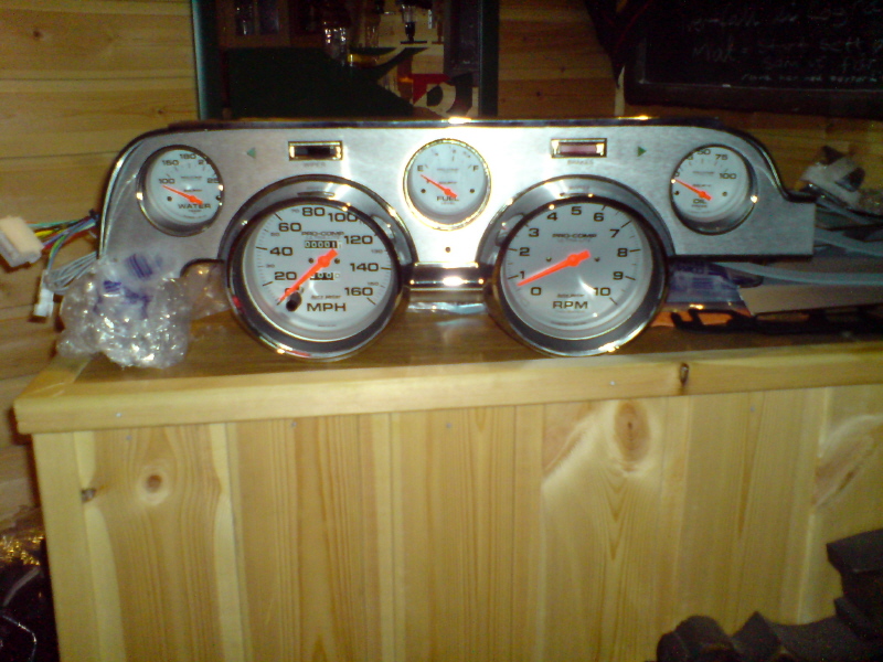

Dette blir helt rått, når jeg bygget opp mine instrumenter sendte jeg en mail til produsenten og fikk de til å lage speedometeret i km/t i stedet for MPO... Ble dyrt, men ikke så mange som har det i den serien jeg har :)

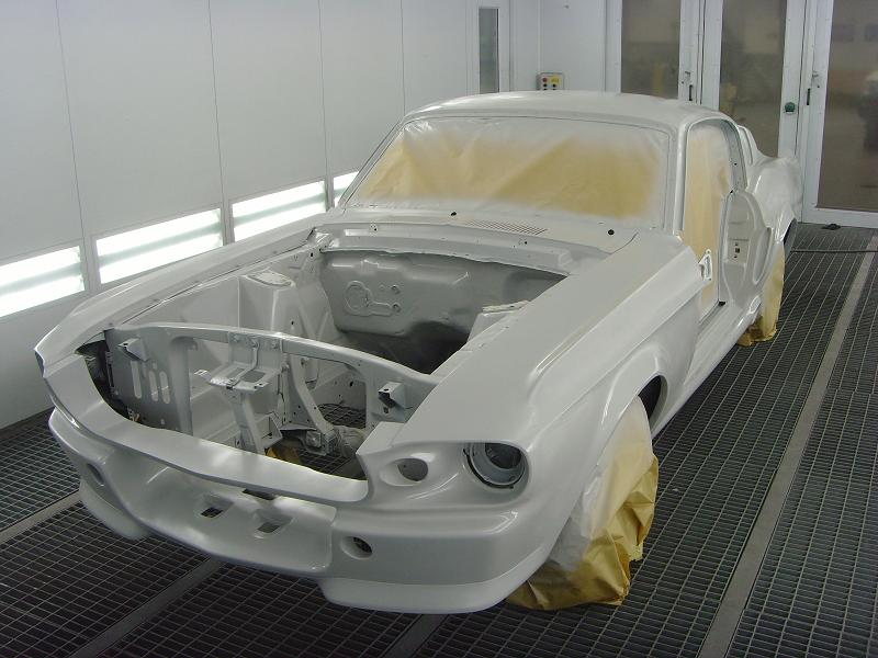

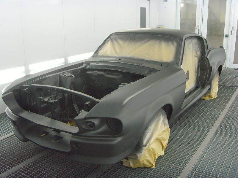

InnleggSkrevet: Søn 07. Mar 2010 18:00
Innlegg: 235
Bosted: Fauske

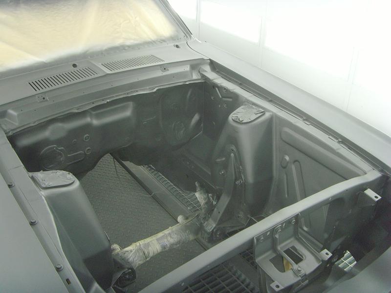

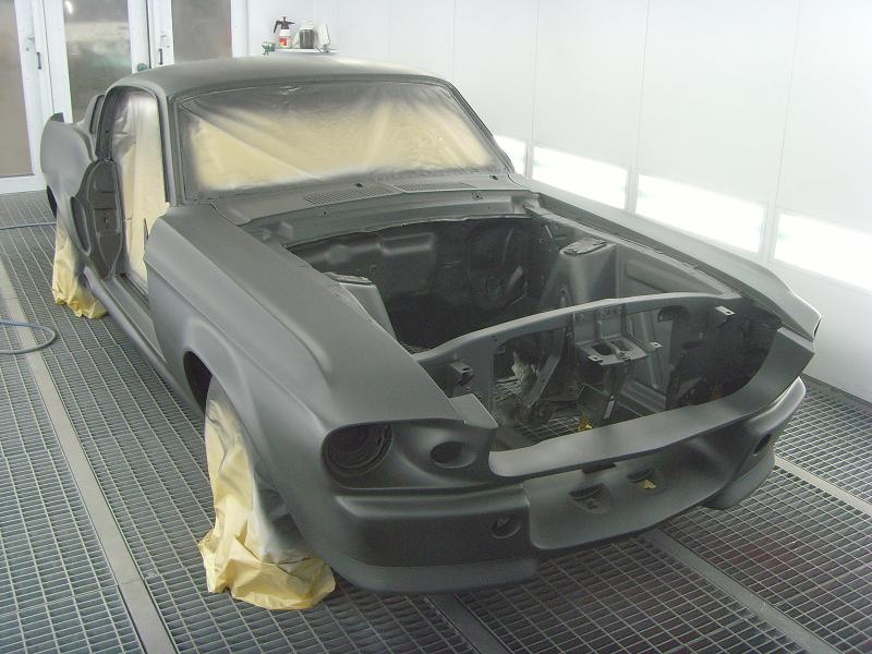

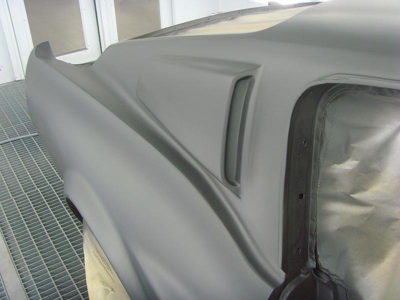

ENDELIG LAGT EPOXY GRUNNING \:D/
Og slipefyller =D>

Steike den va fin, sku ha hadd meg en slik en på 67 ern min.
ser den har 800rpm der den ligger, eller er det bare synsbedrag? kan man justere den på noe vis? har en båt, som også ikke går tilbake til 0 når den er stoppet

InnleggSkrevet: Søn 07. Mar 2010 20:47
Innlegg: 235
Bosted: Fauske
Flere bilder..
