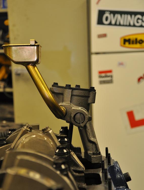

InnleggSkrevet: Ons 24. Nov 2010 21:28

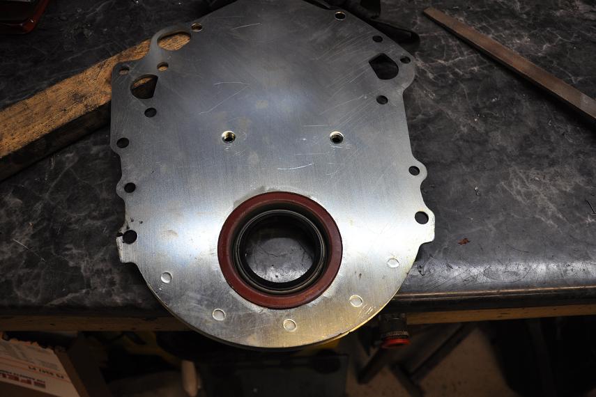

Gjort bittelitt i dag og.
Dratt til veiv boltene med momentnøkkel.
Montert oljepumpe og pickup og sjekka at ingenting tar borti.
Montert det ene mellomaksel krysset , det andre krysset var feil #-o
Pressa inn simmering i det nye registerdekslet.

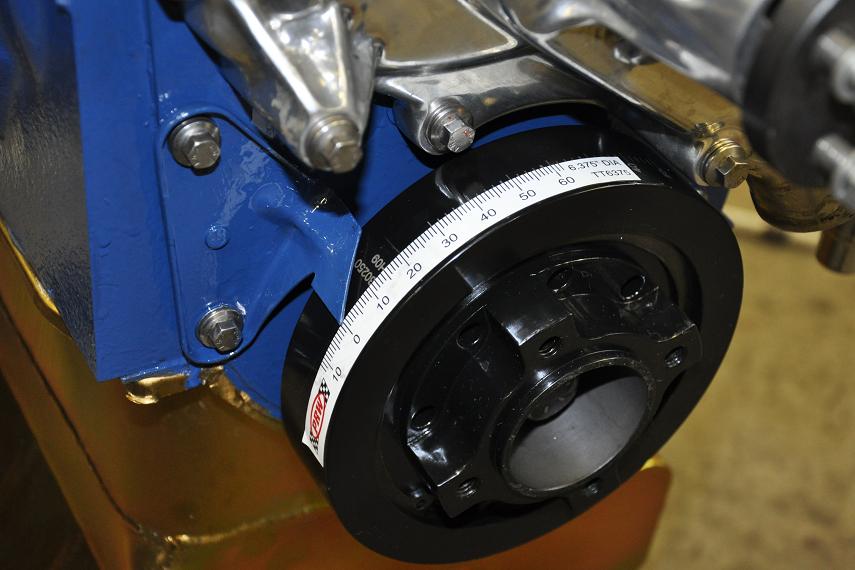

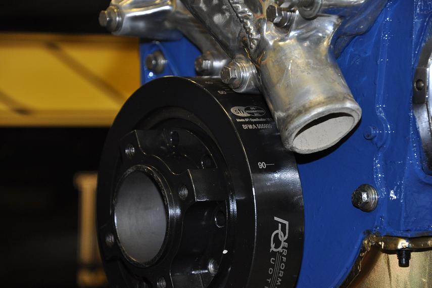

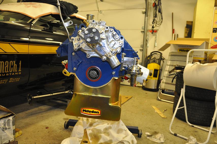

InnleggSkrevet: Tor 25. Nov 2010 21:48

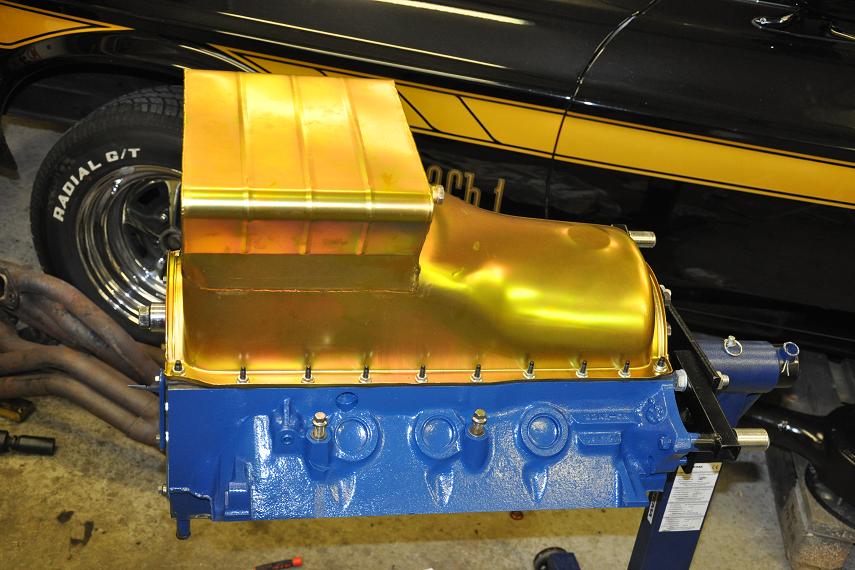

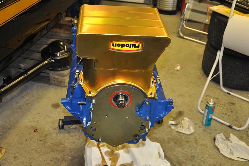

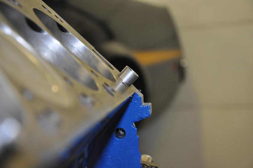

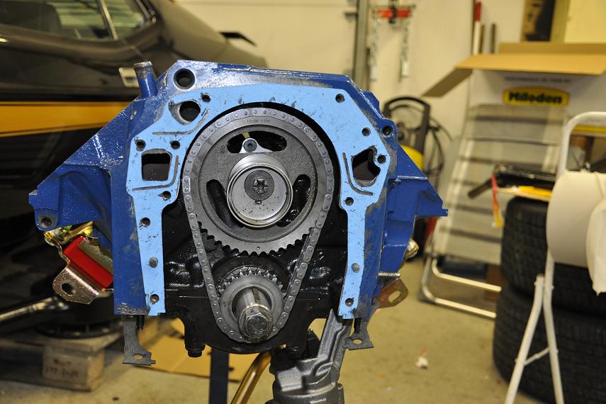

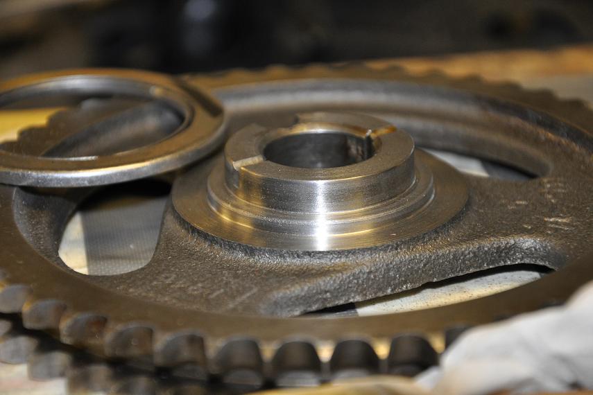

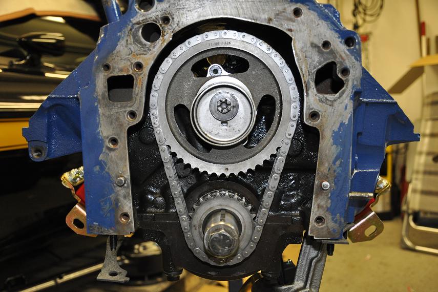

Montert endel knask i dag.
Dreid ut av kam drevet så lageret passet.
og ellers montert en god del å slengt på litt blå farge :mrgreen:

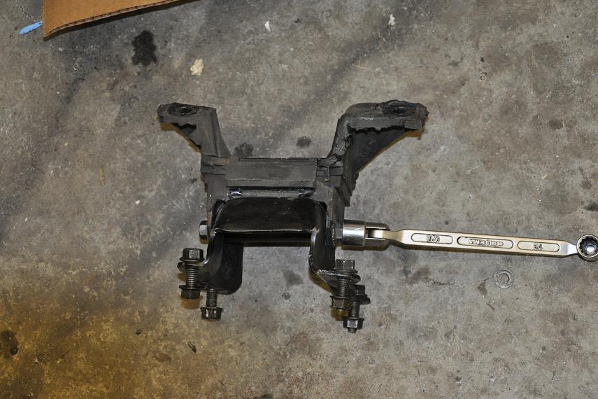

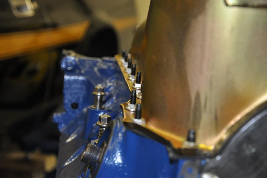

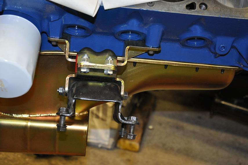

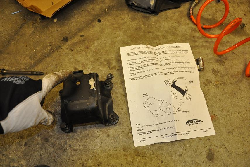

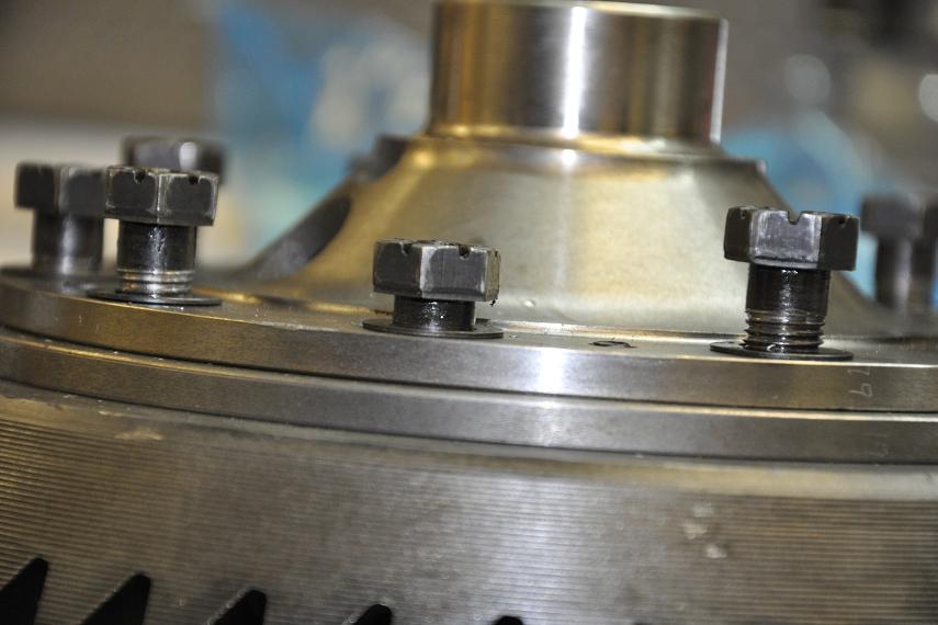

Gjort litt små ting i dag.
montert sammen de nye motorfestene med en del fra de gamle, måtte kappe av ei "lippe".
Da jeg kjøpte de nye så sto det "complete" men det var de altså ikke men den delen fra de gamle er jo helt fin å bruke da.
Skiftet drevet på fordeleren og denne gang er alt gjort rett :mrgreen:
Og monterte kronhjulet på lockern men fant ut at boltene er ca 4 mm for lange så de kapper jeg av ca 5mm så skulle det være fin fint.

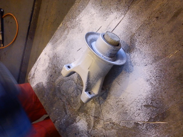

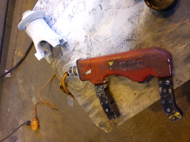

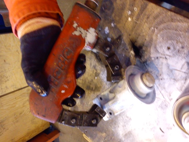

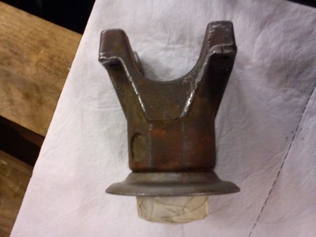

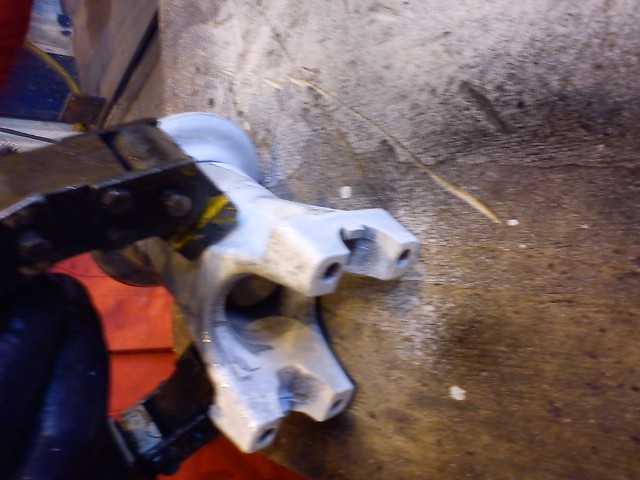

Leverte noe bakakseldeler til en kamerat som tok dei med på jobb får å sandblåse og lakkere de.
Han tok også en såkalt "MPI" test der man sprayer på noe magnetisk pulver greier og setter på en magnet slik at eventuelle sprekker viser men her var det ingen sprekker.
