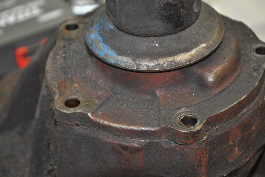

Men når jeg går inn på summits sider og finnes disse N case tinga så står det noe om Carrier bearing diameter inches <---- hva er dettte eller hvor er dette på klumpen ?
Har ikke vært inne på summit sin side å sett, men det er nok de 2 store lagrene. som går ut mot høyre og venstre side. de andre lagrene er pinion lager og pinion støttelager.

43 på ring og 11 på pinion = 3.90 får jeg da.. eg trodde eg hadde en latere utveksling da. hehe

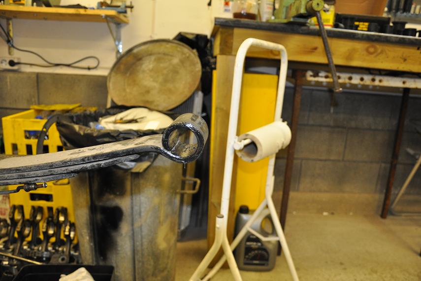

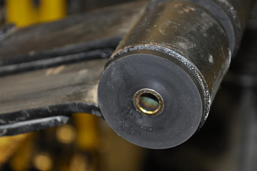

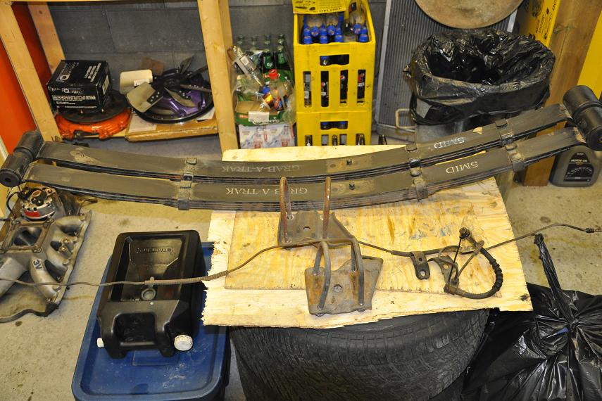

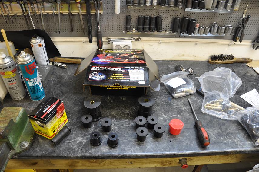

Skifta ut noe foringer bak på bilen i dag..
polyuretean eller no.
har endel foringer av samme slag som skal på plass i forstillinga.

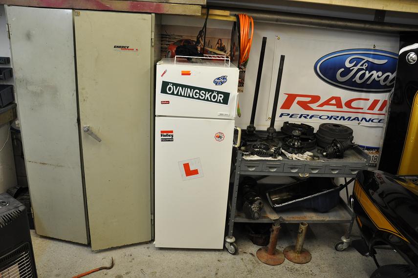

Fikk tak i ett gammelt kjøleskap som er kjekt å ha i garasjen ;)
Noen vil kansje stusse på at det ikke er noe ØL inni der men da jeg drikker veeeeeeldig lite Øl så blir det heller endel brus der ja hehe.

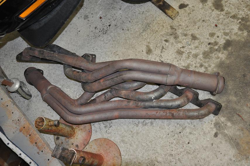

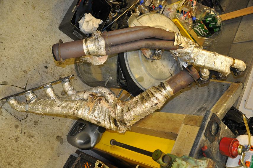

Tatt av eksosen,fjerna den gamle hedders wrappen.
dette var biltema hedder wrap litt bob bob kvalitet.
Grunnen til at det mangla endel wrap på førersida var at clutch linkage rods tok borti .

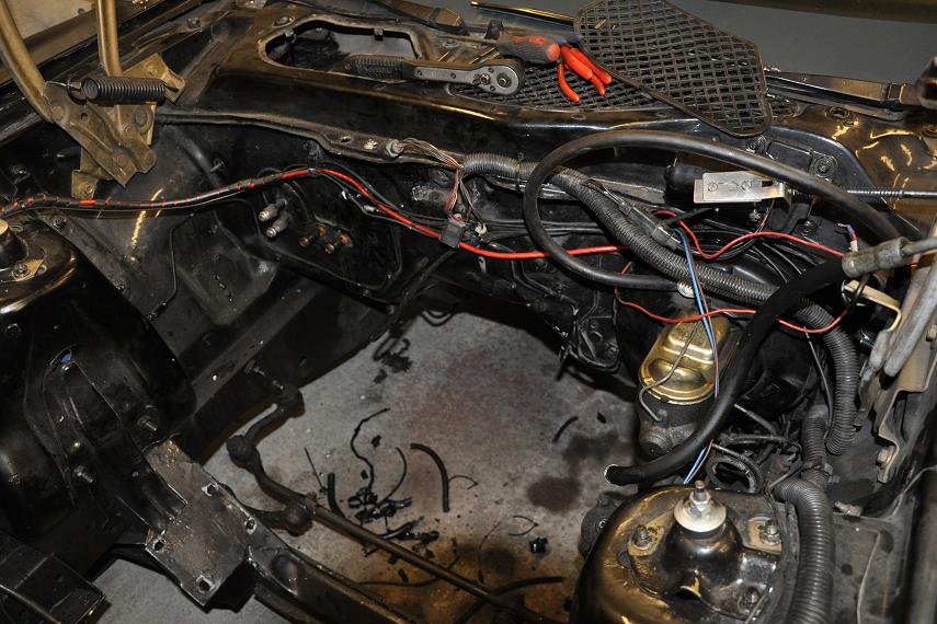

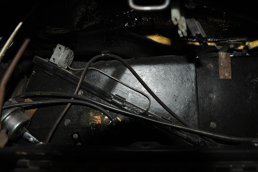

Fjerna litt ledning vas i motorommet som ikke er i bruk.
skal også prøve å få skjult ledningene litt bedre.

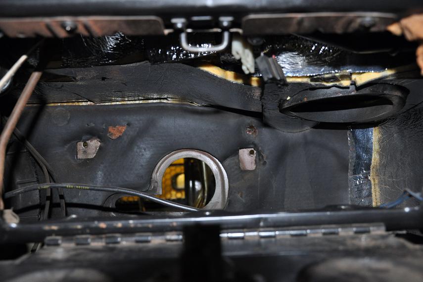

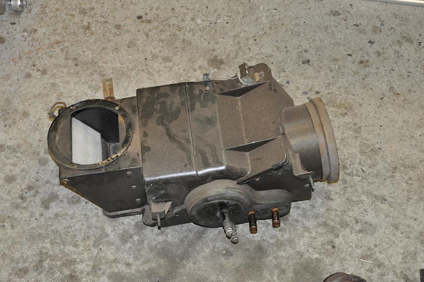

tok ut varmeapparat boxen i dag skal skifte "heater core" radiatoren inni der og fjerne den ac radiatoren da eg ikkje har ac i motorommet og ikke vil ha det heller.
Gikk faktisk ganske kjapt å ta det ut,tok lenger tid å demontere boxen i 2 enn å ta den ut .
Hvis noen trenger den ac radiatoren så går den billi ;)

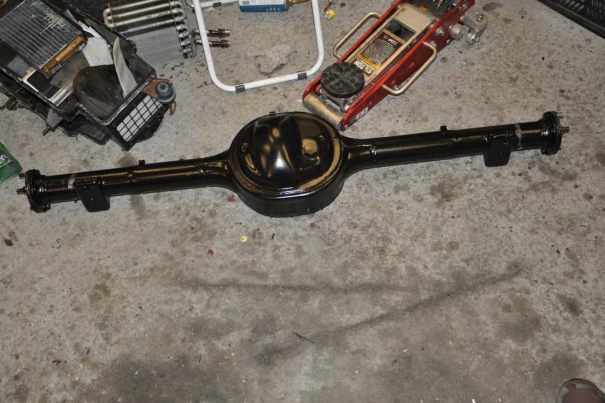

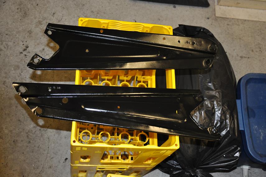

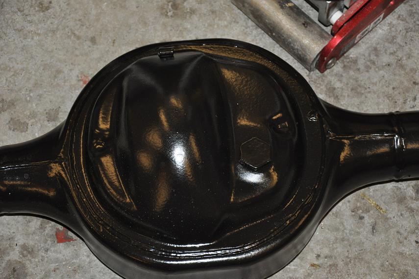

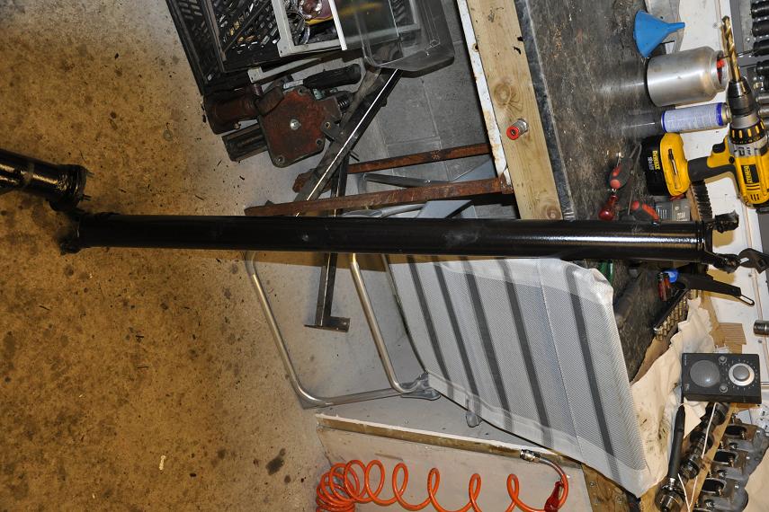

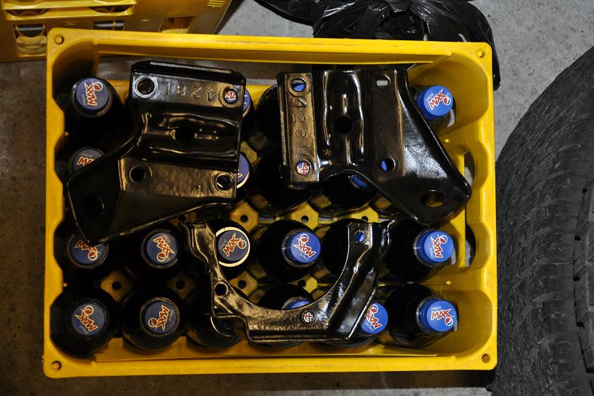

Fikk tilbake litt småting fra en kamerat som har blåst og lakka :)
Sjekka også at mellomakslingen var rett og i balanse , noe den var :)
2 brukte stikkakslinger ligger på postkontoret og venter og resten av delene kommer snart tror jeg da hehe.
