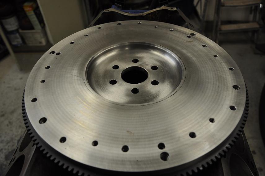

Neida den ram saken skal ikke brukes.
har kjøpt komplett smidd stroker kit med svinghjul og harmonic dampner.
fikk svar på mailen min til selger nå og jeg leverer inn svinghjulet til en lokal dreier i morgen :)

Leverte inn svinghjulet hos RH Maskinering i dag og får det vel igjen i slutten av uke.
Samme plass som jeg leverte det gamle til.
Blir nok bra det , skulle ikke være noe problem å dreie av litt i følge speedomotive selgern.

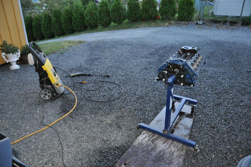

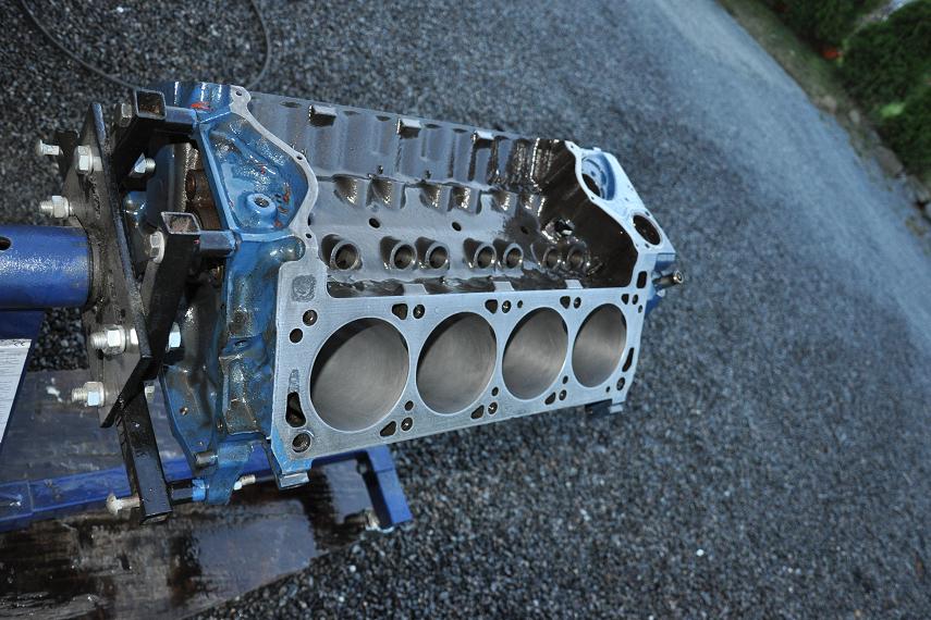

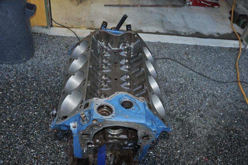

Gjort litt i dag og..
hona litt mere , høytrykk spylt blokka , smørt inn med olje etterpå for å hindre rust.
Det begynte å rusta fort i sylindrene gitt. støpestål dritt hehe.

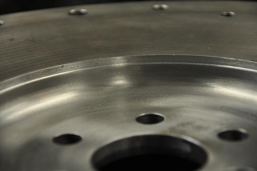

Har nå fått dreid av svinghjulet og det ble gudd shait :mrgreen:

Det va kjapt jobba av RH Maskinering =D>

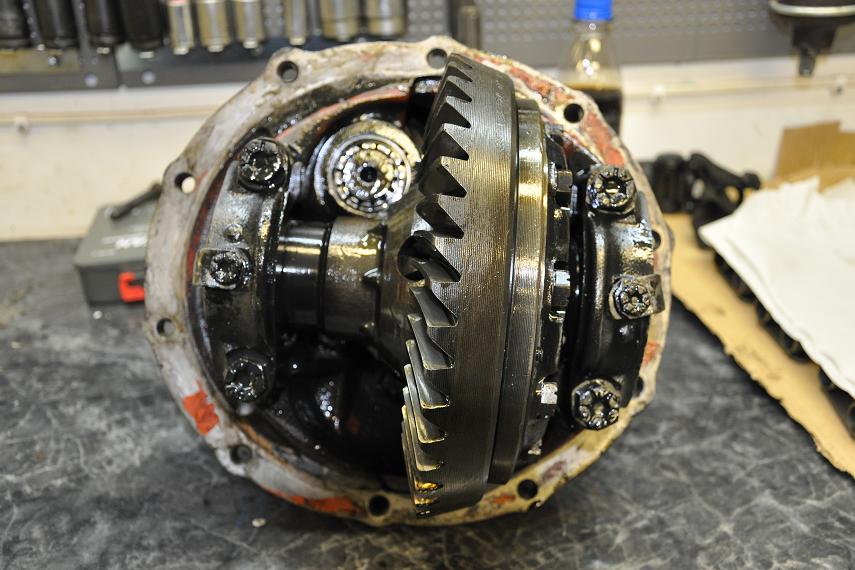

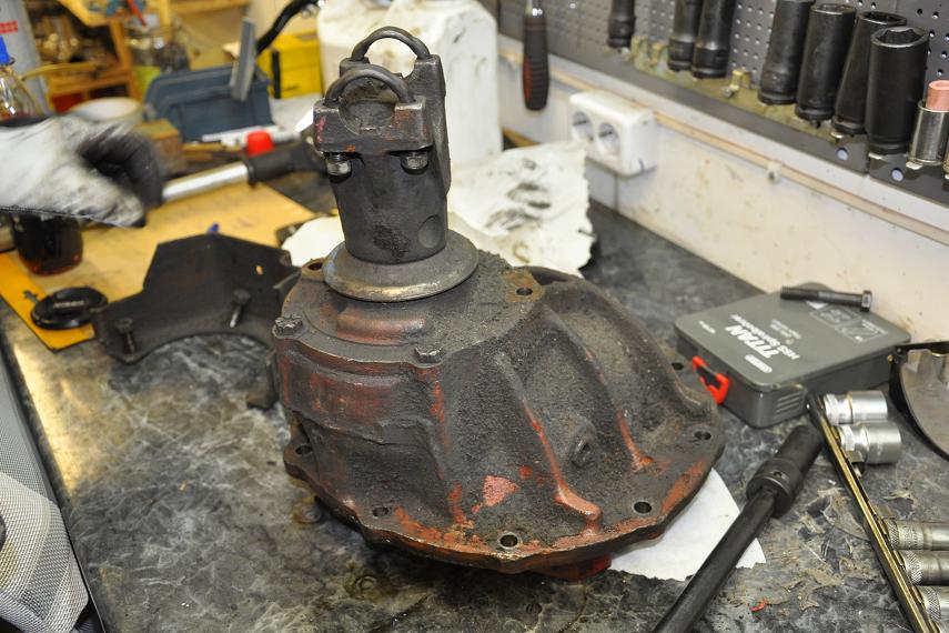

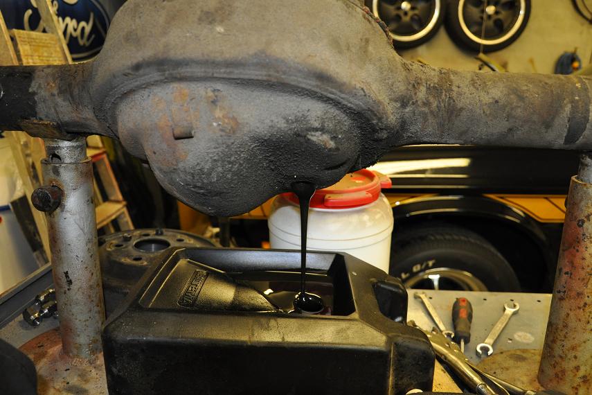

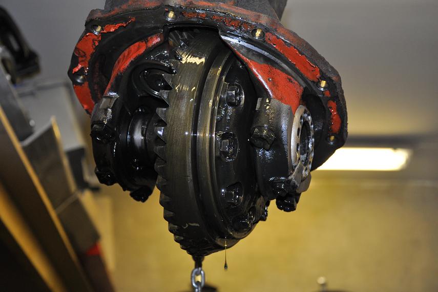

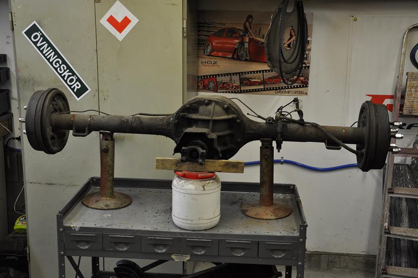

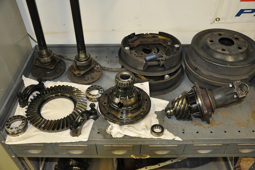

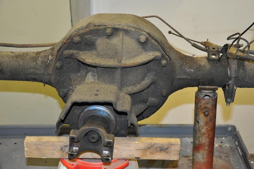

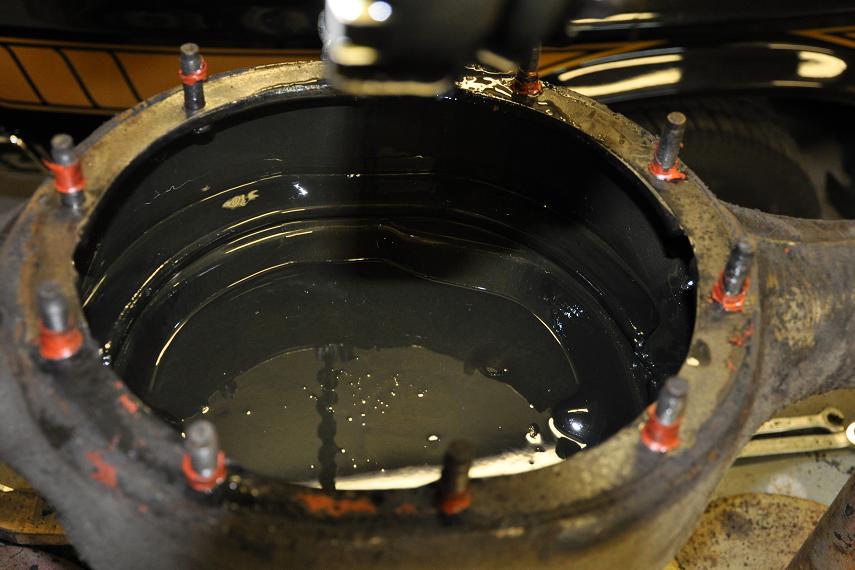

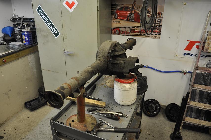

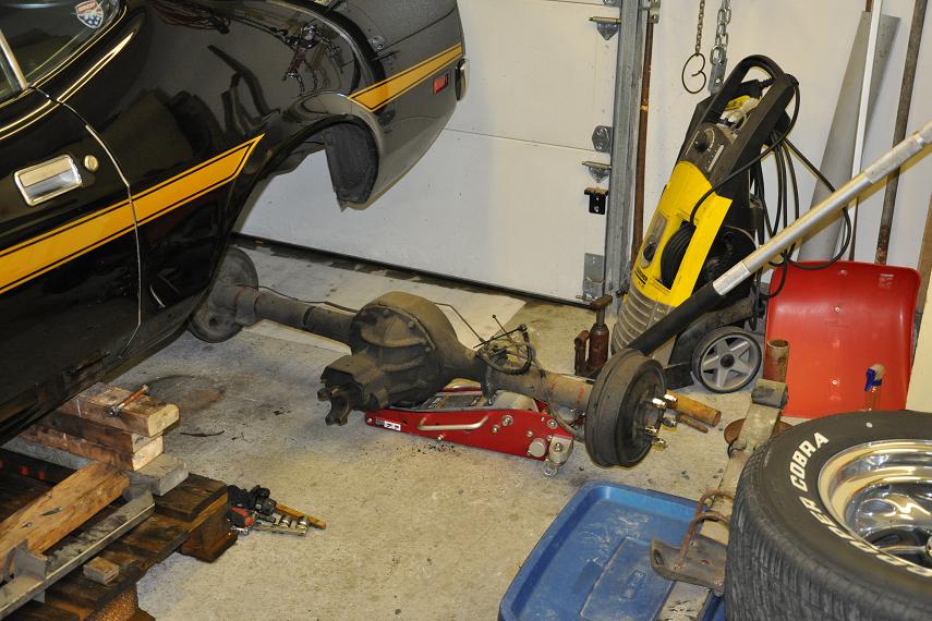

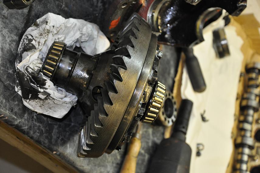

Og da var bakakslen tatt av , skal skifte sperra til detroit locker og lakke akselhuset.

InnleggSkrevet: Fre 22. Okt 2010 19:49
5 til :mrgreen:

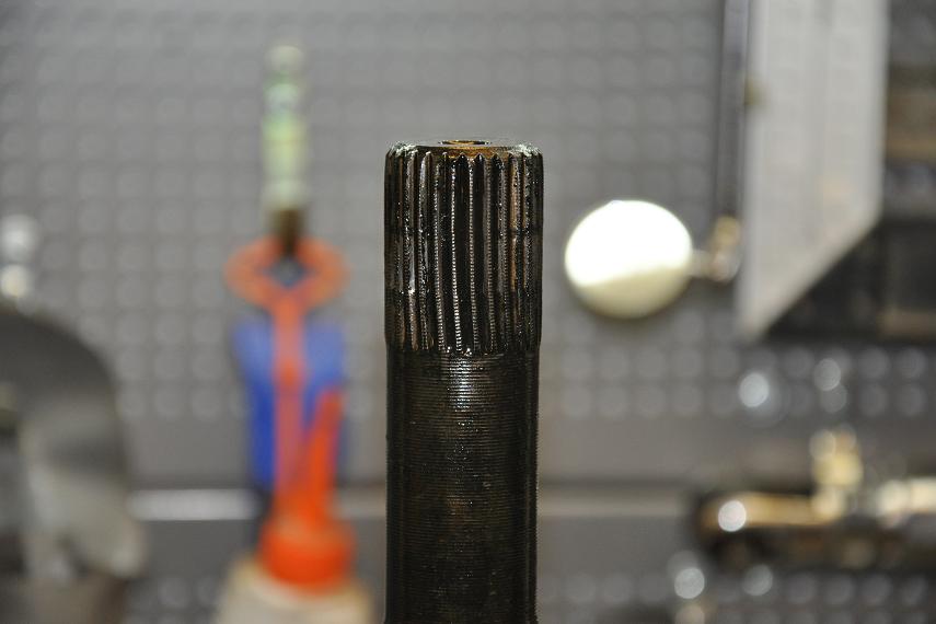

InnleggSkrevet: Fre 22. Okt 2010 21:15
da fant jeg ut at stikk akslingen på førersida har begynt å "vri" seg så smått der hvor splines spora er hehe jaja sånn kan det gå.
Noen som har en til salgs ?

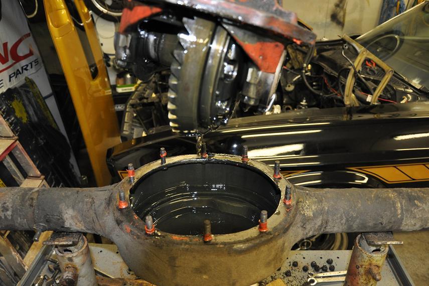

InnleggSkrevet: Lør 23. Okt 2010 15:49

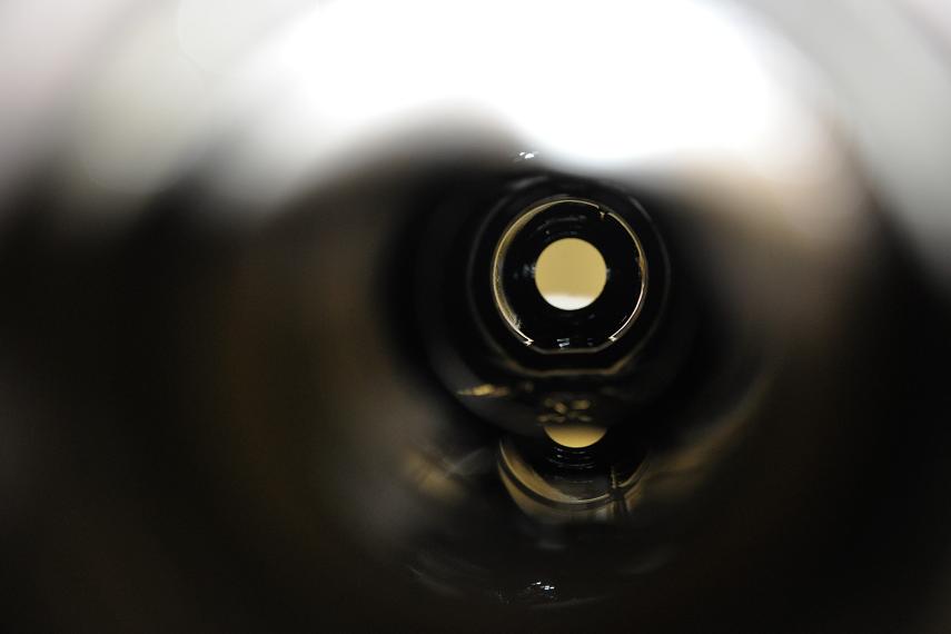

Jatta litt jobb i dag og.
Filkommentar: litt "VRIDD" aksel hehe

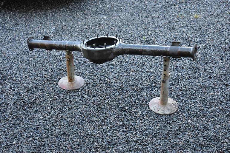

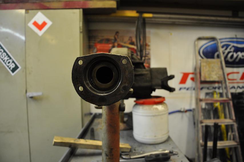

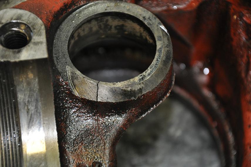

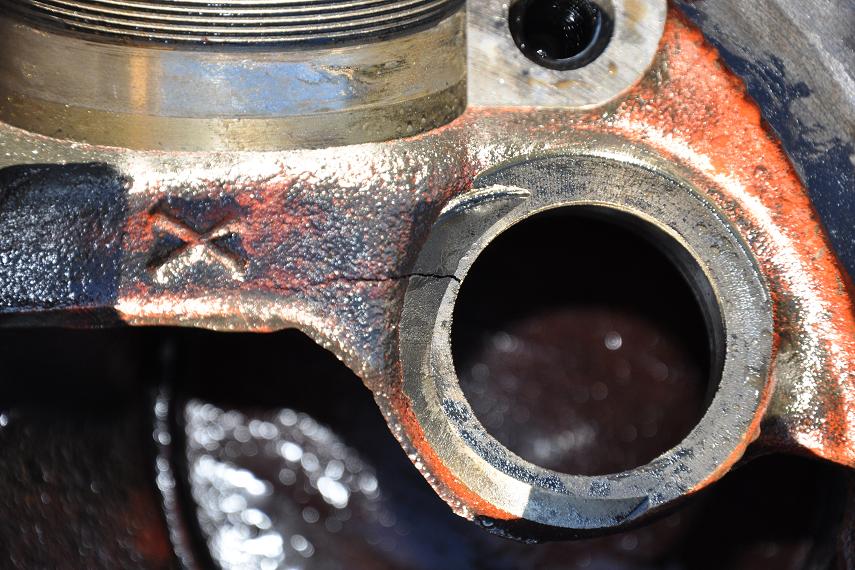

InnleggSkrevet: Lør 23. Okt 2010 15:54

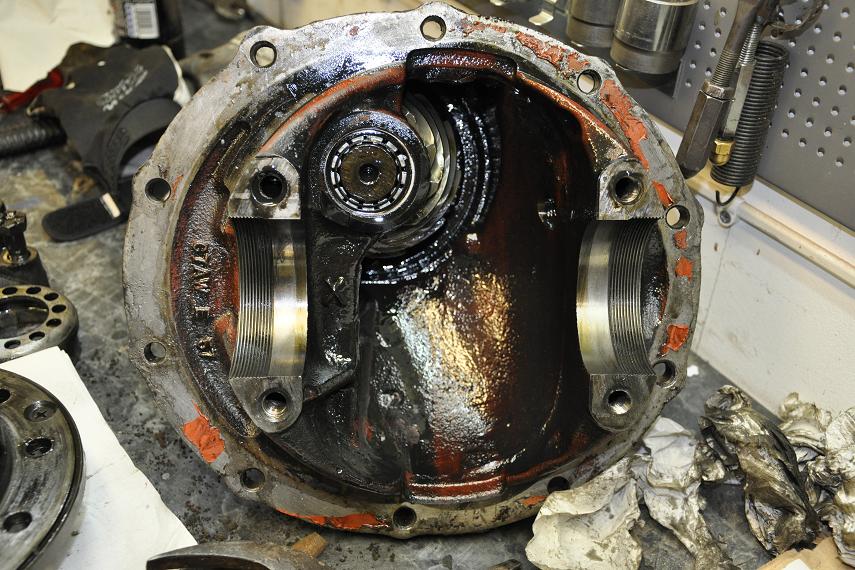

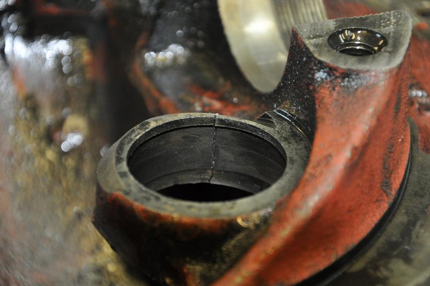

Meeen da var det ett problem her og hehe.
Ei solid sprekke i "huset" det hvor pinion bolten går ned i huset og inn i ett lager som forøvrig satt veldig løst da jeg skulle dunke det ut.
sikkert pga sprekka da.
Sveise dette ? holder vel ikke...
Ser summit selger nodulær hus for ca 350 dollar er vel gjerne det beste det.
Men jeg har sette etter noe nr på "ring" for å finne utvekslinga men finner ikke noe bokstaver eller tall som kan ha noe med det å gjøre , skal det ikke stå noe der da ??
Hadde vært kjekt å vite hvilken utveksling jeg har nå.

InnleggSkrevet: Lør 23. Okt 2010 16:33
Typisk følgefeil.
Den klompen er for svak til din motor. Regner med du får over 400 hk og da må du minst bytte til N modellen
InnleggSkrevet: Lør 23. Okt 2010 16:36
grogei skrev:
Typisk følgefeil.
ja satser på å kjøpe en N :)
Men når jeg går inn på summits sider og finnes disse N case tinga så står det noe om Carrier bearing diameter inches <---- hva er dettte eller hvor er dette på klumpen ?
InnleggSkrevet: Lør 23. Okt 2010 16:49
Tagen på klokka skal normalt henge på en av boltene, men dem forsvinner fort. ellers kan du telle tenner og dele på.
Eller sette tannhjulene mot hverandre og rotere en gang, mens du teller.
