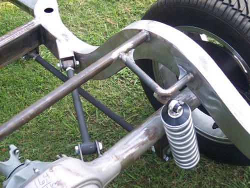

Ingen flere enn meg som reagerer på at det øvre staget er fester, "rett innpå" akslen...
ALDRI sett en slik montering før, noe som jeg da mener kan være ganske galt...
Hadde du montert 4-link som du nå har gjort ville jeg ha hatt stagene nogelunde rett over og under senter av akslen... og minst 2-3 tommer fra røret...:roll:
Å siden vi som kjenner detta prosjektet litt nærmere, så skal jo denna akslen bare være der midlertidig...så hvorfor ikke bruke de festene på toppen av akslen som er det orginalt??
hint, hint...
http://www.snowball.se/?page=webshop&ca ... product=59
http://www.snowball.se/?page=webshop&ca ... product=44
Eller kanskje skikkelig med en gang?? :wink:
Nå må Thomas gruble igjen.... :oops:
hehe :lol: :lol: :lol: :lol: du bare må du.hehe oki da er vi i gang.har noen sett festet bak unner staga på bakaksjelen?? nei forde jeg ikke har laget de enda.. har noen tengt på plass?? hadde jeg kunnet brukt mikkemus øren så haddde dette vert en grei løsning.og jeg skal ha en lav bil som jeg ikke har plass til og plasere staga oppå.og mine coilovers skal ikke stå rett heller :roll: ikke noen sett et slikt bilde før oki..da kan jeg legge ut et :wink: men bunnstengene mine blir festett så pass langt ned at aksjelen vil ikke vri seg....kraft ganger arm.jeg har da tengt meg godt om føre jeg gikk på denne løsningen....så dette blir slikt.men de nederste staga mine har jeg ikke laget fester til enda men de blir langt nedenfor bakaksjelen...mange veier til rom....dette er min veg :D

de bildene jeg har bygd etter er slikt ut...det kommer akurat an på hva du selv vil ha på din bil ......her er ikke koiloversa rette de er sveiset på samme måte og staggene bak er langt nede...for at aksjelen ikke skal vri seg...ergo jeg kan senke bilen mye mere en det de vanerlige kan med det oppsettet dere henviser til.uten at jeg må modifisere gulvet i bilen....for det vil jeg ha plass :wink: og så kan man bli rikktig kranglete og si jamen da blir jo alt trykket nesten bare på bunnstengene...oj da vil jeg svare ja de vil leve et mye harere liv en di på toppen :wink: jeg vet hva dere mener og tenker for det var første tanken min...men så tokk jeg den litt videre på min egen bil 8) og de tynne staga og brakettene der vil ikke jeg ha på min bil bad :wink: :lol:
bildet nett en av min.JPG [ 67.47 KiB | Vist 4774 ganger ]
nett to min bil...JPG [ 79.65 KiB | Vist 4773 ganger ]

Fortsatt like skeptisk...
Trenger ikke være rett om du har finne bilder av at en annen har gjort det på samme måten... :wink:
Å gjør ikke som han har gjort med feste til demperen...Det så lite solid ut...
Legg ett rør på tvers rett over der demperene kommer...å lag fester rett under den... :wink:
Men om du bruker festene på ramma og monterer stagene i mikkemusørene? Går ikke det heller...?
Plass...? skal du ha i baksete? :shock:

hehe..din kødd :lol: du vet åssen jeg reagerer...tilig på morgenen nå :lol: :lol: blir det tur oppover i dag? ps du må se på bildene av ramma mi så ser du at jeg har sveiset et tykt rør over :wink: bruker jeg ørene vil de banke i gulvet mitt selv om jeg allerede har løfta gulvet 15 cm alerede over klokka.... :D
