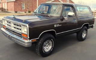

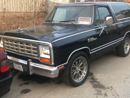

Har akkurat en ramcharger, en fantastisk bil
Mine tanker om elektroniske:
* For lite støy
* For lite kraft
* For lite maskulint
Filkommentar: Ram
norsk bil.jpg [ 32.79 KiB | Vist 16723 ganger ]
Filkommentar: 1990-modellen,
Kanskje min favoritt gjennom tidene
