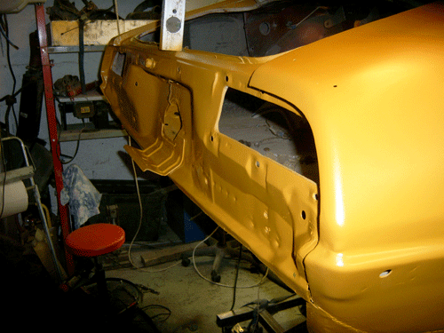

:) lite aktivitet i går med meg , e gjorde ferdig innerplata og kjitta og lakka , så noe det klart for å sveise inn plata bak .
vart go stol`n i går kveld da :roll: og sovna der da :)

bra at det ser bra ut unner oxo :thumbsup: henner det blir slik at man sovner i godstolen :D er ikke et uvanerlig fenomen hehe..men du har gjort en meget bra jobb :D

Takker for det thomas :)
:) Ja det er viktig å behandle alt , slik at at rusta ikke får tak , alt av platesjøter blir behandla :)

det er slik man jobber rikktig :wink: meget bra :D slipper på på et par lag med tektyl oxo?

:) Gjør det på alt som ikke vises uten fra , alt innvendig blir behandla med tektyl ja , lager også drenering der det trengs

bra bra bra!! rikktig gjennomtengt....

:) Rust er no svineri , og må behandles der etter , men det er vanskelig å få kartlakt alt .
F.eks at man går over alle dreneringer og sjekker at dem er opne , lager nye der det trengs og lager hul slik at får in tektyl og plugger igjenn med ny plugg

meget bra plan :thumbsup:

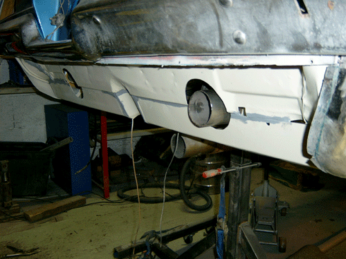

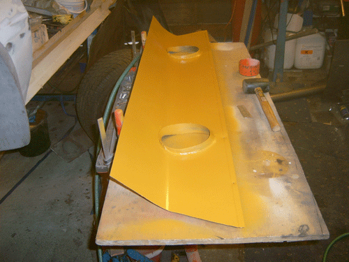

:) pusla litt i dag da , gjort alt klart for sveising av bakplata i morgen , flaresene er innsveist ,og siste strøket med epoxy er sprøyta og e holder på å tilpasse stjerten bak , slik att den blir riktig.
