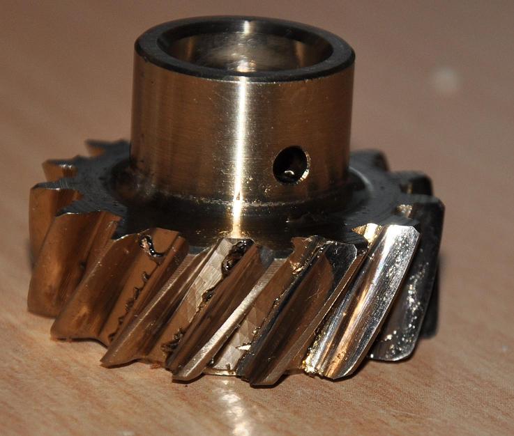

Da har jeg sjekka fordeleren og funnet ut diverse ting :)
splinten som holder drevet er noe "tynnere" enn hullet i akslingen.
dermed så har det vært noe slakk her med påfølgende variasjoner i fortenninga.
Dette har forverra seg etterhvert som drevet har blitt slitt som følge av slakken pga for tynn splint i forhold til hull.
jaja man lærer etterhvert hehe er forsåvidt min feil detta her... #-o
ser på bildene at tenna på drevet er blitt endel spissere faktisk så spisse at man kan kutte seg på dem :mrgreen:
har nå satt på det gamle som fulgte med fordeleren da jeg kjøpte den og no går den fint, skal ikke kjøre så veldig mye mere før sesongslutt nå så da går det nok greit med det andre drevet.

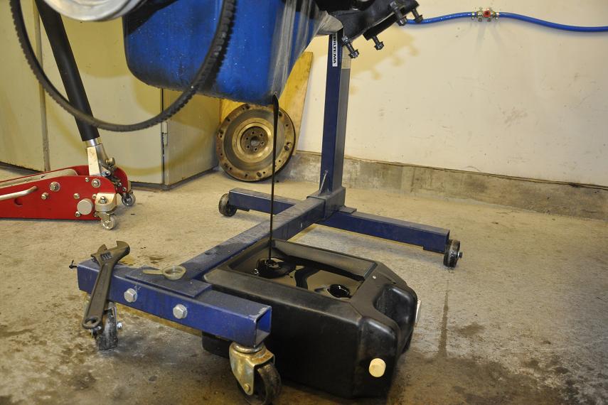

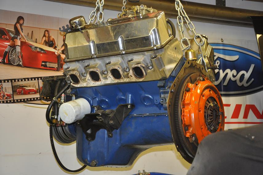

Ny vintersesong nye muligheter jaja detta blir morro spør du meg , men er jo litt gale og når man lengter etter vinteren så man har en unnskyldning til å tilbringe mange timer i garasjen ;)
Har akkurat tatt ut motor for å stroke den og sikke gjørra endel andre ting i samme slengen som f eks , skifte sperra som nå er røket hehe kan ikke skjønne hvorfor ;)
bygge om til wire clutch.
Skifte kryssa i mellomakselen.
og det dukker nok opp diverse andre ting og.

InnleggSkrevet: Man 11. Okt 2010 21:20
Innlegg: 268
Bra bilder av din 351 Cleveland
InnleggSkrevet: Tir 12. Okt 2010 21:09
Takker :)
