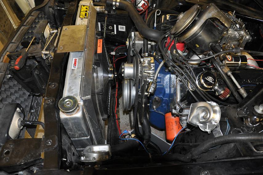

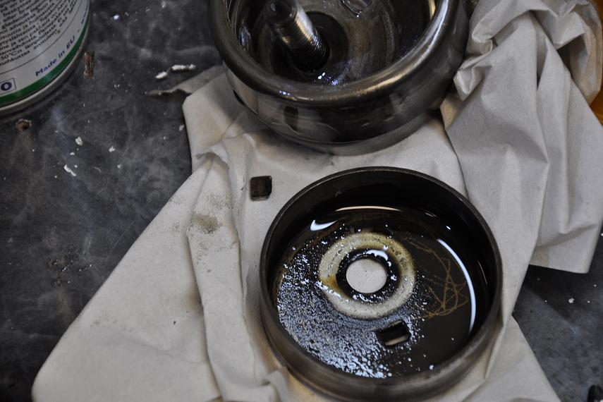

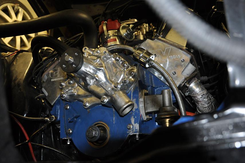

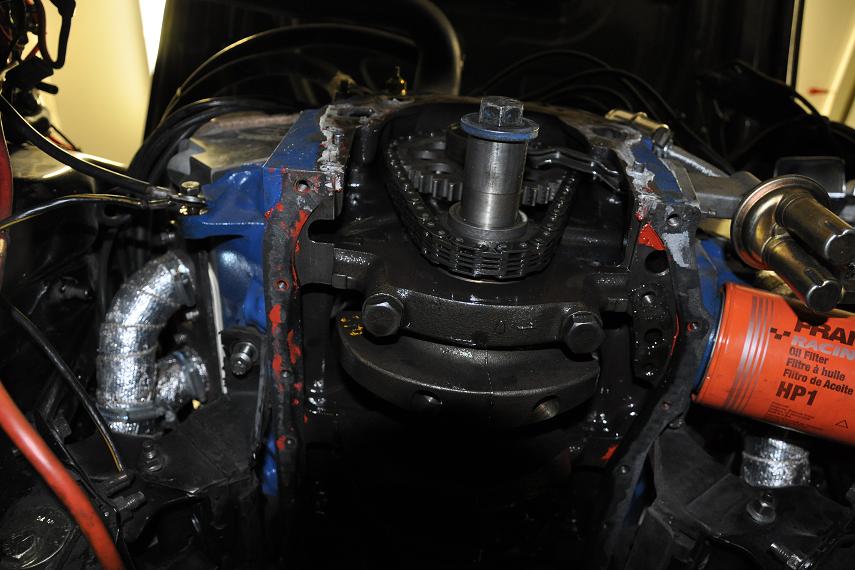

Da har jeg fixa "bensinpumpe problemet" eller det vil si at pumpa virka jo men det var bolten som holdt tannhjulet og "fuel pump eccentric" på plass som hadd skrudd seg ut (skumle greier)
men det gikk nå bra.
Den " hjul " greia som driver pumpa hadde en "tapp" som hadde knukket av pga bolten hadde skrudd seg endel ut og da hang det "hjulet " løst på kammen.
Litt rotete forklart..... ;)
Fikk tak i ett brukt "hjul" av Frodster her på forumet :)
Men nå har jeg gjort så rent jeg kunne og brukt masse loctite og satt det på plass igjen og når starta dyret igjen weee :) :mrgreen: :mrgreen: :mrgreen:

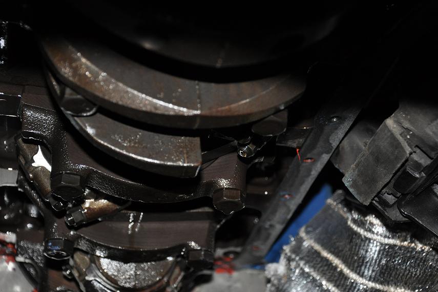

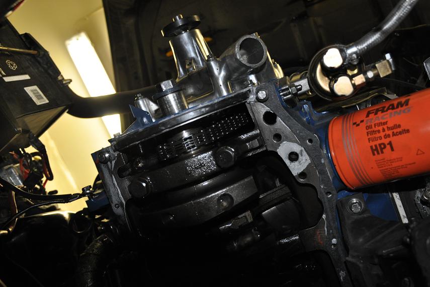

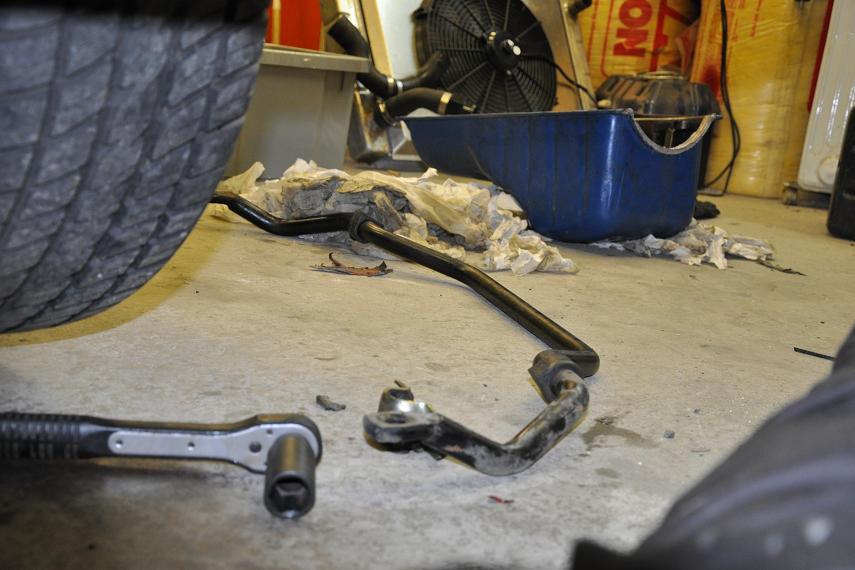

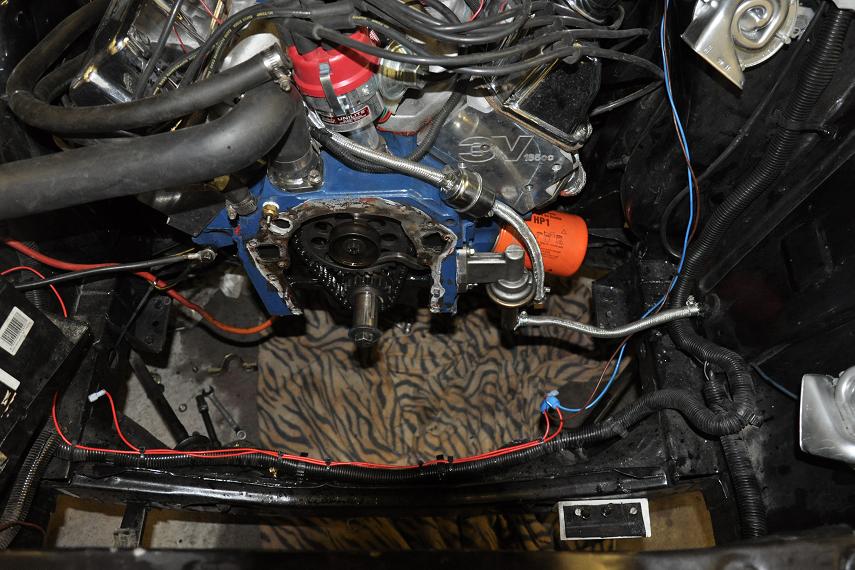

InnleggSkrevet: Tor 22. Apr 2010 21:33

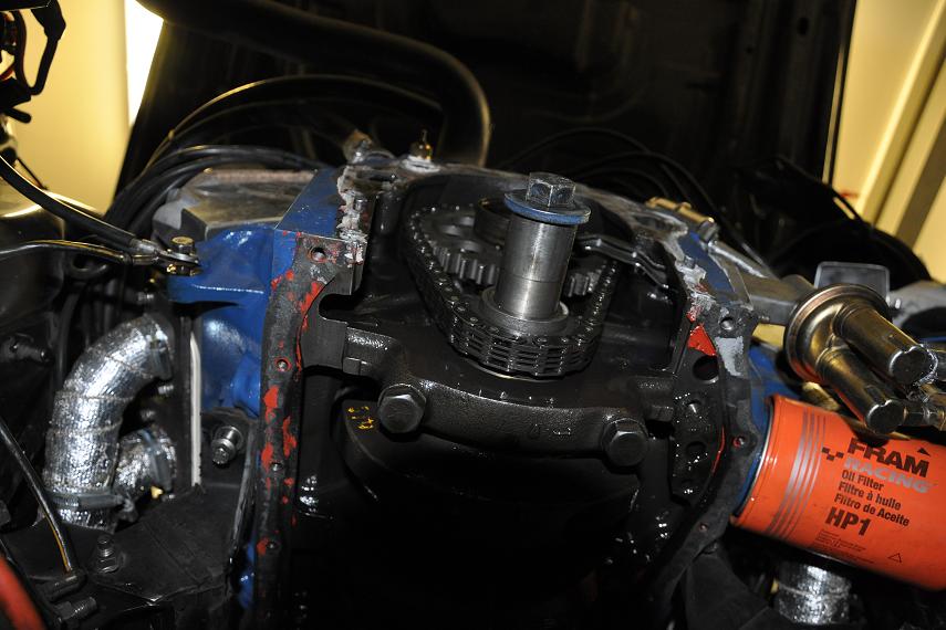

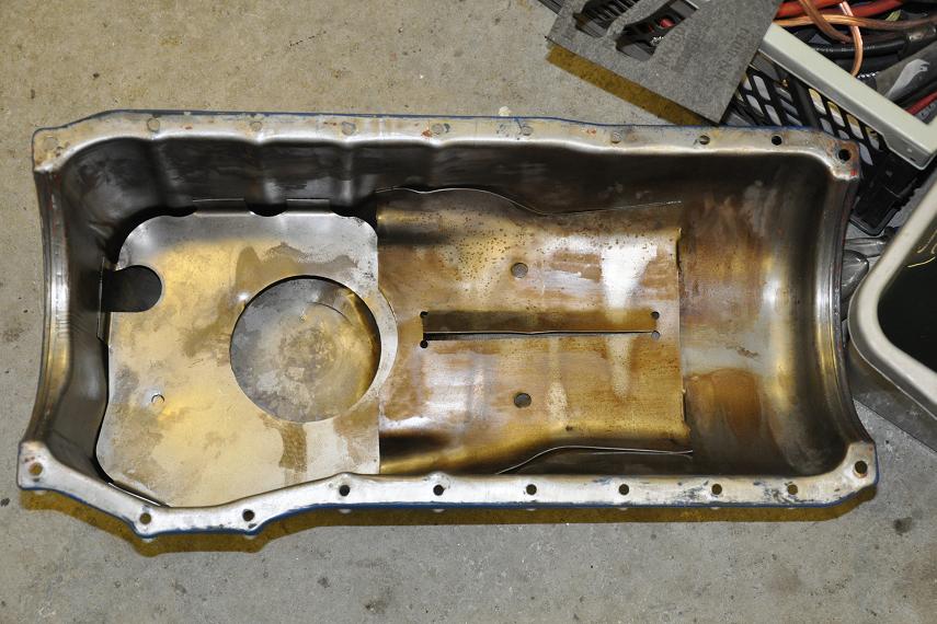

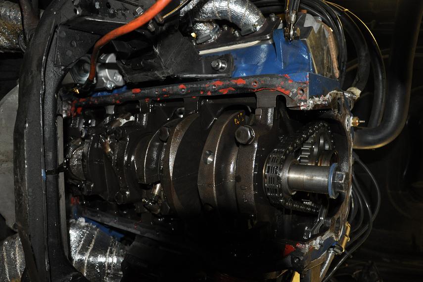

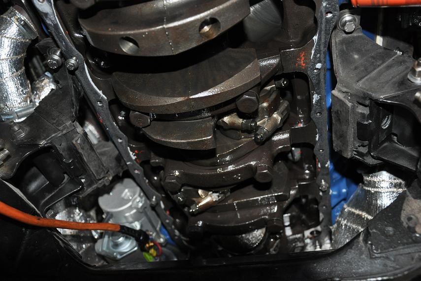

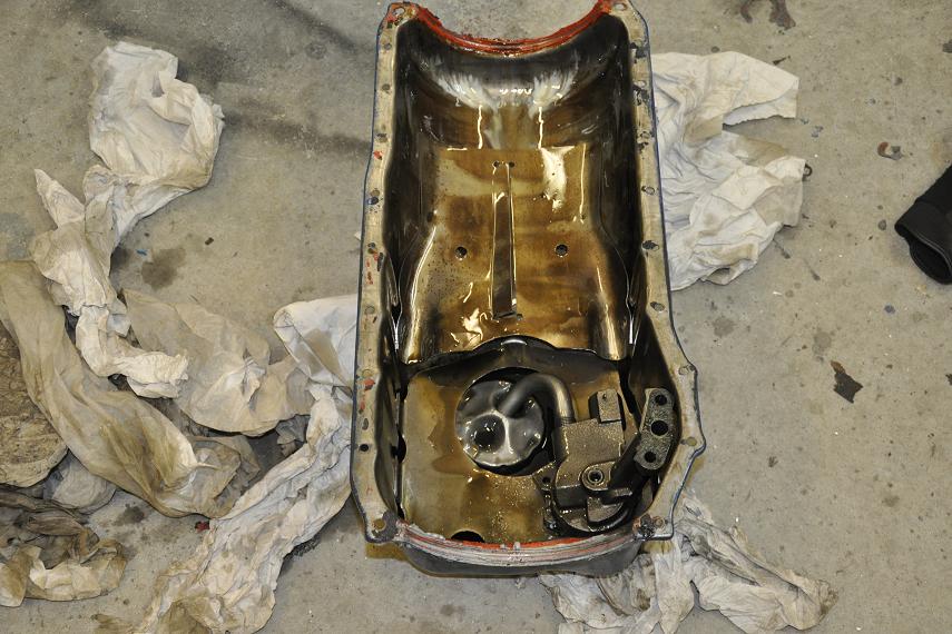

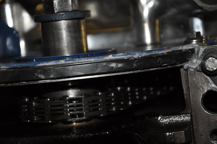

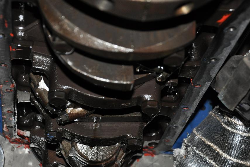

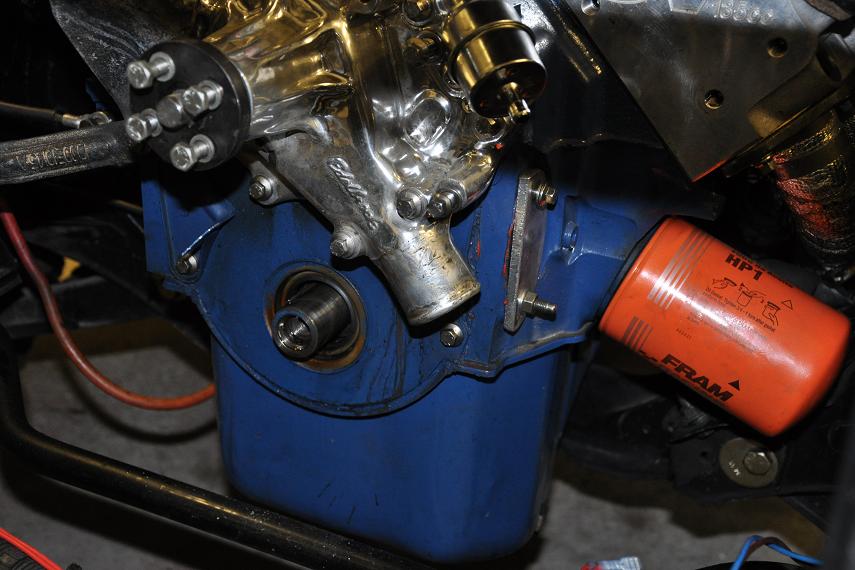

Jaja ... hehe var litt uheldig i går , tydligvis litt slurvete jobb med pakningsilikonet.
Lakk så ei sil da den sto på tomgang i dag så nå er det ned med bunnpanna for å skifte hele pakningen og gjøre det skikkelig.. må jo være klar til Vårmønstring 1 mai på kvadrat og gjerne på Jærhagen nå på Lørdan.. :mrgreen: :mrgreen:
Var ikke bare bare å ta ned den bunn panna. #-o
Måtte ta bort stabstag\skru av oljepumpe og la den ligge nedi bunn panna og så dreie litt på veiva så panna gikk klar bakerst så var det goe greier.... :P
Trodde jeg måtte heve motoren også men heldigvis så slapp jeg det.. :lol:
brukte vel en 3-4 timer på dette , men regner med at det går kjappere å montere igjen.( håper da det :shock: )
Lå bittelitt metalspon på toppen av skvulpe plata etter det "fuel pump eccentric wheel" greiene
Skulle egentlig bare ta ned bunnpanna men så enkelt var det ikke...

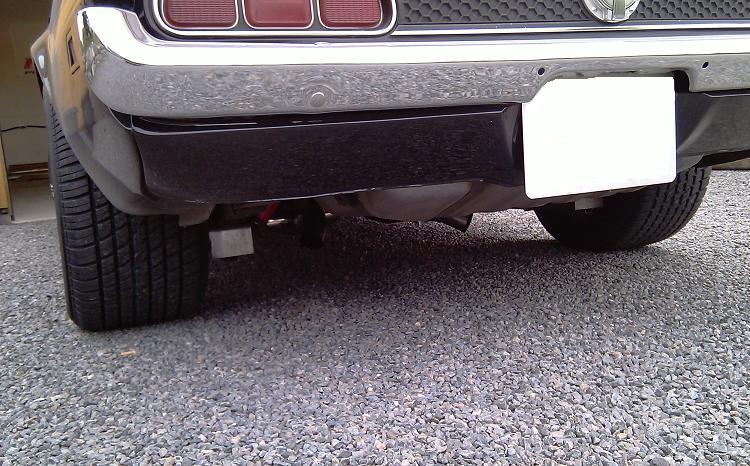

InnleggSkrevet: Lør 22. Mai 2010 12:51

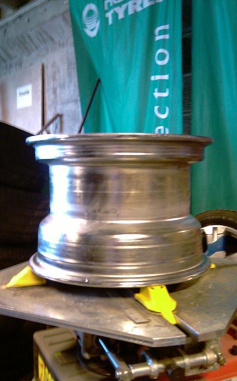

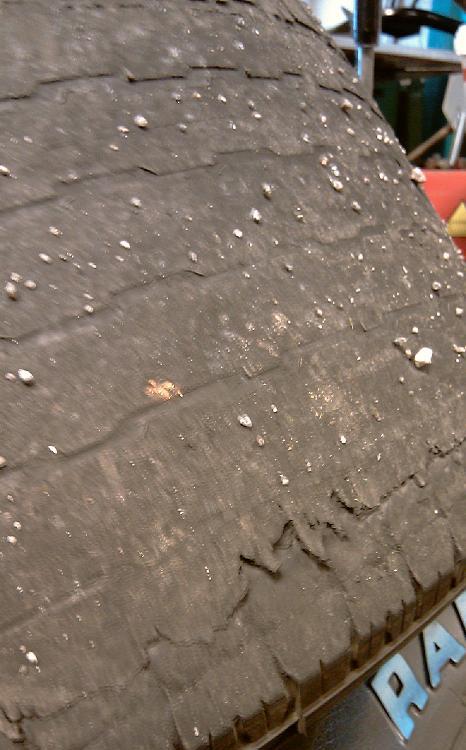

Da har bakdekka sagt takk for seg etter endel ivrig gassbruk ;)
Så nye ble bestillt for dekkonline.com , men det jeg ikke var klar over var jo at det er transportstreik og tollpost er jo i streik :(
Men kjøpte i dag fra en lokal sjappe , ble noe dyrere sånn ca 550 kr pr dekk dyrere, men greit nok.
De som jeg bestilte online de beholder jeg sikkert, eventuellt så selger jeg de.
Cooper Cobra Radial GT 295.50.15" 105 s
Fant ut at bakfelgene er 10" brede.
Slapp avbalansering og det var jo flott. var bare 5-10g merker ikke det bak.
Så ut som det var regummierte dekk som sto på, sikkert det de nye også.
Så nå er det like dekk fremme og bak.
Det er spraya noe blått stoff over den hvite skrifta på dekka, noen som vet om en enkel måte å få vaska det bort ?
Vanlig såpe og vann eller finnes det noe bedre. ?

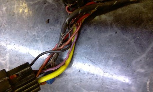

InnleggSkrevet: Søn 27. Jun 2010 22:13

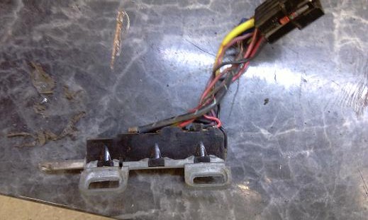

Var ute å kjørte før helga og dro på litt i 2 gear og opplevde at motoren kutta\stoppa og det røyk som f fra undre dashen.... iaiai :|
Full panikk her da jeg ikke hadde brannslokker i bilen (jeg har nå 2 stk liggende i bilen) :mrgreen:
Legger ved to bilder som viser en "greie" som ligger oppå rattstammen der den ene ledningen nesten ikke har isolasjon igjen,det har riktignok vært slik en stund da jeg har visst om at den ledningen mangla en ca 2-4 cm isolasjon fra tidligere(før jeg kjøpte bilen).
Jeg har kikka på dette tidligere og konkludert med at det var jo så jævli trangt oppi der , trodde jeg måtte ned med hele dashen å greier for å komme til.Men slik var det jo ikke.
Har prøvd å isolere den ledningen så godt det gjor seg gjøre men altså ikke godt nok.
Men nå fant jeg omsider ut at når jeg demonterte en "plate" som holder rattstammen oppe så kan jeg senke den en ca 8-10 cm og da var det lett å komme til så nå har jeg skifta den defekte ledningen(var ikke mange ledere igjen der nei)
Det funker gull nå :)
Bestille ny "greie" senere en gang.
