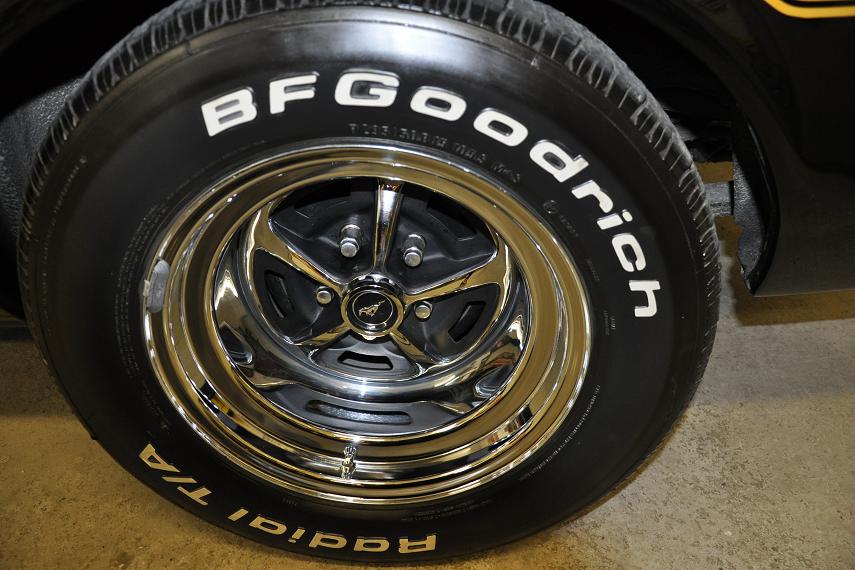

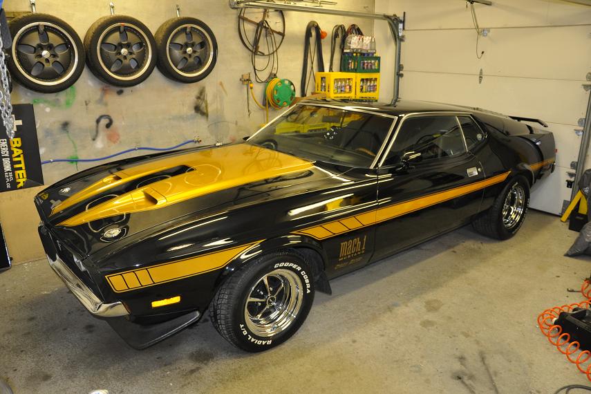

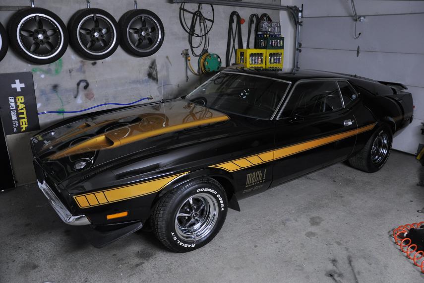

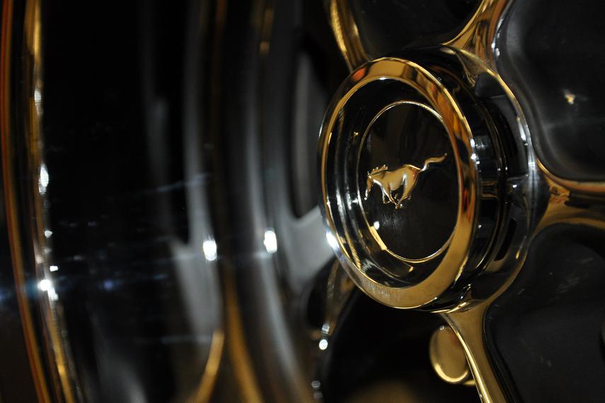

Ble omsider ferdig med resten i dag....
leeenge til neste gang hehe eller når jeg tenker meg om så har jeg jo en hverdagsbil som skulle hatt samme behandling off da ;)
DSC_0001.JPG [ 124.88 KiB | Vist 3840 ganger ]
DSC_0002.JPG [ 91.1 KiB | Vist 3840 ganger ]
DSC_0005.JPG [ 133.76 KiB | Vist 3840 ganger ]
DSC_0007.JPG [ 124.19 KiB | Vist 3840 ganger ]

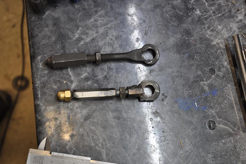

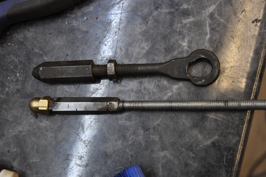

InnleggSkrevet: Tir 13. Apr 2010 21:54
etter endel trøbbel med clutchen , som antagligvis har noe med at jeg kappa ett visst stag tidligere ......... :roll:
Så har jeg nå forlenga det igjen så mye som muligt, så nå mangler det bare ca 1-1,5 cm . Kan ikke ha mere da tar det nedi toppen av heddersen.
Skulle ta en prøvetur med en kar og da var det jo klin umulig å få den i gir ... igjen.....
Rykking og napping med stygge lyder som jeg trudde var diffen , men nå viser det seg at dette sannsynligvis var clutchen.
Har forlenga staget og montert det igjen + lagd ett nytt stag som går inntil clutch gaffeln da den andre kappa jeg litt av så nå ble den for kort.
Har kun starta og testa gira med bilen på bukker og alt fungerer fint så langt men har ikke testa den på veien, det blir gjort imorgen så nå er jeg spent.
