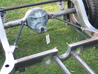

eeeh....ser bra ut detta...menne skal bakakslingen være så nermt rammen? hvordan blir det da med koilovers? blir ikke dem UTROLIG korte?? eller lager du feste for coilovers "under" bakakslingen og "oppå" rammen?? er det 6 stag eg ser? 2 oppå og to under hylsene på bakakslingen? og to oppå der med "ørene" på klumpen...
dette blir bra...men noe mere eg tenkte på...
Kommer bakakslingen til å "pendle" litt sidelengs når du tar harde svinger i forhold til karosseriet eller omvendt?
eller kommer det noen stag den veien også?

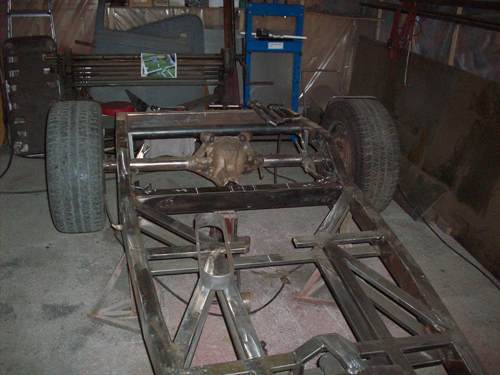

slik blir det når staga er på plass :wink: kommer et stag på skrå oxo tenker jeg....i bunn..

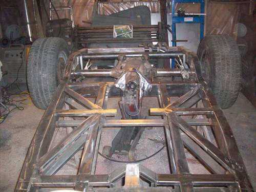

og braketter :D så nå nermer det seg :wink: venter på foringer nå.....utrolig og lang tid det tar når man venter på noe :lol:

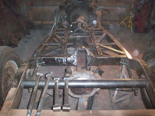

jepp... :D men har ikke kappet av mikkemus ørene på klokka enda..hehe
ramma.jpg [ 39.4 KiB | Vist 4401 ganger ]
ramma1.jpg [ 43.76 KiB | Vist 4399 ganger ]
ramma2.jpg [ 44.97 KiB | Vist 4398 ganger ]

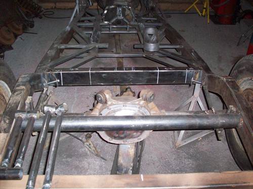

jepp :lol: men fra den ene tingen til den andre...coilovers til min bil var ikke billig nei fy...... det er det værste jeg har hørt ](*,)

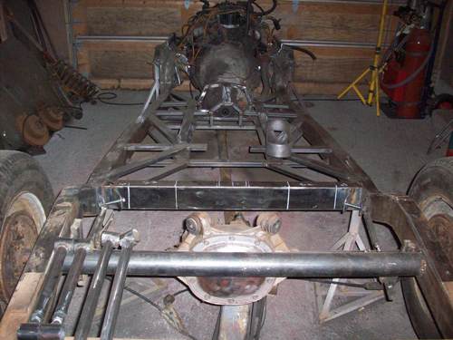

og dagens bilder... :roll: nå har jeg startett på aksjelvernet bak :D
bakvern.jpg [ 45.05 KiB | Vist 4333 ganger ]
bakvern1.jpg [ 46.16 KiB | Vist 4332 ganger ]

:) hvilken dim har du på staga dine ,inner og ytter :?: trur e velger 4kant e :-k bestilte du foringer etter mål :?:
InnleggSkrevet: Tir 19. Feb 2008 23:12
jengestanga er 22mm og 2,5mm vegger i røra...
InnleggSkrevet: Ons 20. Feb 2008 00:32
foringene kommer fra bærebru fra bmw m5....laga rør etter det....jeg vet de foringene tåler bank :lol: og de blir festett med 12mm bolter så det blir litt over dimmensjonert,men lager det grovt nå siden bakaksjelen skal byttes til noe rått til slutt...
