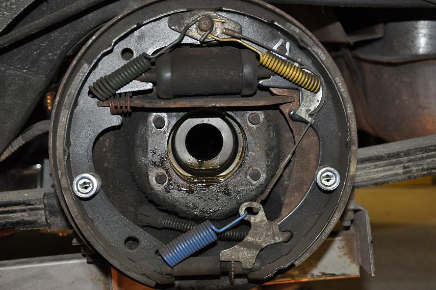

men man kan vel kjøre self om diffen er defekt ? drift på ett hjul da ?
DSC_0016.JPG [ 133.63 KiB | Vist 3530 ganger ]
DSC_0020.JPG [ 116.85 KiB | Vist 3530 ganger ]

Fant ut at det er noe løst i inni begge pottene som lager lyden så da er det ikke noe "fali" iallefall ;)

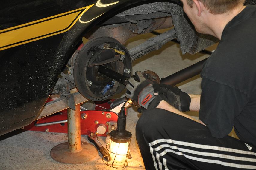

Diffen er i ferd med å ta helg da det rykker å nappe endel spesielt når man lslipper clutchen og begynner åp sige fremover.,
Hadde ute begge stikkakslingene i dag og sjekka at de var ok , noe de var.
Det er 28 splines.
Går nok for en overhalt diff senere, vurderte detroit locker men trenger ikke den tiol mitt bruk.
Satser heller på en "nodular" 9" med sperr....
Hvordan så den plata som holder stikkakslingen ut, den med 4 skru hull. har du heftige dekk og mye sidebelastning, har den en tendens til å bøye seg, slik at du kan få litt slakk inn og ut på akslingen

Det så jeg ikke så nøye på faktisk, men det er bittelitt slakk der.
InnleggSkrevet: Tor 25. Mar 2010 00:03
Skal være minst mulig, ellers kan du risikere at du får så mye slakk at du flytter på hjullageret og i værstefall mister hjulet og stikkakslingen. Da jeg jobbet for Viking var jeg å berget 3-4 biler der stikkakslingen kom ut + at jeg har selv opplevd en del slakk på Eleanor mustangen.
Kjøpe nye plater kansje eller rette de gamle hm..
Først se om dem e bøyd, vist ikke er det bare å la det være :D snurr og kjenn på lagrene i samme slengen.
er de bøyd å du kun skal bruke den til vanlig kjøring, så bank dem rett. skal du kjøre litt hardt i svingene, så bytt til forsterka. mange andre ville nok sakt "er de bøyd, så bytt" så det er litt opp til deg
