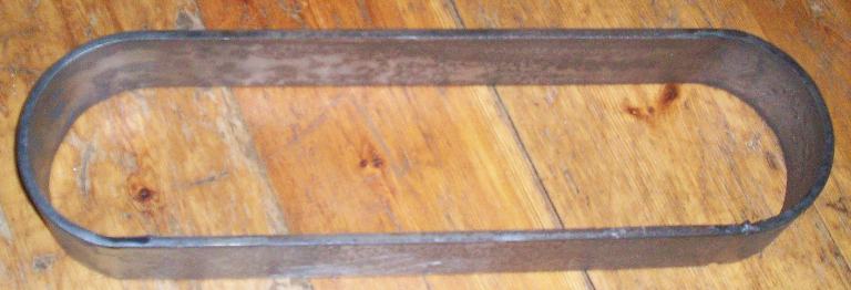

hvorfor avlang?4

2 flatjern, du flatjern bøyd 180grader/ U og et stykk sveiseapparat :lol: `?
InnleggSkrevet: Lør 16. Feb 2008 22:26
når bilen fjerer vil jeg ikke at mellomaksjelen skal treffe ringen....
InnleggSkrevet: Lør 16. Feb 2008 22:27
en sjøt ser du på bilde? så da ble det en sjøt nederst i høyere hjørne...

:) vart aksel værn der ja , kor mye regner du med at aksel`n din pendler da :?:
InnleggSkrevet: Lør 16. Feb 2008 23:00
st-remy
rundt 15 cm....tenker jeg....men alt er i starten nå....i morgen blir det stag på
på kryss og tvers...pluss en tverr stiver...så får jeg se da...men planene er greie nå :D føler meg bedere i dag etter noen timer i garasjen med litt grubbling :D

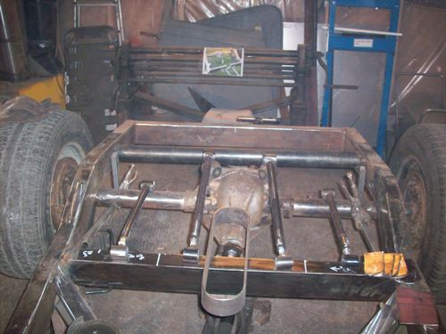

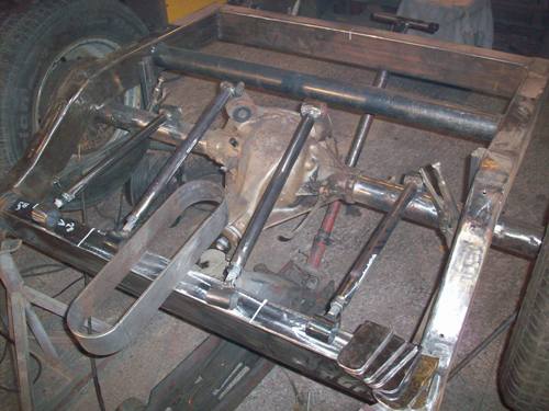

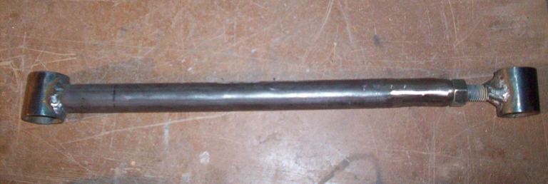

pussla litt i dag....laga stag og braketter....noen bilder :wink:
