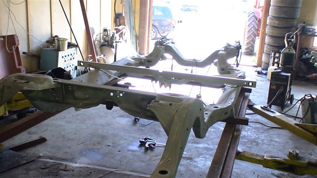

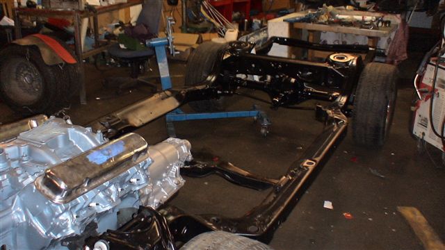

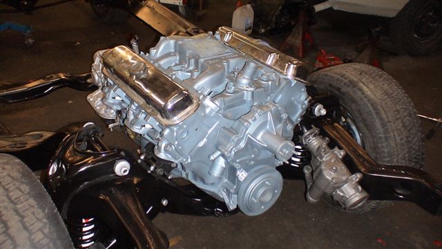

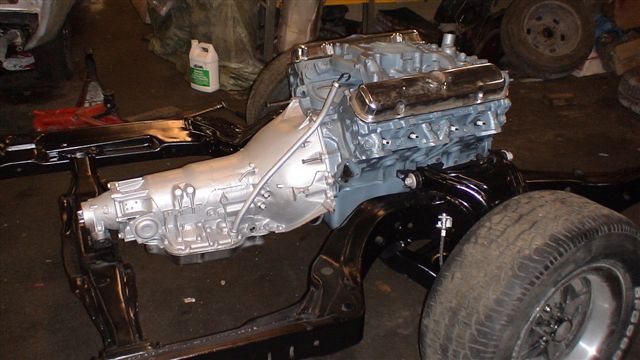

litt fra 70 gto oppbyggingen
Filkommentar: ramma sandblåst og kontrollert at den er rett og fin

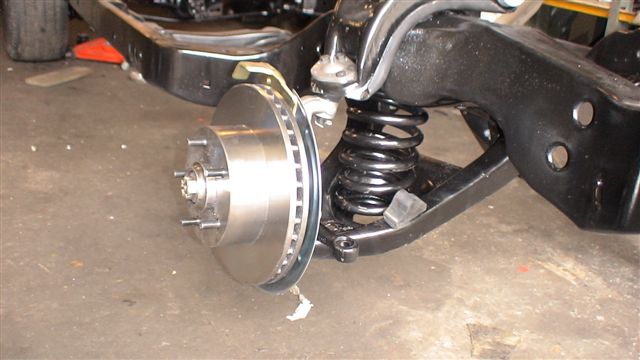

Filkommentar: nye skivebremser
ama3.jpg [ 46.49 KiB | Vist 3648 ganger ]

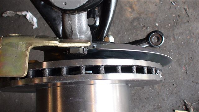

Filkommentar: detaljer
ama4.jpg [ 46.16 KiB | Vist 3648 ganger ]
Filkommentar: motor og kasse på plass
ama5.jpg [ 50.76 KiB | Vist 3648 ganger ]

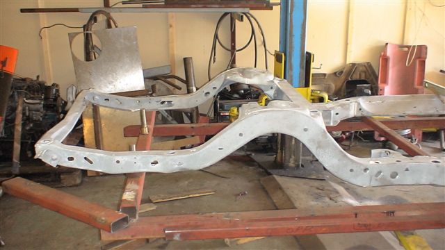

Filkommentar: ramma ble kontrollert ordentlig, i en jigg jeg har tilgjengelig. Og ramma er rett og fin
ama 7.jpg [ 56.29 KiB | Vist 3646 ganger ]

Flott jobbet.
er det ramma til en Cab GTO eller har dem sterkere ramme på 70 gto en på 67 GTO.
67 GTO har en stor U profil mellom fram og bak aksel, denne 70 ser ut som den er heil, slik som 67 cab har? vet du

Er en 70 gto ramme dett grogei, hardtopen har ramme like 67 modellen.

hardtoppen som ble levert i 70 har åpen ramme slik du beskriver på 67 GTO hardtop ramma.
CAB rammene var alle bokset samme hvilket år de er fra.
Og en annen ting er at cab bilene brukte alle de fire framre rammefestene på karroseriet, mens hardtop med liten motor kun brukte 2 .
Skal også legge til at det er andre forskjeller også imellom 67 og de senere rammene.
