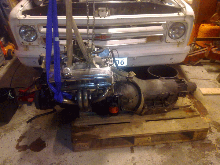

Blir vel et lite prosjekt i vinter og :wink: :wink: :wink:
Litt usikker enda på ka vei dette her skal gå , men finner vel på noe (u)vettig tenke eg.
bil1.gif [ 248.44 KiB | Vist 6015 ganger ]
bil2.gif [ 246.35 KiB | Vist 6015 ganger ]

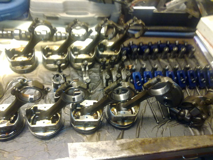

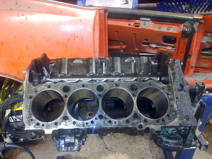

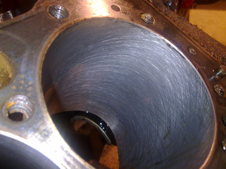

Har hatt ein tur på verkstedet ikveld, fått gjort litt småting igjen.
Var bra slitasje på veiv og rammelager, veiven har heldigvis klart seg godt. Polert opp alle tapper og bestilt nye lager. Nye stempelringer er også på veg. Muligens kommer kam-nissen med en liten overaskelse også :twisted:

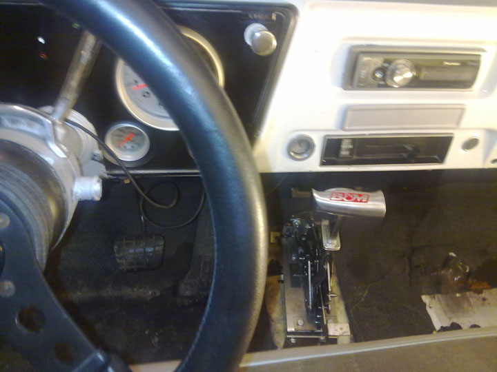

Filkommentar: Jammen ramla inn ein floorshifter og ikveld
