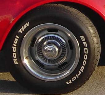

InnleggSkrevet: Tir 08. Des 2009 10:44
Innlegg: 975
Bosted: Selbu
Rallye wheels er aldri feil på en sånn en :lol:
