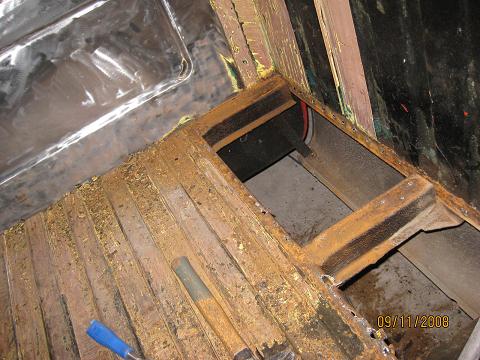

men lurte på denne plata skal jo punktsveises i bunn av profilene fast til rammevangene, men kan jo ikke lakke verken plate under eller rammevange,? får da får jeg jo ikke sveiset det! har kjøpt en sånn "salve" sak fra wurth som er noe sånt som sveisegrunning, men skal jeg bare kline på det imellom der ? ikke lakk, grunning eller noe? får somsagt da får jeg jo ikke sveisa det ? eller hur ?
legger ved ett bilde av ramme vangene og plata som har vært der før sånn at man kan se hvordan den var festa :)

Hviss du bruker punkt bårr , lakk alt , legg i plata og merk av hvor du må punkte, strek opp en linje over hele plata , da har du noe å gå etter , merk av der du vill punte , borr :lol:

Du kan jo spray på litt sveise spray etter etter du har borra da :)

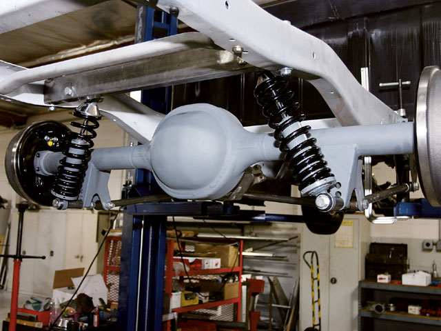

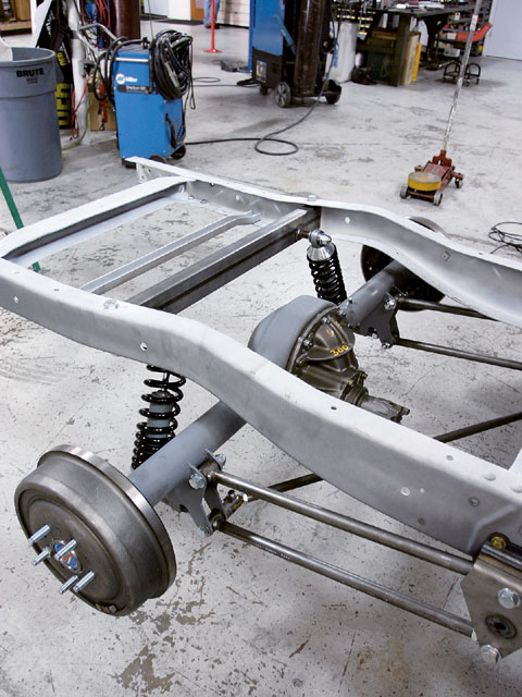

velvel, men lurer rett og slett på om jeg skal gå får 4link og coilovers når det gjelder senking og slikt, noen som har erfaring med dette kontra det jeg har, har ganske stive org fjører med hjelpefjær på toppen, legger ved noen bilder, av 4link montert på en 50talls pickup, blir det gokart da eller blir den bare tigthere??

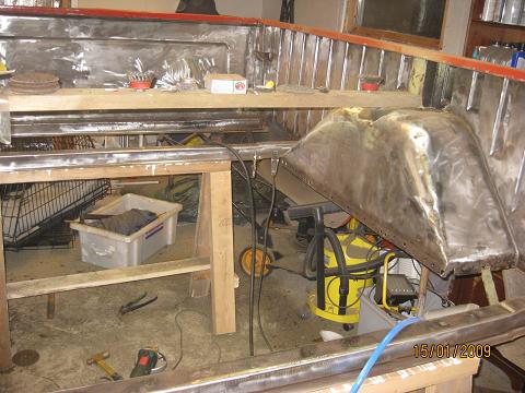

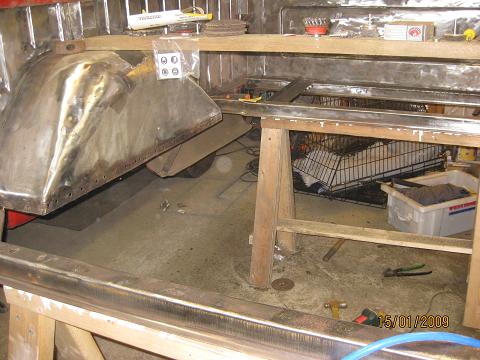

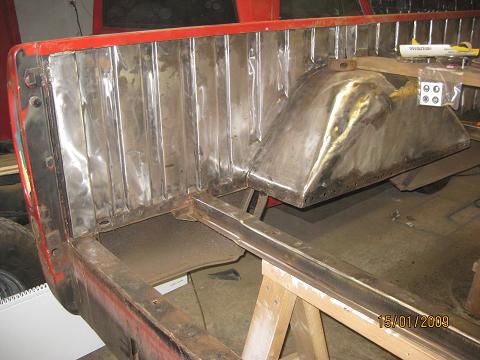

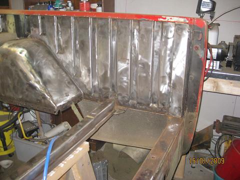

litt framgang idag :)
begynt og sveise igjen litt hull samt felle inn noen biter :)

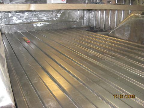

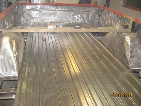

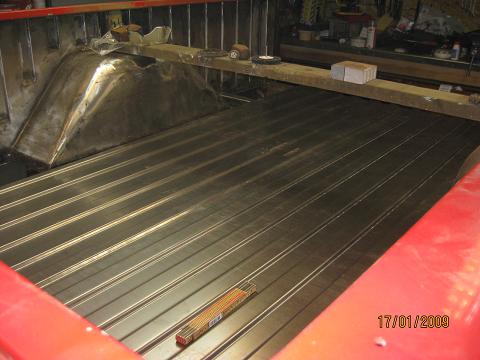

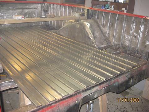

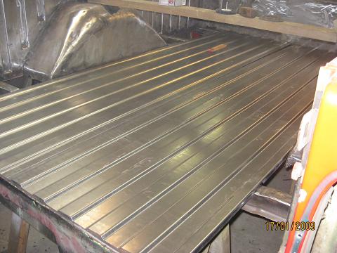

litt produktiv idag ja :)
Har fått punktet igjen alle huller og fått lagt i og tilpasset platten :) så nå er den klar får bli behandlet understells messig :)
og jeg må innrømme at det blei JÆ*lig bra au :D
