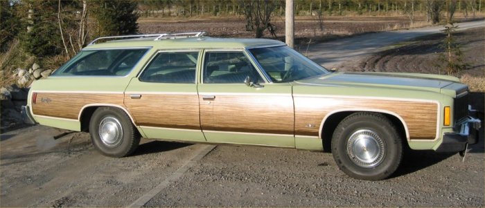

Kult med stasjonsvogn. Jeg har en -74 Caprice 454, helt original. En eigers bil fra Oregon. Den er litt sliten i den originale lakken med litt rust rundt siderutene bak. Dette er vel noe som går igjen på disse bilene.
caprice.jpg [ 57.7 KiB | Vist 4679 ganger ]

Skulle kun være litt lakk rust på bilen min bak ved siderutene også..Men det var langt mere enn bare litt..
Var ei artig stv du hadde der :lol:
Kjekt med stv ja,har vel 6 stk amcar stv jeg tror jeg :wink:
