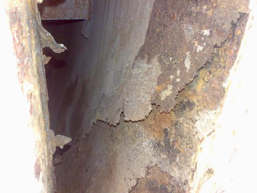

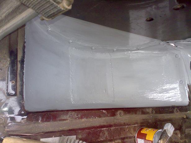

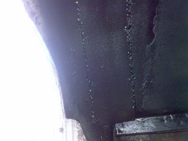

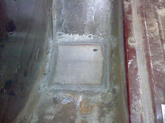

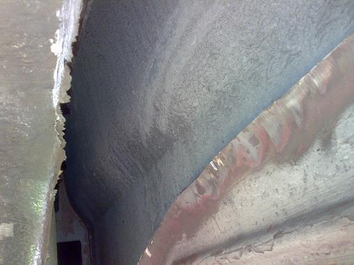

jajada, da kom regnen, og satte en stopper for jobbingen, for i kveld, men jeg fik da jobbet en del i dag!
fikk sat ind nyt stål i dag, på venstre side, og fik lappet hullet i reservehjulsbrønnen.
fik lagt på tectyl, og zink, I STORE MÆNGDER!!!
skal lægge på mere i morgen! men her kommer der et par bilder av dagens fremdrift!
