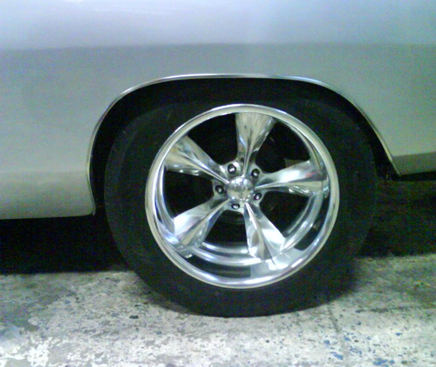

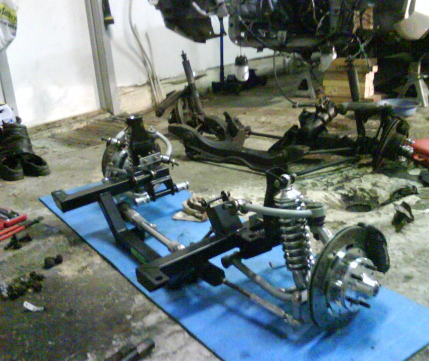

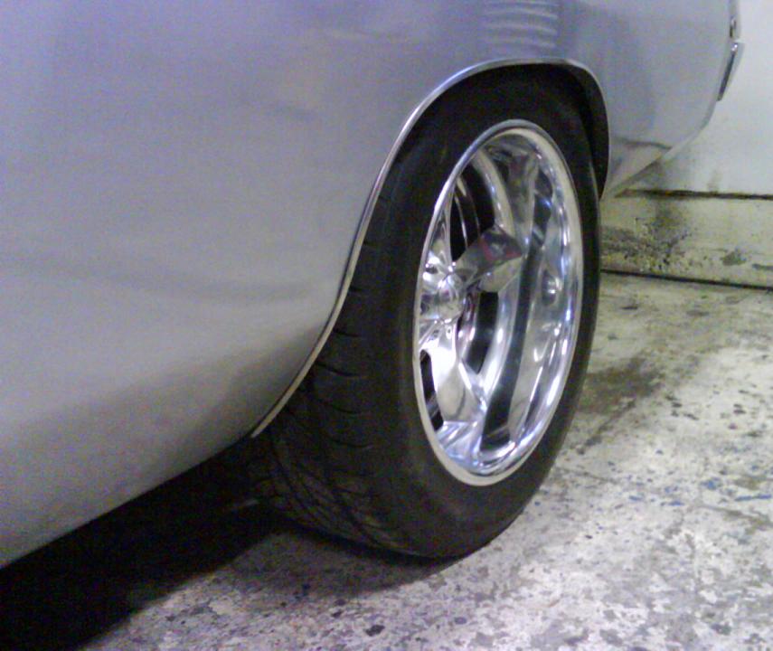

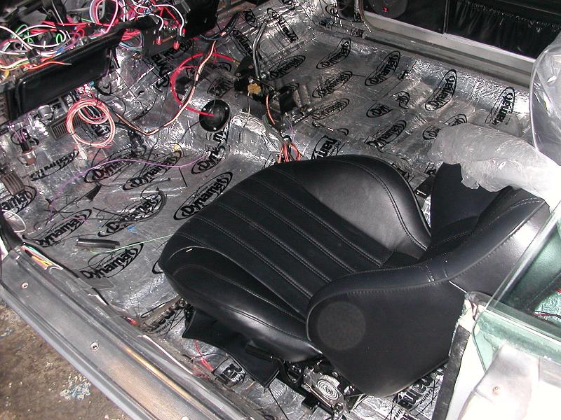

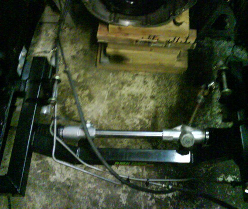

Da var jeg endelig i gang,fikk flere effektive dager i garasjen.
-Har tatt ut motoren får siste gang,den ble levert i dag til dens nye eier.
-Demontert forstilling.den er for øvrig til salgs hvis noen er interessert.
-Har montert ny forstilling fra RMS
-Prøvemontert nye stoler foran-scat/procar rallyseats
+nye felger 18"-295-45 bak 17"-255-45 foran Boyd coddington
glemte desverre kameraet..så ble bare noen mobilbilder
Filkommentar: 18" boyd coddington
DSC00095.JPG [ 95.9 KiB | Vist 5093 ganger ]
DSC00096.JPG [ 86.88 KiB | Vist 5093 ganger ]
Filkommentar: isolering fra i fjor..skal ta helt av i år:D
DSC00097.JPG [ 100.48 KiB | Vist 5090 ganger ]
Filkommentar: Nystol rally seat fra procar
DSC00098.JPG [ 95.23 KiB | Vist 5093 ganger ]
Filkommentar: ny vs gammel
DSC00101.JPG [ 123.17 KiB | Vist 5096 ganger ]

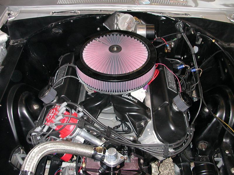

har fått i motoren ja..bei veldig bra..vakkert :D skal legge ut nå bilder når jeg kommer meg hjem :) tok ikke ut kassa,lot den henge igjen..så plagdes litt med å sette i nymotoren pga av det.men det gikk :lol: kjøpte ny kasse fra keisler i fjor,så skal bli en drøm å kjøre med en seriøs motor foran 8)

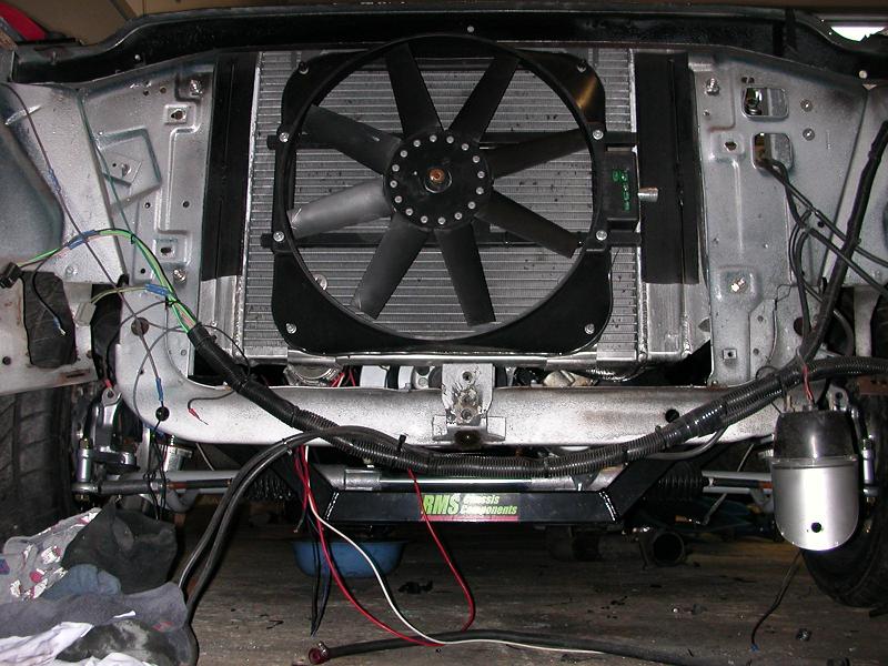

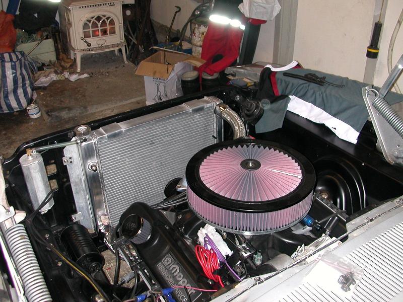

litt flere bilder
Filkommentar: nymaskin
DSCN1142.JPG [ 111.01 KiB | Vist 4611 ganger ]
DSCN1140.JPG [ 107.02 KiB | Vist 4611 ganger ]
Filkommentar: forstilling,radiator
DSCN1141.JPG [ 101.78 KiB | Vist 4611 ganger ]

Engine:
440cid (452)0.060-over
10,3 comp
Keith black pistons KB237
Speed Pro Plasma-Moly piston rings
Competition Cams: 21-228-4 Xtreme Energy Hi-Lift XE285HL Cam
Duration at 050 inch Lift: 241 int./247 exh.
0.545 int./0.545 exh. lift
Competition Cams: 3104 Timing chain
Schubeck pushrods
Schubeck Hydraulic Lifters
MP aluminum roller rockers 1.5
Edelbrock performer RPM: 7193 Intake manifold
Edelbrock RPM aluminium 84cc cylinder heads
Edelbrock: 8591 cylindehead bolt kit
Fel-Pro 1834 Oil pan gasket
Pro90013 Powerforce + SFI damper
CAT: crs-6760. 4340 H-beam rod kit
440source.com: 44037506760-6 forged 4340 crank
Melling high volume oil pump
Mopar Performance cast aluminum valve covers
Mopar Performance flexplate
High Torque mini starter
Meziere: WP106S Water pump
