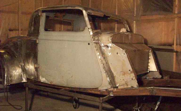

bygnt litt på renpussing :lol: og det gjør kona mi :D

åpen for alle forslag....jeg bygger jo bilen og man kan se seg selv blind når man jobber konstant på en ting i ett sett :lol:
InnleggSkrevet: Tir 29. Jan 2008 01:46
Bra innsats... 8)
menne... hadde det ikke vært en ide å fått noen spor i de gulvplaten for oppstiving og litt utseende?
Ikke vanskelige å få til heller, selv uten verktøy... :wink:

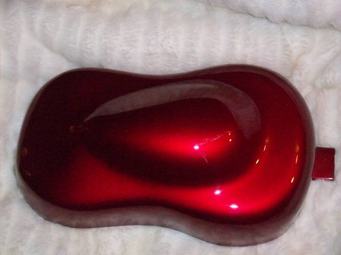

fargen på bilen blir candy applered fra haus of color \:D/
fargeprøven er nå sprøytet 8)

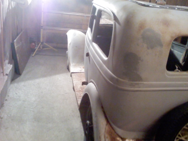

slik så den ut når jeg kjøpte bilen.....

den fargen der såg MEGET smekker ut!!! hvor mye koster noe slikt per liter a? :shock:
