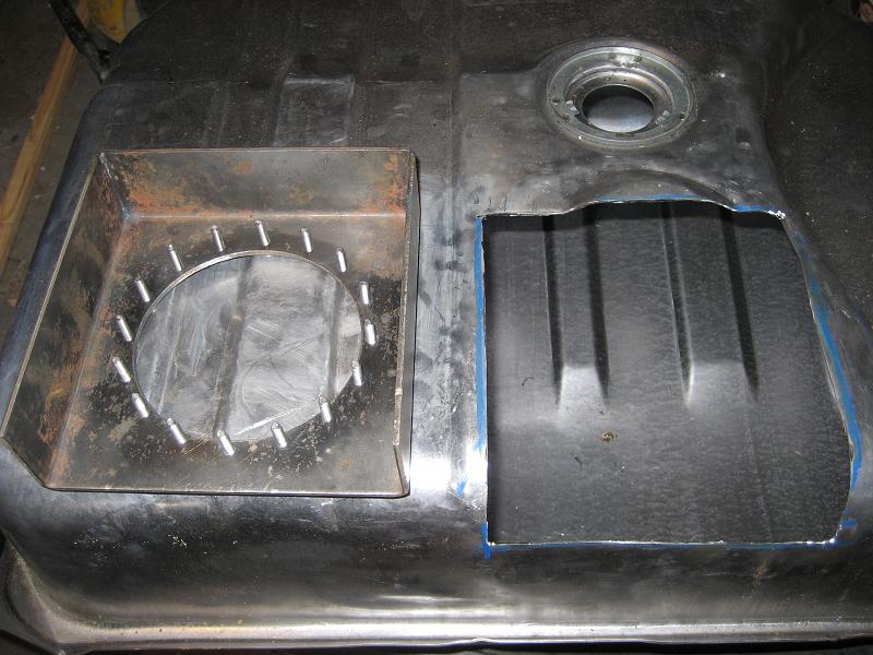

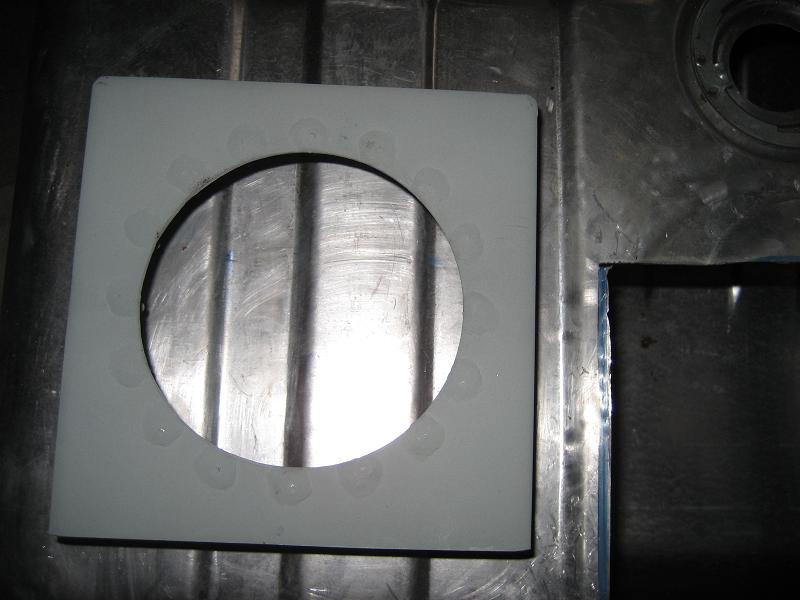

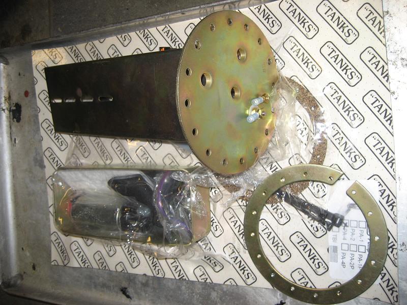

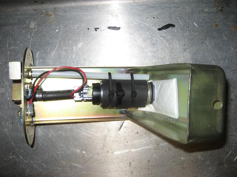

Har og begynnt på tanken, var inne på å lage ny og div annet. Men plutselig så datt eg oppi en ny her i distriktet til riktig pris. Handla meg ei Walbro 255 pumpe og litt monteringsdetaljer.

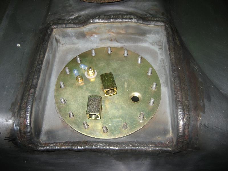

Lenge siden eg har posta någe her. Tanken er klar med EFI pumpa. Tilpassa amaturen klar of trykktesta. Denne pumpa kan klare LS motor på 500hk pluss.
Olav

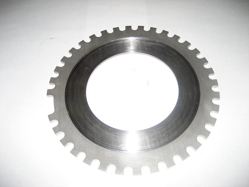

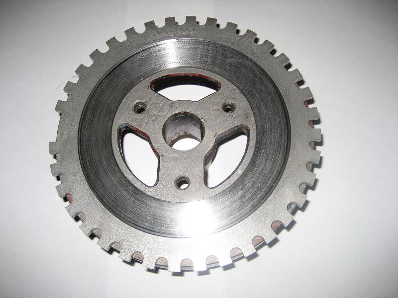

Fikk bestillt et universal 8" 36-1 triggerhjul her om dagen. Tok meg ein tur ned på jobben og maskinerte litt. Presspasning og låst med ei stift når eg får plassert der det passer best med hensyn til giver.
IMG_1660 50%.jpg [ 45 KiB | Vist 8354 ganger ]
IMG_1658 50%.jpg [ 68.85 KiB | Vist 8354 ganger ]
