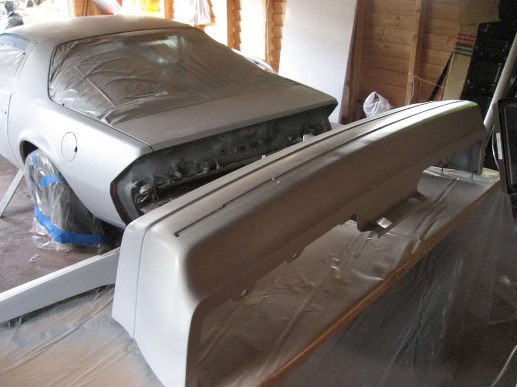

Idag derimot har jeg fått sprøytet fyller over resten av smådelene pluss bakfangeren.
Bilder:
Så da er det litt våtsliping som skal til tror jeg og deretter for lakkereren ta over:D
Sliper over med 400korning og kansje litt 600korning men som sagt skal en lakkerer ta over og han må da se over enkelte ting og tang og ta en vurdering eller evt fikse noe som han kommer over....
