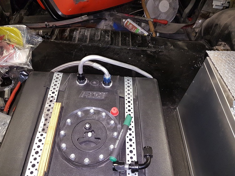

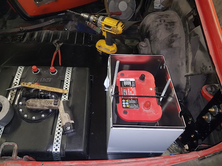

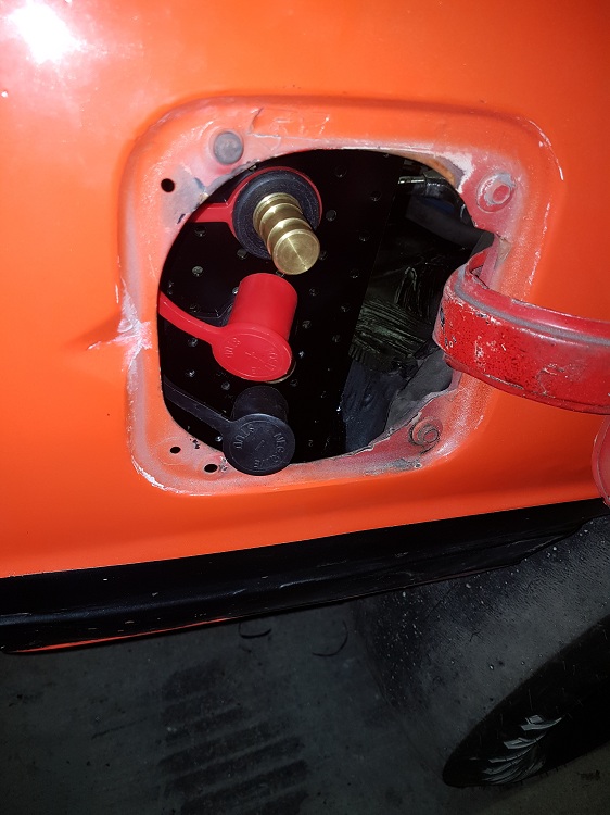

Fått mekka til noke ladepunker innforbi der påfyllinga til orginal tanken var.
fått på plass batteri kassa
20171105_151355 - Copy.jpg [ 150.91 KiB | Vist 8992 ganger ]
20171105_151410 - Copy.jpg [ 246.58 KiB | Vist 8992 ganger ]
20171105_162500 - Copy.jpg [ 189.96 KiB | Vist 8992 ganger ]
20171106_190456 - Copy.jpg [ 219.5 KiB | Vist 8992 ganger ]
20171111_140651 - Copy.jpg [ 226.49 KiB | Vist 8992 ganger ]

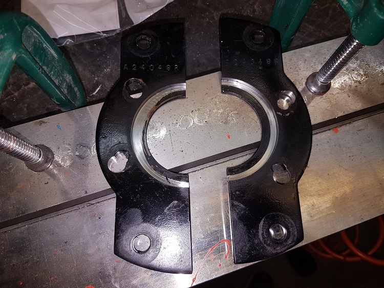

Fikk maskinert brakettene til skivekittet som sto bak på 71 mustangen..
71 mustangen hadde jo small bearing ford og foxen har 9" big bearing så de var litt forskjellige men ingen problem.. detta fixa Trond inge hos Håvik Elektro og Mekaniske uten problem :)
ett annet problem er at nå går det ca akkuratt klar av dempern men når coilovers skal på så må eg nok flytta calippern på ande sida liksom og det skal gå fin fint men eneste problemet er vel handbrekkvaiern. jaja bygge om til hydraulisk brekk kaaansje ?

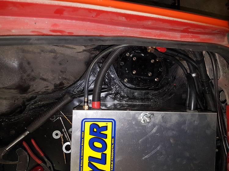

InnleggSkrevet: Lør 16. Des 2017 14:16

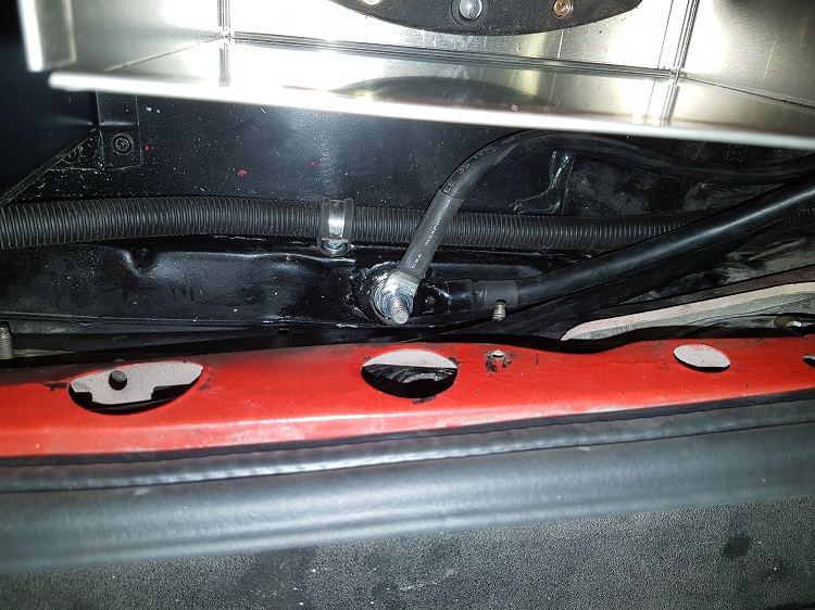

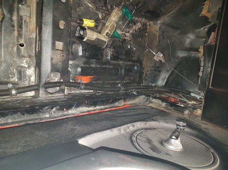

Trekke noke 50 mm2 + kabel frem til motorom.
sveist inn skikkelig jordingspunkt bak i bilen.
kobls opp det meste av + og - til batteri og lade punkt.
20171118_152228 - Copy.jpg [ 212.65 KiB | Vist 8989 ganger ]
20171118_152239 - Copy.jpg [ 218.79 KiB | Vist 8989 ganger ]
20171119_151208 - Copy.jpg [ 199.76 KiB | Vist 8989 ganger ]
20171119_151214 - Copy.jpg [ 182.83 KiB | Vist 8989 ganger ]
20171119_151232 - Copy.jpg [ 167.1 KiB | Vist 8989 ganger ]

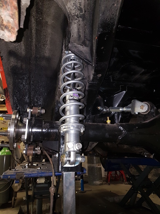

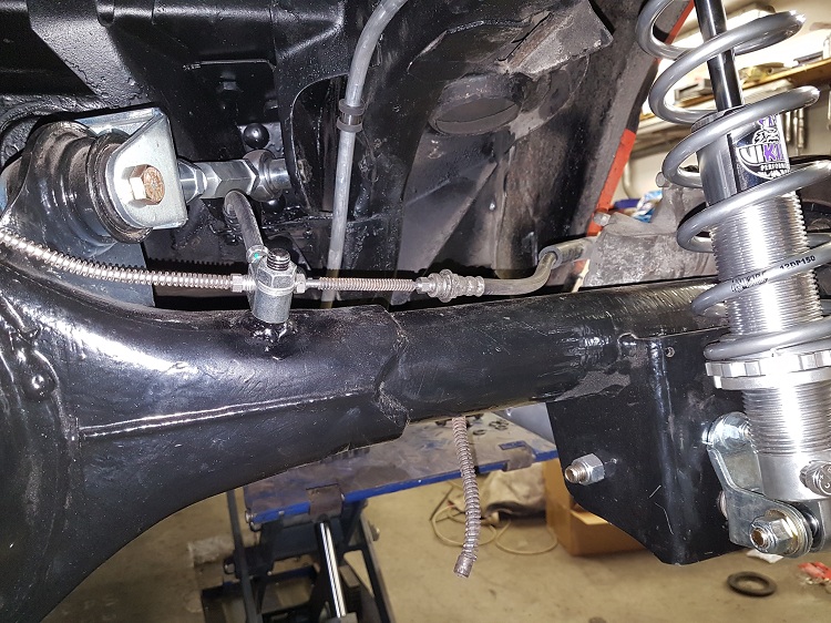

InnleggSkrevet: Lør 16. Des 2017 14:29

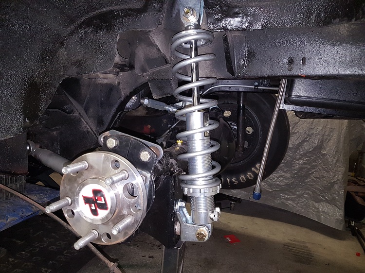

Nye deler er allltids morro.

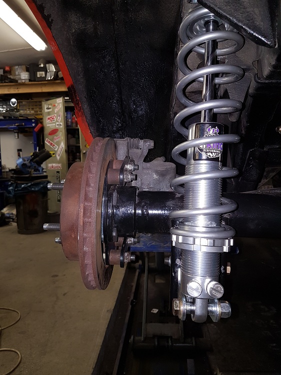

coilovers bak og shifter til kassa.

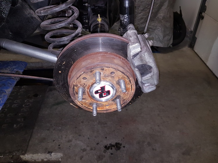

har nå flytta på calipperne tok da h calipper og satte på v side så lufteskruen kom på rette plassen og da var det plass til coilovers.
20171122_160340 - Copy.jpg [ 212.98 KiB | Vist 8986 ganger ]
20171122_193043 - Copy.jpg [ 164.66 KiB | Vist 8986 ganger ]
20171122_185906 - Copy.jpg [ 224.26 KiB | Vist 8986 ganger ]
20171122_185912 - Copy.jpg [ 205.04 KiB | Vist 8986 ganger ]
20171122_185918 - Copy.jpg [ 121.86 KiB | Vist 8986 ganger ]

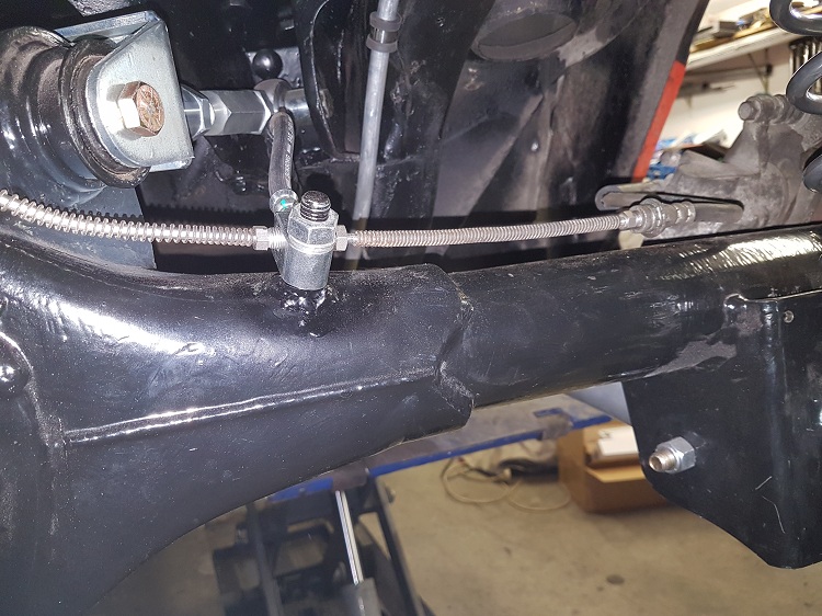

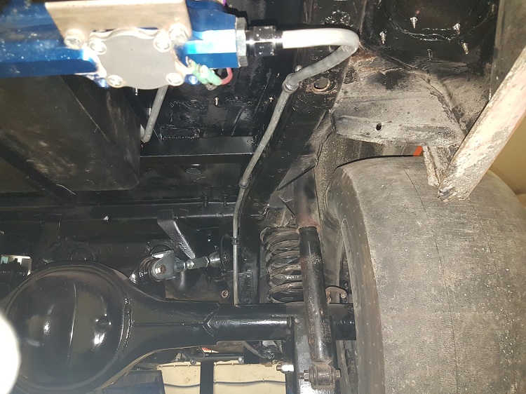

InnleggSkrevet: Lør 16. Des 2017 14:35

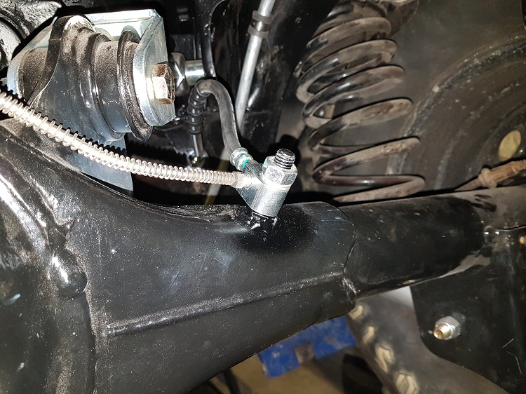

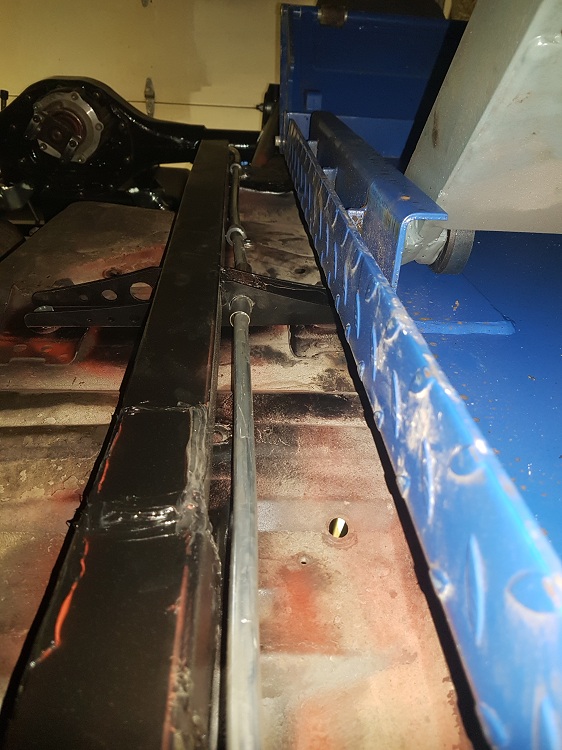

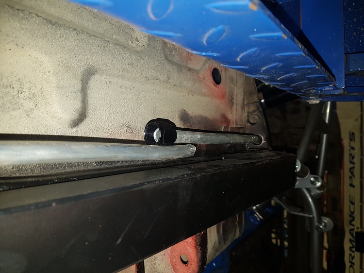

lagd til bremserør bak og lufte bremsene og alt ser ut til å funke... men har jo ikke fått testa dette skikkelig enda da :mrgreen:
20171123_171043 - Copy.jpg [ 206.67 KiB | Vist 8986 ganger ]
20171123_171050 - Copy.jpg [ 201.17 KiB | Vist 8986 ganger ]
20171123_193248 - Copy.jpg [ 171.59 KiB | Vist 8986 ganger ]
20171123_193254 - Copy.jpg [ 184.92 KiB | Vist 8986 ganger ]
20171123_195202 - Copy.jpg [ 229.7 KiB | Vist 8986 ganger ]

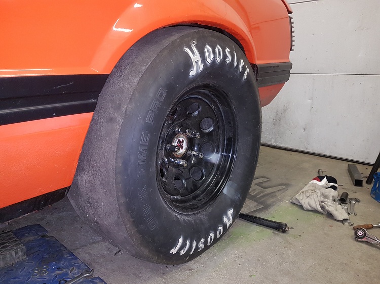

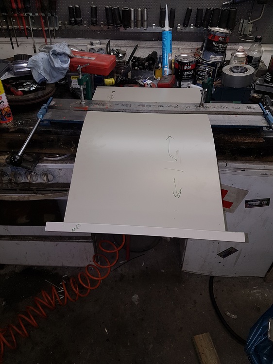

InnleggSkrevet: Lør 16. Des 2017 14:39
kjøpte ei hjulbuevalse på biltema.. funka greit nok..
noe køddete å få det skillelig fint på passaskjersida da noen før meg har fått en smell i sida bak hjulet så der var myyyye sparkel hehehe ingen magneter hang der lol 8)
også plassert oljekjøler for girkassa.
20171125_121455 - Copy.jpg [ 158.59 KiB | Vist 8985 ganger ]
20171125_135910 - Copy.jpg [ 170.58 KiB | Vist 8985 ganger ]
20171125_135915 - Copy.jpg [ 163.51 KiB | Vist 8985 ganger ]
20171125_155344 - Copy.jpg [ 202.45 KiB | Vist 8985 ganger ]
20171125_155400 - Copy.jpg [ 180.35 KiB | Vist 8985 ganger ]

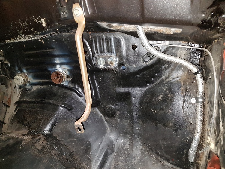

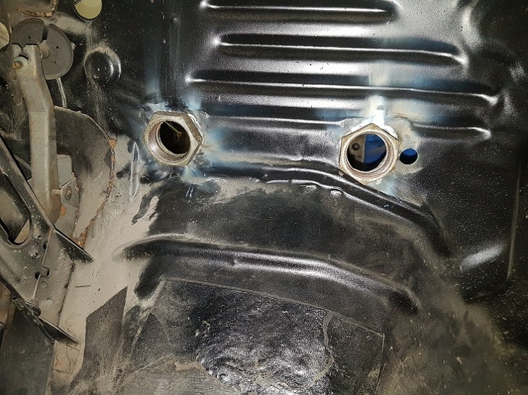

InnleggSkrevet: Lør 16. Des 2017 14:48
det er 2 plasseringer på k membern som motorfester kan festes og jeg kan i teorien flytte motoren 1 " lengre bak men da kommer jeg ikke til de 2 øverste boltene på bellhousing slik det er nå så er det også rimlig trangt men det går..
river jo ut hele varmeapparatet likevel og da kommer jeg til på baksida .
man har ikke lov til særs endringer på torpedoveggen så da ble løsningen 2 stk 1 3\4 " muttre med lokk i stål borre hull der bellhousing boltene kommer og sveise inn disse 2 muttrene, da kommer jeg til og det er fremdeles fungerende brannvegg.
20171127_190714 - Copy.jpg [ 171.24 KiB | Vist 8996 ganger ]
20171127_190938 - Copy.jpg [ 237.74 KiB | Vist 8996 ganger ]
20171127_191000 - Copy.jpg [ 245.82 KiB | Vist 8996 ganger ]
20171127_194306 - Copy.jpg [ 173.49 KiB | Vist 8996 ganger ]
20171127_194316 - Copy.jpg [ 232.07 KiB | Vist 8996 ganger ]

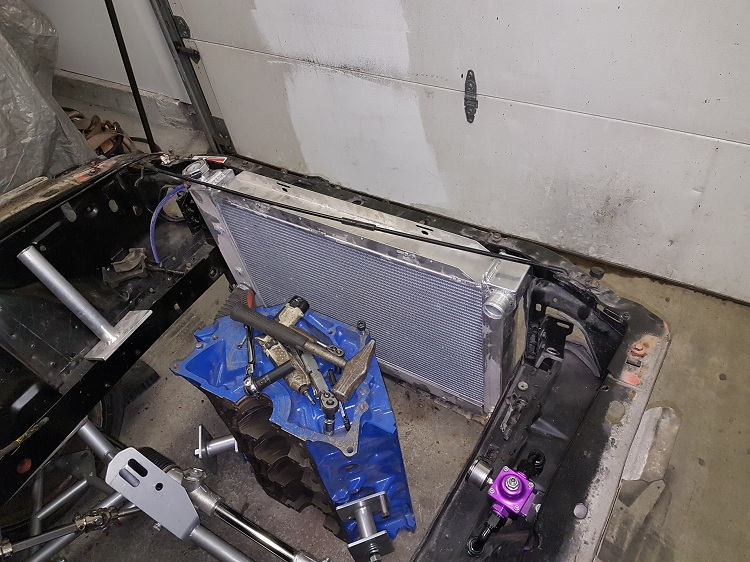

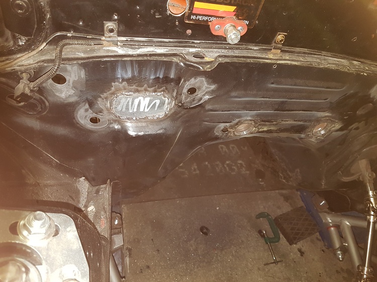

InnleggSkrevet: Lør 16. Des 2017 14:53
sveisa igjen hølet til gamle skiftern.
radiator fra 71 mustangen passer greit.
20171128_170553 - Copy.jpg [ 204.44 KiB | Vist 8994 ganger ]
20171201_173706 - Copy.jpg [ 147.82 KiB | Vist 8994 ganger ]
20171203_113809 - Copy.jpg [ 209.72 KiB | Vist 8994 ganger ]
20171203_122402 - Copy.jpg [ 201.55 KiB | Vist 8994 ganger ]
20171203_122407 - Copy.jpg [ 213.7 KiB | Vist 8994 ganger ]

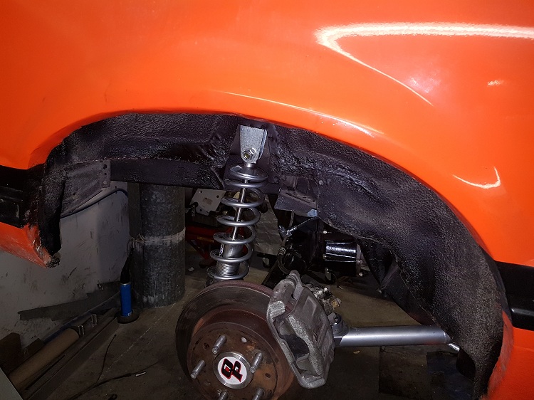

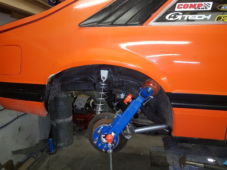

InnleggSkrevet: Søn 17. Des 2017 10:40

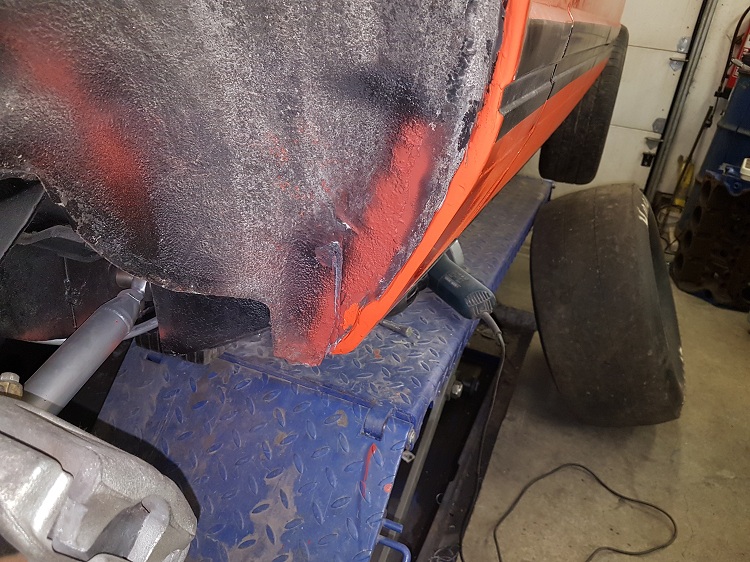

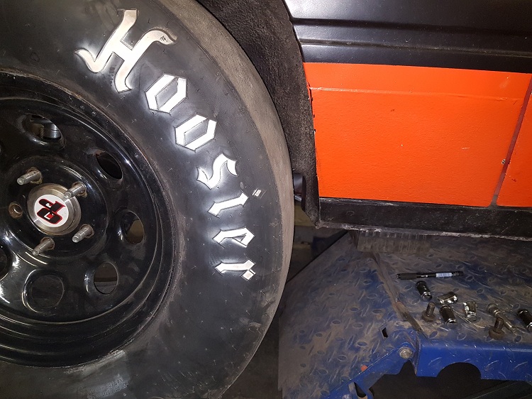

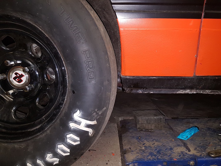

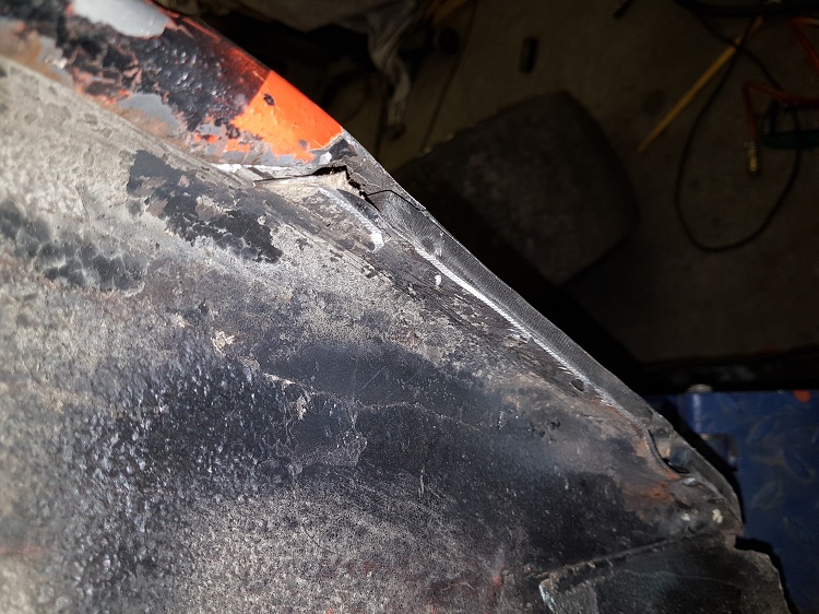

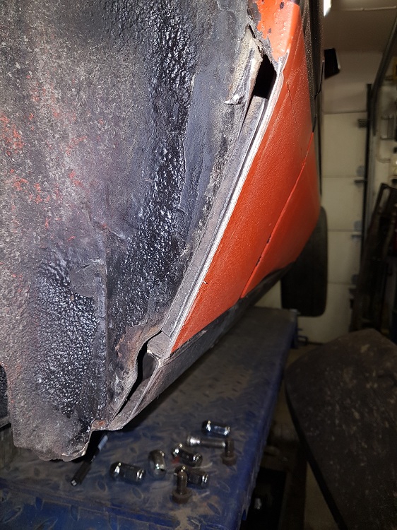

ferdi med hjulbuen på¨passaskjersiden kappa bort litt nede ved kanalen foran dekket.
ble da ei glipe på 7-8 mm eller så mellom indre og ytre skjerm.
kappa til ett par tynne biter av noke 8mm ståplater og la i mellom og punkta det fast.
godt nok sku eg tru.
20171204_185134 - Copy.jpg [ 181.25 KiB | Vist 8977 ganger ]
20171204_193159 - Copy.jpg [ 229.1 KiB | Vist 8977 ganger ]
20171204_201143 - Copy.jpg [ 191.82 KiB | Vist 8977 ganger ]
20171205_183338 - Copy.jpg [ 171.34 KiB | Vist 8977 ganger ]
20171205_183345 - Copy.jpg [ 211.06 KiB | Vist 8977 ganger ]

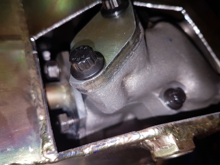

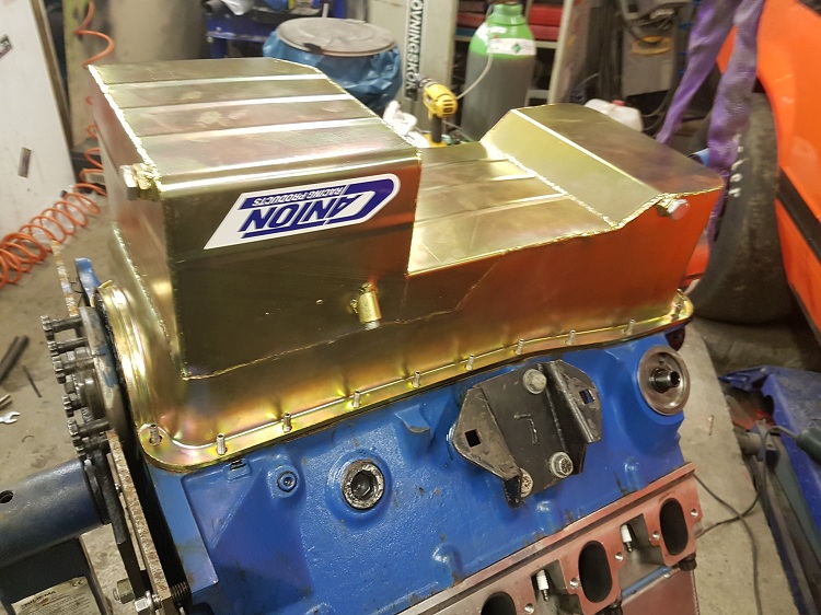

InnleggSkrevet: Søn 17. Des 2017 10:46

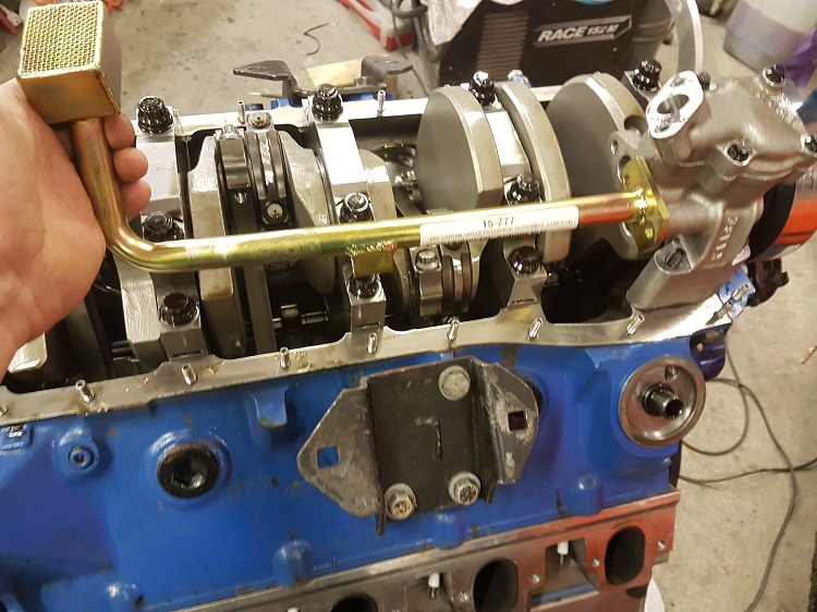

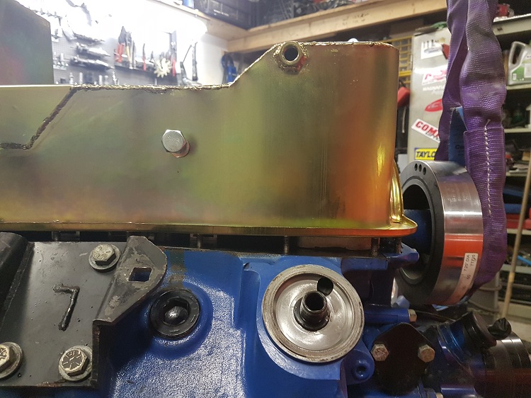

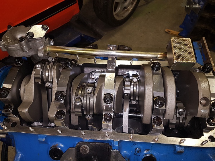

Da oljepanna fra motoren har sumpen fremme så passer den ikke i denne bilen da der må jeg ha den store sumpen bak og en liten fremme pga oljepumpa.
Ny er kjøpt inn og modifisering må til da oljepumpa jeg har bygger noe lavere enn orginal.
er heller ikke villig til å bytte ut pumpa da det er en skikkelig kaase pumpe som er rimlig dyr.
heldigvis så hadde denne pumpa faktisk 2 innganger for oljepickup så gjorde det veldig mye lettere.
20171206_195518 - Copy.jpg [ 231.95 KiB | Vist 8976 ganger ]
20171206_200018 - Copy.jpg [ 186.06 KiB | Vist 8976 ganger ]
20171206_210221 - Copy.jpg [ 170.91 KiB | Vist 8976 ganger ]
20171206_210310 - Copy.jpg [ 182.67 KiB | Vist 8976 ganger ]
20171206_210315 - Copy.jpg [ 174.97 KiB | Vist 8976 ganger ]

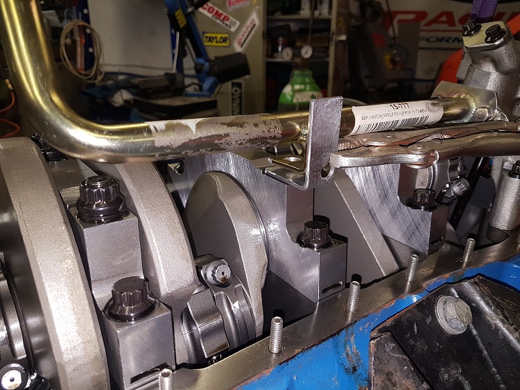

InnleggSkrevet: Søn 17. Des 2017 10:52
Da var det bare å kutte høl i panna..
må også modde festet på maincapen for pickuppen.
20171207_172545 - Copy.jpg [ 126.44 KiB | Vist 8976 ganger ]
20171207_185634 - Copy.jpg [ 158.63 KiB | Vist 8976 ganger ]
20171207_185830 - Copy.jpg [ 146.96 KiB | Vist 8976 ganger ]
20171207_194846 - Copy.jpg [ 217.53 KiB | Vist 8976 ganger ]
20171207_200809 - Copy.jpg [ 199.74 KiB | Vist 8976 ganger ]
