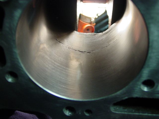

litt oppdatere, begynte arbeidet på chevelle motoren og har funnet et problem med # 8 sylinder,,, jeg har 2 options : bore 0,30" eller bore og montere løse sylinder foringer.](*,)
cyl 8.JPG [ 33.21 KiB | Vist 3840 ganger ]

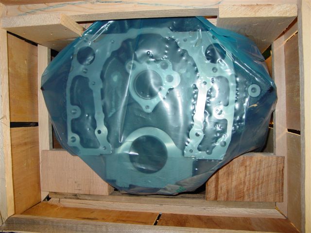

med nei det å skaffe for Z bar or fuel pump på th Mk VI block jeg bestemte meg heller for å kjøpe ny GM Performance Parts HO 454 block og heller starte helt fra bunn..

NO "Made in China" CRAP :wink:
DSC07699.JPG [ 66.67 KiB | Vist 3836 ganger ]

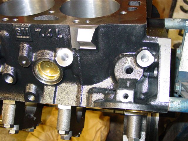

:D G.M. Performance Parts H.O.454 :D
DSC07711.JPG [ 86.99 KiB | Vist 3837 ganger ]
DSC07716.JPG [ 82.76 KiB | Vist 3838 ganger ]
Fuel Pump Boss.JPG [ 86.37 KiB | Vist 3838 ganger ]

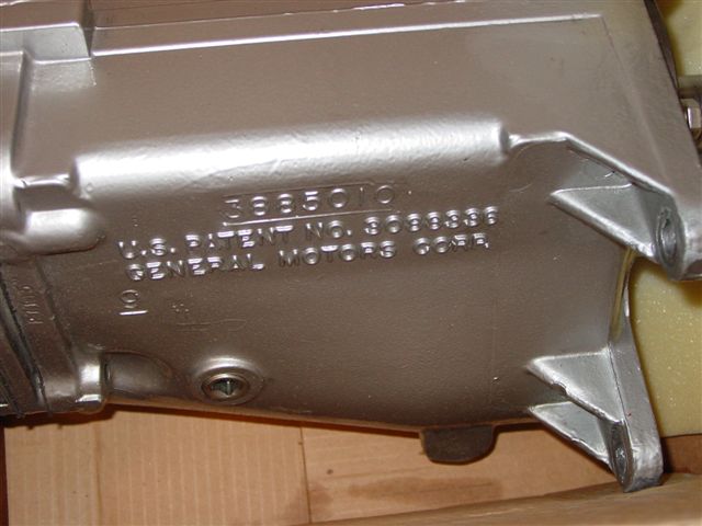

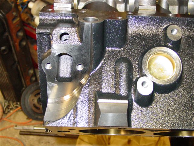

for nå Th700r4, denne er hvor for jeg nød det Z bar mount :wink:
3885010.JPG [ 45.53 KiB | Vist 3834 ganger ]
M20.JPG [ 53.19 KiB | Vist 3834 ganger ]
Z bar mount.JPG [ 75.99 KiB | Vist 3834 ganger ]

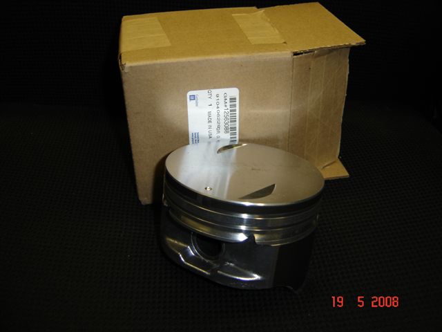

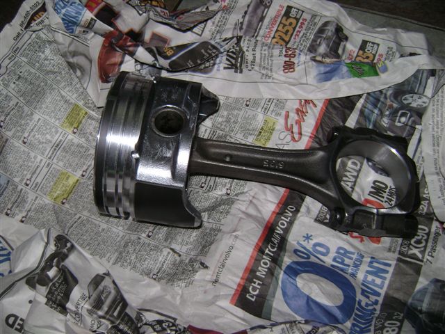

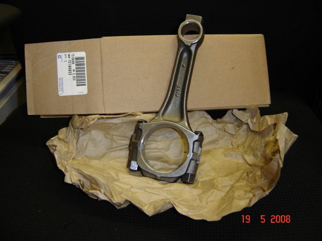

8 ny H.O. Rod's og Stock 4.250 Stemple :D :D
DSC00627.JPG [ 80.82 KiB | Vist 3804 ganger ]
DSC00036.jpg [ 38 KiB | Vist 3804 ganger ]
DSC00038.jpg [ 48.6 KiB | Vist 3804 ganger ]

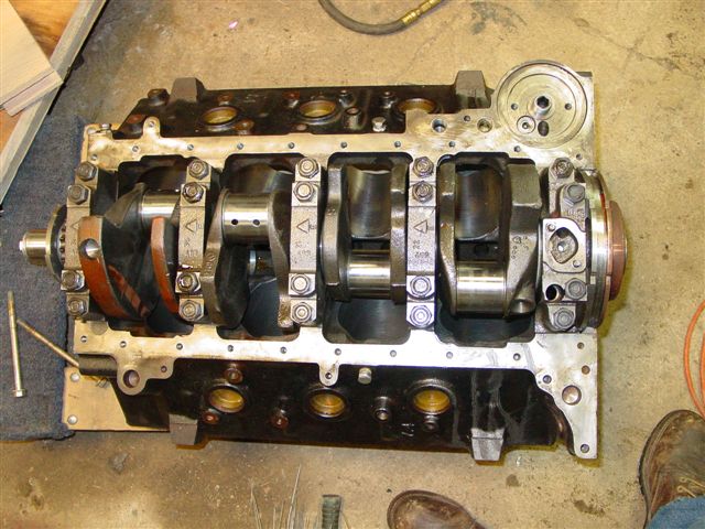

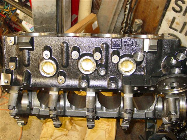

begynte arbeidet på ny motoren i dag :)
July2,08 015.jpg [ 70.43 KiB | Vist 3696 ganger ]

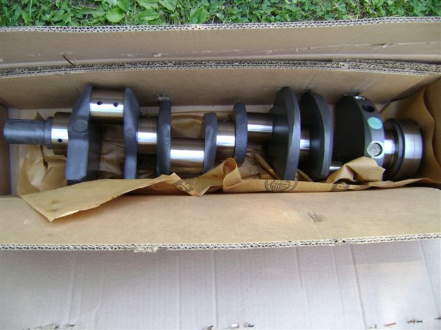

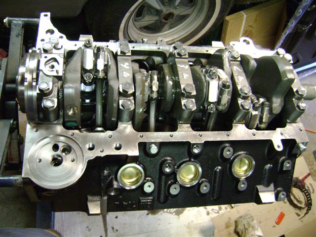

ny forged steel veivakseln
July2,08 019.jpg [ 56.86 KiB | Vist 3692 ganger ]
July2,08 020.jpg [ 54.4 KiB | Vist 3692 ganger ]
July2,08 041.jpg [ 39.79 KiB | Vist 3692 ganger ]
