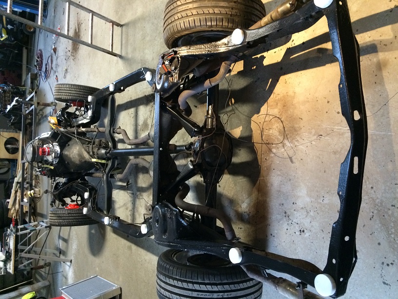

Nye foringer blir laget.
Teflonsylinder som jeg kjøpte og kappet disse på 22mm. Fikk så tak i M12 bolter for og bruke så karosseriet skal ikke stikke av :D :D
Grunnen til at jeg satte inn teflon er at jeg vil ha bilen litt stivere enn hva den vanligvis er.

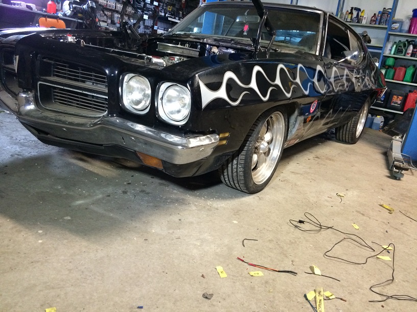

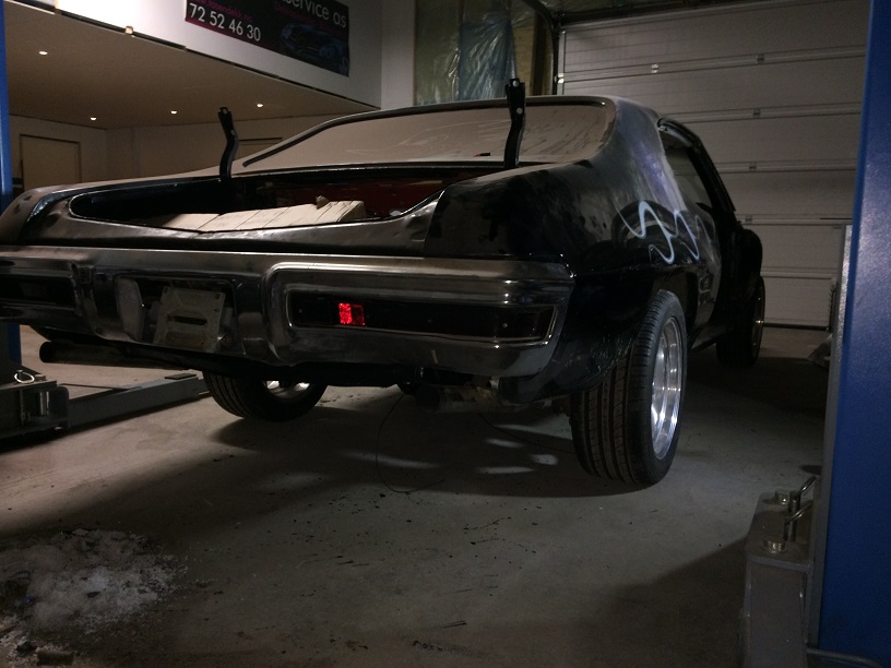

Lift on dagen :D :D
Karosseriet er ferdig behandlet under så da er det bare å sette det på plass igjen :D

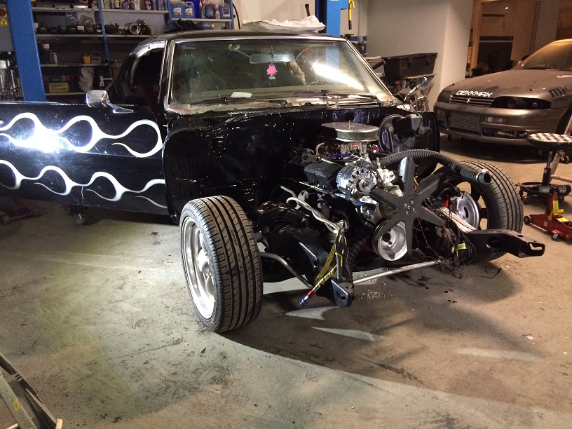

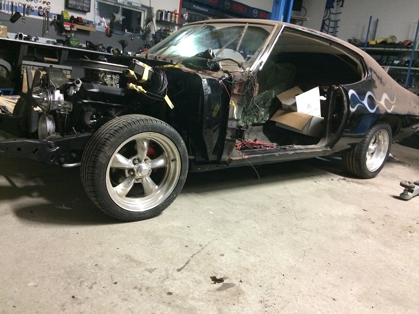

Neste trinn er da komplettering av karosseriet og komplettere motorrom.
Legge opp nytt ledningsnett.
