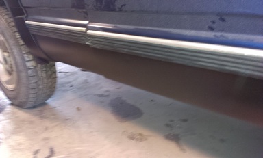

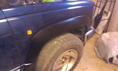

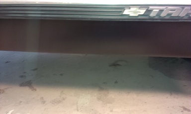

Jaa, da har jeg iallefall fått lakket ferdig passasjer siden.
Har igjen inni døra bare.
OG har igjen hele førersia.
Var mye rust der, så må bare manne meg opp til å pusse, for er så sykt kjedelig :P
Men, sånn ble resultatet da. :)

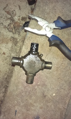

Sånn så krysset som ble tatt ut ut :)
