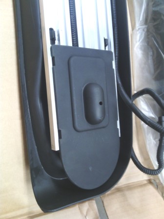

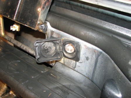

Pass på å legge på beskyttelseslokket over lampene
beskyttelse over lampenecomp.jpg [ 29.82 KiB | Vist 4674 ganger ]
Så legges stigtrinnene på plass og festes med mutterne på undersiden etter å ha blitt justert inn sånn man syns passer best.
Merk at der fins en gummi "Gap strip remover" å få kjøpt separat, det har jeg valgt å ikke gjøre da jeg syns de er fine som de er.
stigtrinn på plass comp.jpg [ 25.09 KiB | Vist 4674 ganger ]

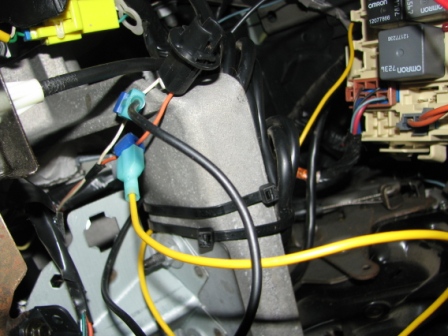

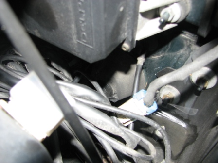

Så trakk jeg kablene opp fra venstre stigtrinn og opp hit
trakk opp kablene hitcomp.JPG [ 93.48 KiB | Vist 4674 ganger ]
Midt i bildet her kan du se gummigjennomføringen hvor jeg gikk gjennom torpedoveggen med ledningene
gummigjennomføring comp.JPG [ 63.92 KiB | Vist 4674 ganger ]

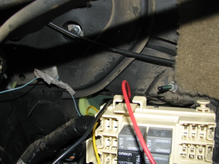

På innsiden ved førerplassen løsnet jeg sikrings/rele boks på venstre side slik at det skulle være enklere å trekke kablene gjennom, du kan se kablene bak releboksen
ledninger sett innenfra comp.JPG [ 70.98 KiB | Vist 4674 ganger ]

Her er hvor jeg koblet inn lysene, jeg bruker normalt ikke slike koblinger, men nå hadde jeg ikke annet. Merk den manglende pæra i pæreholderen, den ble satt inn etterpå.
tappet strøm til stigtrinn fra courtesy lights comp.JPG [ 83.28 KiB | Vist 4670 ganger ]

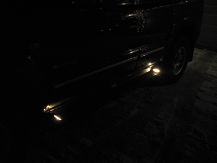

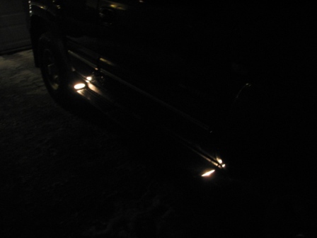

Og sånn ser det ut i mørket med lysene på
i mørket fra høyre side comp.JPG [ 34.26 KiB | Vist 4670 ganger ]
i mørket lyser de fint comp.JPG [ 29.44 KiB | Vist 4670 ganger ]

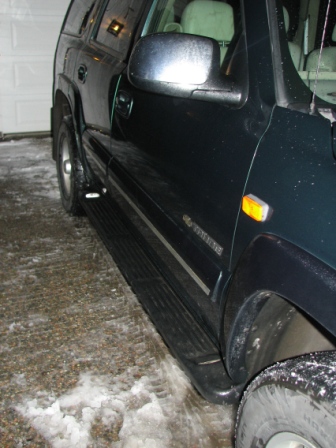

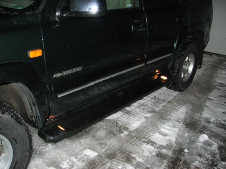

Med blitz ser det sånn ut
stigtrinn venstre side comp.JPG [ 68.64 KiB | Vist 4670 ganger ]
stigtrinn høyre side comp.JPG [ 79.66 KiB | Vist 4670 ganger ]
Summa summarum så var dette en jobb som tok mye tid pga at man måtte gjenge opp i kanalene og der er det j%*&%ig trangt samt at man må flytte på rør og ledninger. Har ikke tall på hvor mange sår jeg fikk på hendene av å prøve å fjerne kabel/rør klammer som var rustet fast for ikke å nevne all lanolinolja fra understellsbehandlinga som jeg har fått på alle tenkelige steder. Da lukter man sau lenge....
Men resultatet var jeg såpass fornøyd med at det var verdt det, når jeg åpner bilen med fjernkontrollen evt åpner en dør tenner lysene og det var slik jeg ville ha det ;-)

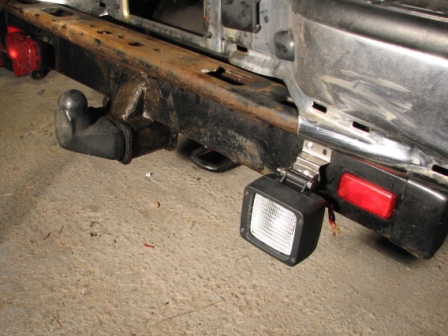

Og nå er Depo lykter bestilt fra USA samt ny motstandsmodul til varmeapparatvifte og nye pluggledninger.
Skal bytte plugger, men tør ikke røske de gamle løs uten å ha nye klar.
Har også koblet opp hovedlysreleer med nye kabler og større tverrsnitt direkte fra batteri så alt er klargjort for lyktene.
Artig med 2002 modellen at det er konstant + på pærene til nær og fjernlys og så er det - som toggles av og på :twisted:
Ett ekstra ryggelys er satt på og jeg har også satt inn 1,5 kohms motstand for å fjerne automatiske hovedlys. Veldig bra å kunne kontrollere hovedlys og parklys selv.

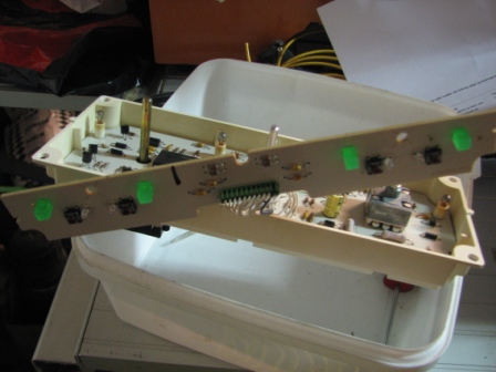

Noen lysdioder i varmeapparatmodulen gir et behagelig lys
varmeapp med lysdiodercomp.JPG [ 59.88 KiB | Vist 4590 ganger ]

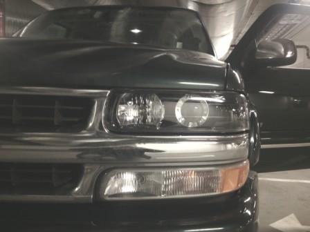

Satte på nye DEPO lykter
depo comp.jpg [ 17.73 KiB | Vist 4472 ganger ]

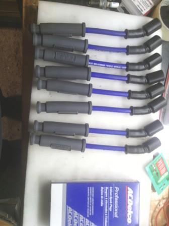

og byttet plugger og pluggledninger
plugwires comp.jpg [ 19.77 KiB | Vist 4472 ganger ]
Disse pluggledningene var mye bedre enn de originale da plugghettene er lengre og mye lettere å trekke av og sette på pluggene enn de gamle som måtte fjernes med vannpumpetang og kubein.
