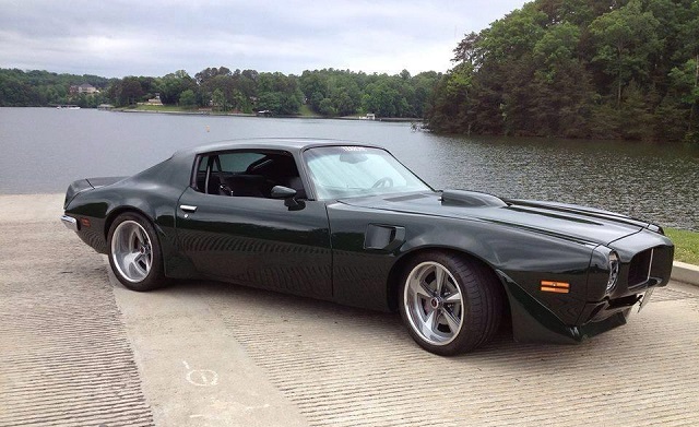

her er det en med originale snow flakes felger, bare i 19". skal gå for en slik stil på min 73 også, bare med modifisert understell samtidig som den beholder originale trekk.
hva er planene eller på din? morro at du har hatt den så lenge
