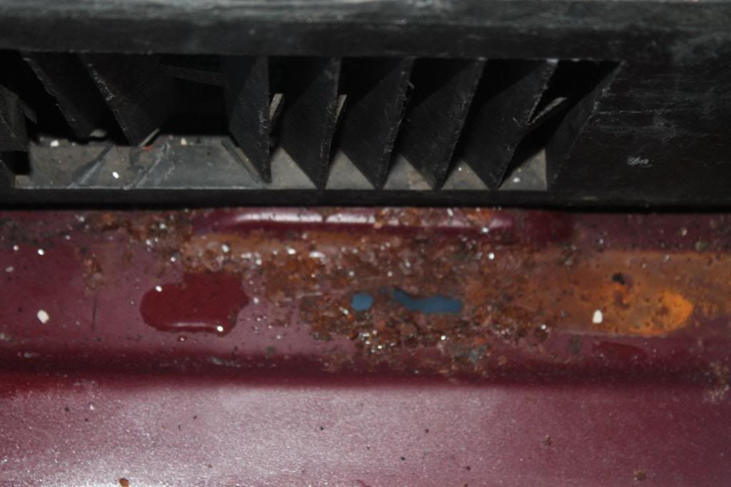

Er det hjernen til girkassa som ligger under førersetet?
 Innleggets emne: Re: Toro`s G30 Prosjekt
InnleggSkrevet: Tor 03. Jan 2013 22:14
Innlegg: 249
ja det er de..

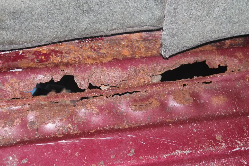

Det dukker opp mye rust etterhvert her ja :lol:
Sånn er det vel desverre når bilene blir stående ute i flere år uten å bli brukt.
Litt i tvil om videre fremgang nå. Om den er verdt å satse på eller ikke.
Dette så ikke bra ut dessverre, om bilen er slik hele veien under som vist på fotoet.
Rust er et helvete å utbedre, i mange tilfeller er det like greit å hugge opp bilen, og kjøpe et bedre utgangspunkt.
Her er eksempler på amcars som ikke holder mål:
http://www.bildelarosby.se/sv/nyinkomna-bilar?start=100
Det er synd å legge mye arbeid i en dritbil, man blir raskt lei og gir opp hele projektet. Bedre å legge timer på noe du vet lønner seg.

Må få han sveiseren til å gi meg en vurdering på det. Er det under som er mest problematisk..
Er ikke umulig at dette blir en delebil, men har ikke gitt den opp helt enda :)

Tok ut skilleveggen idag, og rulla teppet opp til baksetet. Og som forventa så var det et par rusthull.
Har ikke pirka noe i stålet før bildene ble tatt, men det så ikke så ille gærli under her. Det skal jeg klare å få tetta i helga, om jeg får platene i morra...
Førerside
Passasjerside
Litt værre er det med fjærfestene høyre bak
Venstresida er fin i forhold

Var noe det ja. Det beste der er nok og få den sandblåst. Da får du fram hvor ille det er.
Gasonlin selger og noe stoff som kan smøres på så tektyl løsner. Husker ikke hva det heter.
Ta deg go tid og finn alt som må gjøres før du bestemmer deg for hva du vil gjøre med bilen.
Lykke til :mrgreen: :mrgreen:

Bruk hellere et par timer på å undersøke hvor mye rust det er i bilen, før du begynner!
Finn all rusten, så du ikke jobber dig rundt, og bare finner mere og mere! (Taler av dyrkjøpt erfaring!)
Det kan ta knekken på all motivasjon!
