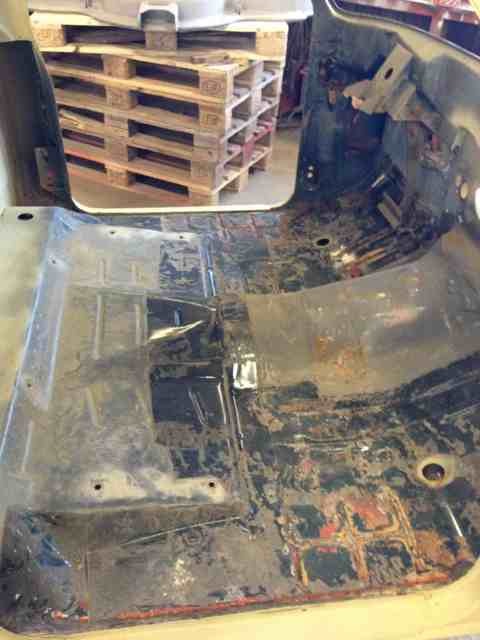

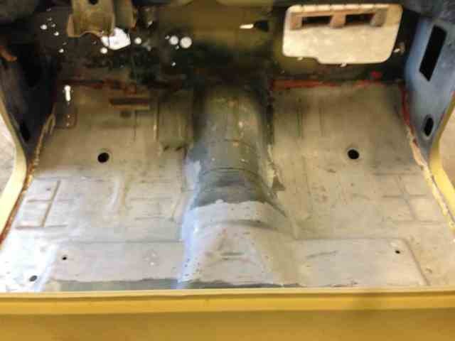

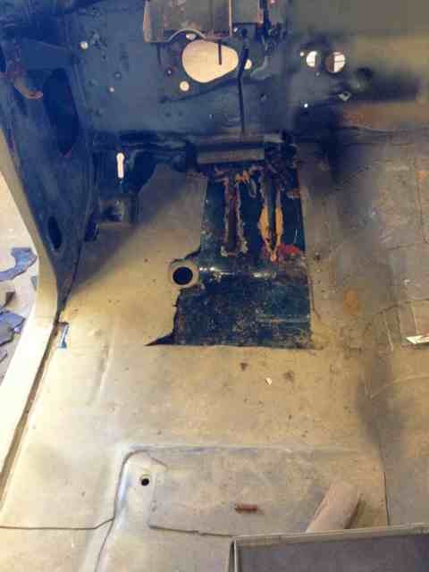

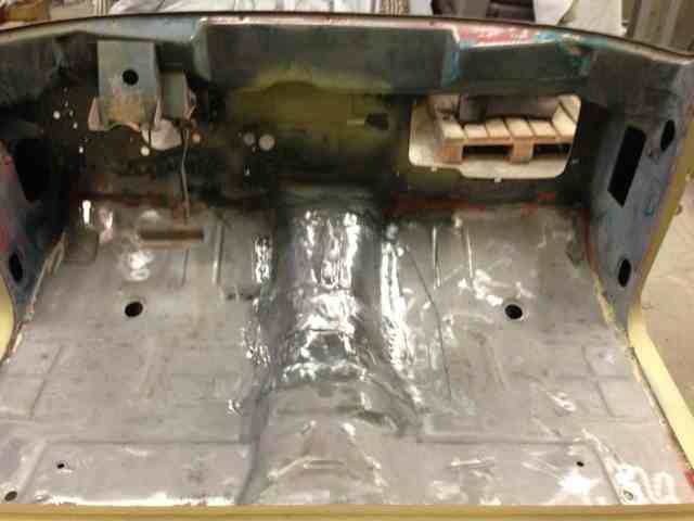

Da har jeg fått sandblåst og pusset gulvet. Tidligere eiere hadde lagt lydmatter, men som dere kan se på bildene så hadde det begynt å ruste under disse.
Sent from my iPad mini using Tapatalk HD
ImageUploadedByTapatalk HD1364628243.258743.jpg [ 36.21 KiB | Vist 7491 ganger ]
ImageUploadedByTapatalk HD1364628260.971788.jpg [ 54.85 KiB | Vist 7491 ganger ]
ImageUploadedByTapatalk HD1364628278.001528.jpg [ 33.3 KiB | Vist 7491 ganger ]
ImageUploadedByTapatalk HD1364628299.448180.jpg [ 41.99 KiB | Vist 7491 ganger ]

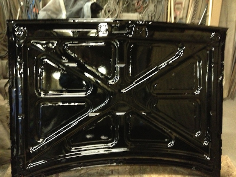

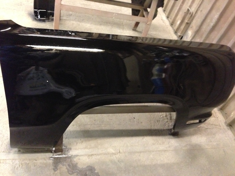

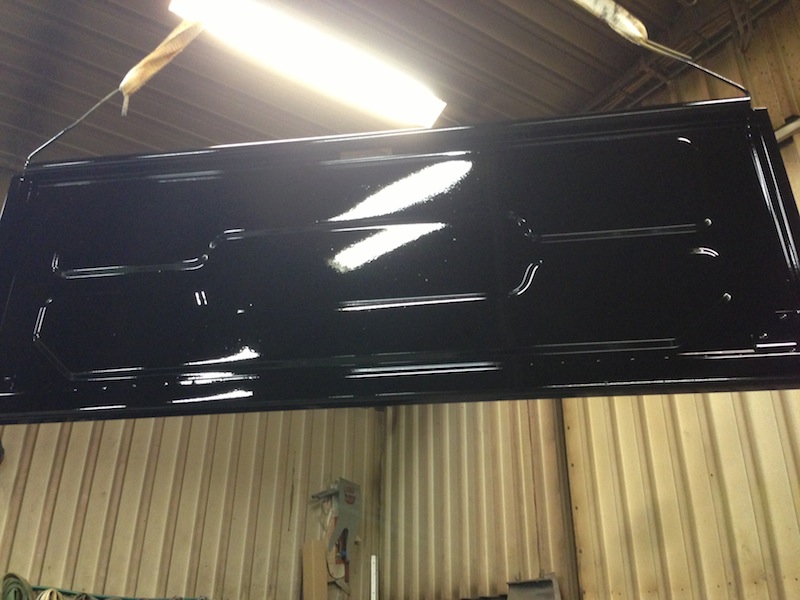

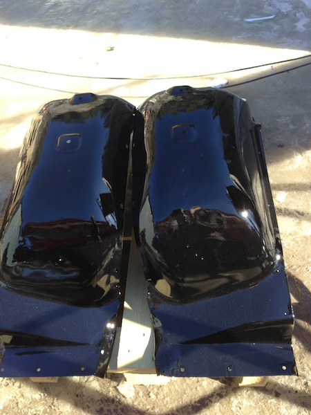

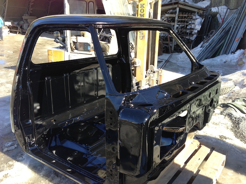

Da har jeg fått lakkert ett strøk med blanksvart på diverse deler. Var noen små bulker som jeg hadde oversett, men disse skal bli tatt før den skal lakkeres :)
IMG_2561.JPG [ 189.63 KiB | Vist 7437 ganger ]
IMG_2565.jpg [ 80.33 KiB | Vist 7437 ganger ]
IMG_2581.JPG [ 155.09 KiB | Vist 7437 ganger ]
IMG_2583.JPG [ 118.69 KiB | Vist 7437 ganger ]
IMG_2584.JPG [ 116.04 KiB | Vist 7437 ganger ]

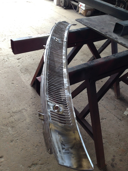

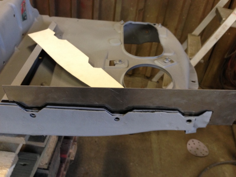

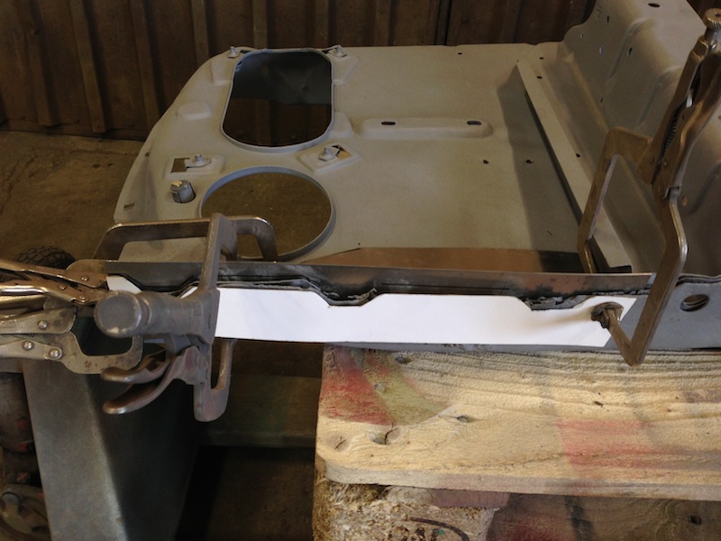

Har også fått sandblåst frontstykke og starta med å lage nye plater. Som dere kan se på bildene, så er det noen som prøvd å sveise detta før meg. Det så ikke bra ut, så Jeg får gjøre det skikkelig med en gang :D
IMG_2548.jpg [ 73.17 KiB | Vist 7433 ganger ]
IMG_2549.jpg [ 73.87 KiB | Vist 7433 ganger ]
IMG_2576.JPG [ 122.13 KiB | Vist 7433 ganger ]
IMG_2577.JPG [ 96.99 KiB | Vist 7433 ganger ]
IMG_2578.JPG [ 137.38 KiB | Vist 7433 ganger ]

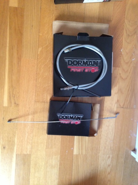

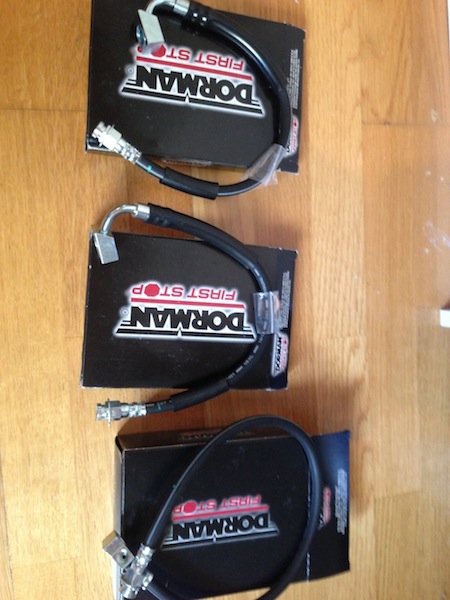

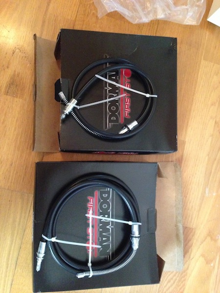

Da var det ankommet nye bremseslanger + brekkvaiere :D

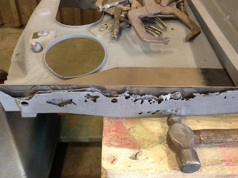

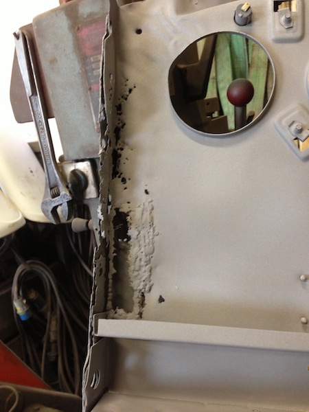

Hei igjen alle sammen. Nå har jeg ikke oppdatert tråden min på nesten 3 år, så nå er det på tide at jeg kommer med litt oppdateringer :) Fram til august 2013 holdt jeg på jevnt og trutt, men prosjektet ble satt litt på is pågrunn av leilighetskjøp og oppussing. Det resulterte i at jeg måtte omprioritere pengebruken min. Nå er jeg heldigvis ferdig med det og har nå startet opp prosjektet mitt igjen. Nå er jeg heller ikke student lenger så nå er det ikke pengene det står på :D

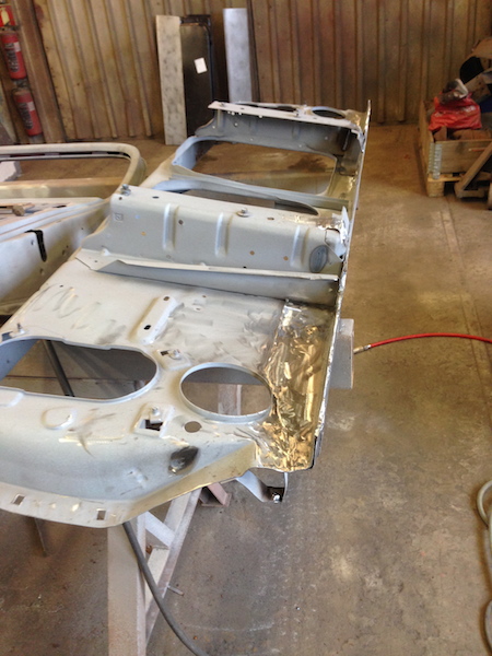

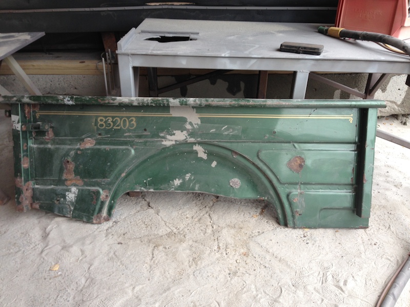

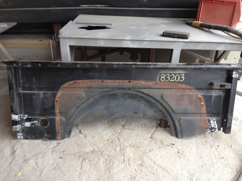

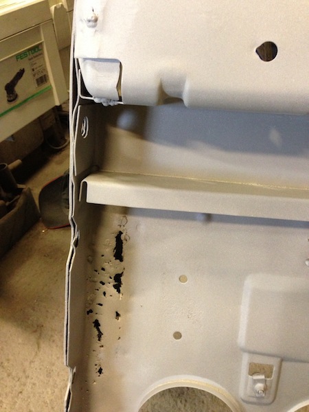

Som tidligere bilder viser så hadde jeg plansider som var breddet ut ved hjulene på innsiden og dører som var dårlig i bunn (både utvendig og innvendig). Etter en god del leting var jeg så heldig å finne helt rustfrie dører (fant selvfølgelig disse etter at de andre var ferdig sveiset og sparklet) og brukte plansider som ikke var breddet. Det resulterte i at jeg nå heller skal bruke de nye delene jeg har fått tak i da disse er i bedre stand. Alt av deler er nå ferdig sandblåst, sveiset og pusset ned til metallet. Det gjenstår kun noe sparkling og avretting før fyllergrunning skal legges på. Dette satser jeg på er ferdig innen midten av september. Målet videre er da å få lakkert alle delene løst i svart, montere bilen sammen for så å lakkere bilen svart en siste gang når den er satt sammen. Så målet for 2016 er da som følger 8) :
* Bygge ferdig eksosen på ramma
* Sparkle, grunne og lakkere alle karosseri delene svarte
* Montere karosseriet på ramma
* Hel lakkere bilen
* Begynne å montere inventar
* Gjøre ferdig motorrommet
* Få startet motoren
Mål for 2017
* Kjøpe felger
* Klar for bruk i mai
Ser at når jeg startet tråden hadde jeg som mål å ha den ferdig våren 2013, men den planene røyk så det sang. Så nå håper jeg å endelig å bli ferdig :D
Nedenfor er flere bilder av fremgangen :)
IMG_1375.jpg [ 132.73 KiB | Vist 6919 ganger ]
IMG_1376.jpg [ 137.49 KiB | Vist 6919 ganger ]
IMG_2027.JPG [ 188.87 KiB | Vist 6919 ganger ]
IMG_2028.JPG [ 186.51 KiB | Vist 6919 ganger ]

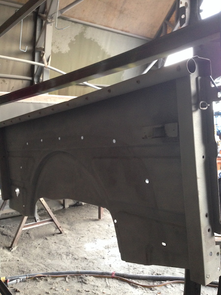

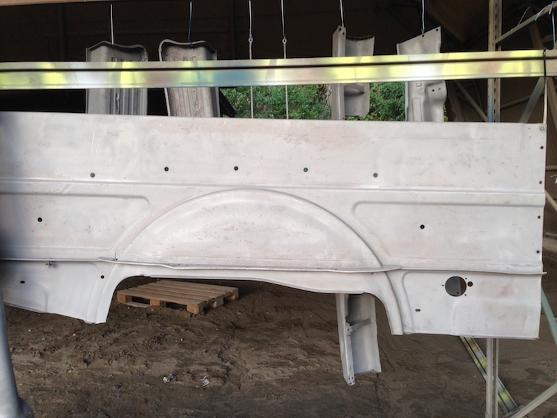

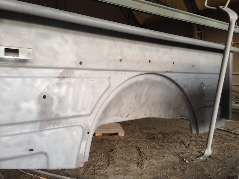

Plansider ferdig sandblåst
IMG_2102.JPG [ 166.57 KiB | Vist 6917 ganger ]
IMG_2103.JPG [ 165.02 KiB | Vist 6917 ganger ]
IMG_2105.jpg [ 122.7 KiB | Vist 6917 ganger ]
IMG_2106.jpg [ 113.68 KiB | Vist 6917 ganger ]

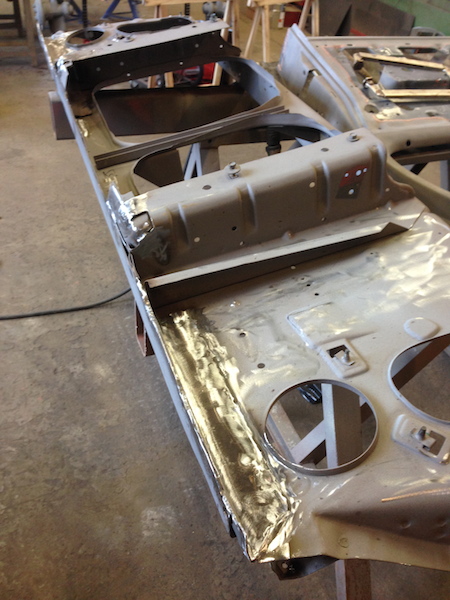

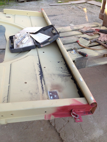

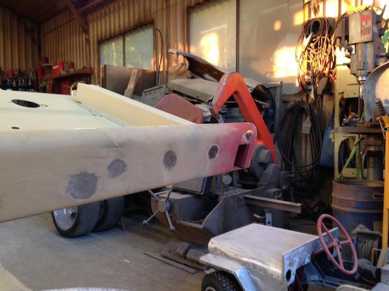

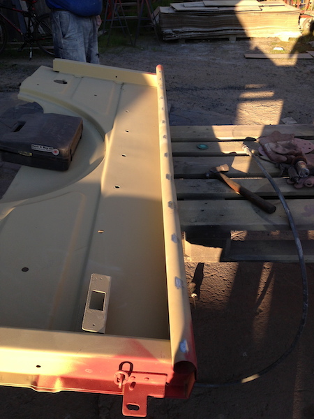

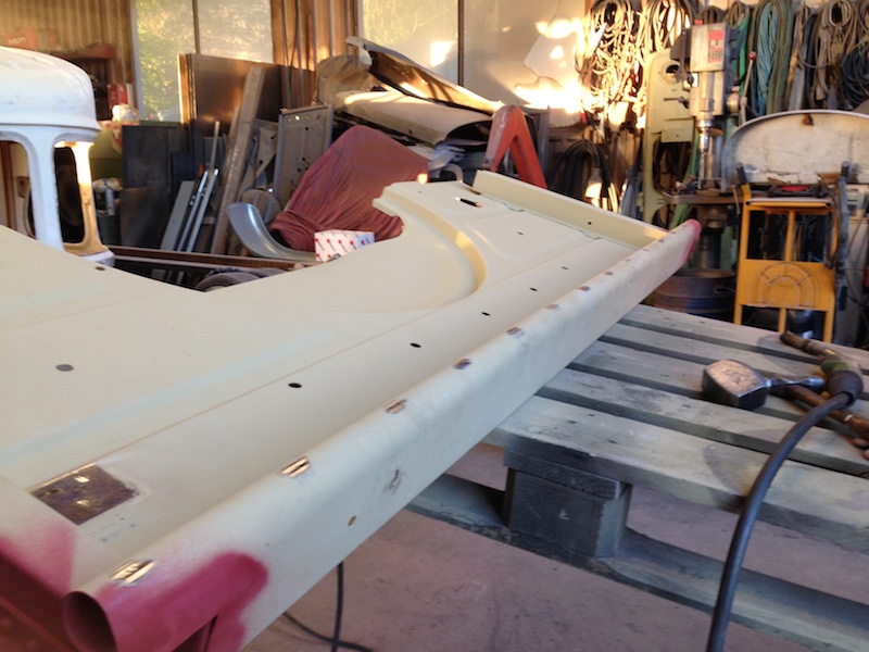

Plansider ferdig sveiset og midlertidig grunning
IMG_3262.jpg [ 113.91 KiB | Vist 6913 ganger ]
IMG_3264.jpg [ 133.35 KiB | Vist 6913 ganger ]
IMG_3266.JPG [ 162.21 KiB | Vist 6913 ganger ]
IMG_3267.JPG [ 157.86 KiB | Vist 6913 ganger ]
IMG_3268.JPG [ 162.12 KiB | Vist 6913 ganger ]

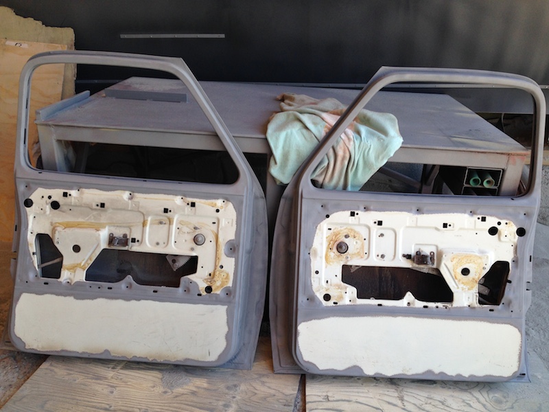

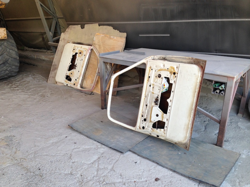

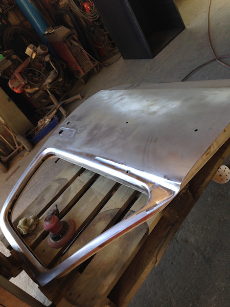

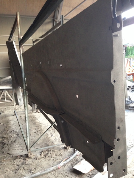

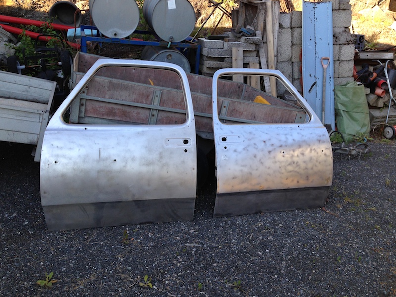

Sandblåsing og pussing av dører. De her er nesten helt rette og uten bulker :D

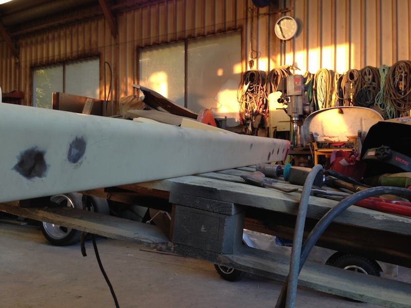

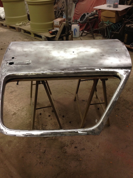

Ferdig slipt ned. Skikkelig drittjobb å pusse i mellom rillene (når det ligger fire lag med ulik lakk). Men etter mange timer så ble jeg endelig ferdig :lol:
