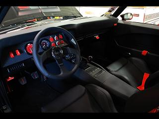

Et bilde av det vi bruker som utgangspunkt på dashen:
Chevrolet-Camaro-Interior-1280x960.jpg [ 29.92 KiB | Vist 6021 ganger ]

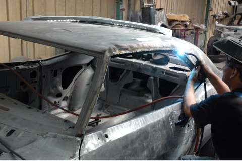

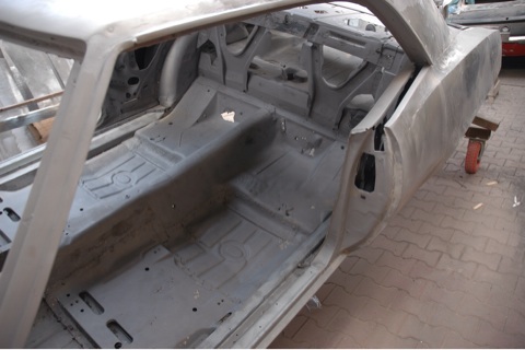

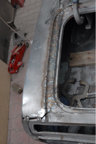

Må vel oppdatere litt her.

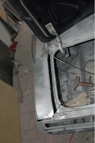

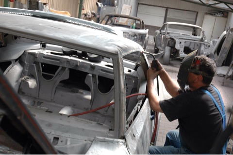

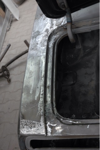

Bilen ble sandblåst. Hullene i dørken var jo synlige fra før.
Ellers var det som forventet juksa endel i dørken. Nye bakskjermer var sveisa på (dårlig jobb).
Alt dette er nå rettet opp.
Det jeg har kjøpt nytt av karosserideler er; bakluke, frontstykker over og under grillen, samt ny grill.
Under bilen var det smurt på noe stoff av ukjent type, som tok 1 mann 1 dag å fjerne.
Litt om det som ellers er gjort:
Tetta hull etter AC i torpedoveggen.
Tilpassa varmeapparat fra Vintage air. Billig sak til 223$. Funker vel greit på en sommerbil, og er veldig kompakt.

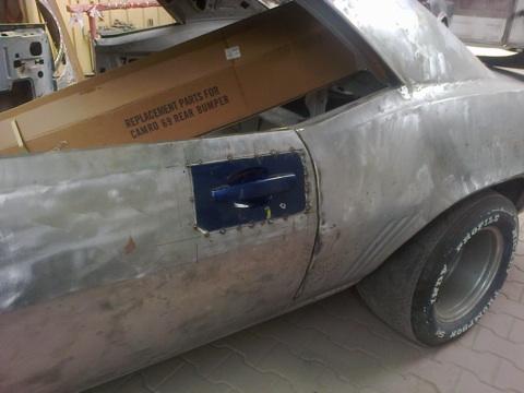

Montert dørhåndtak utvendig fra Opel, for en litt moderne look.
Fjerna "takrenna" over vinduene.
Fjerna markeingslys på sidene.
Tettet alle hull etter antenne, merker ol. Gidder ikke vaske rundt disse. :)
Venter nå på brakettene til bakfangeren, som skal modifiseres for å få et mere smooth utseende. Den originale stikker jo ut endel på siden.
Angåede venting: Ricks har vært skuffende på å si ifra om at deler ikke er på lager. Opplever derfor lang ventetid på småting. Har derfor benyttet andre leverandører.
Legger ved noen bilder. Har mange, men vet ikke helt hva dere vil se.
Rop ut om det er spesifikke ting dere vil se, så skal jeg prøve å fixe det. :)

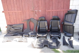

Da fant vi seter. Framstolene ser så hele ut at vi beholder skinnet på disse.
Ville ha med integrerte seler, så da ble det slike.
Langt mer behagelig enn de originale.
