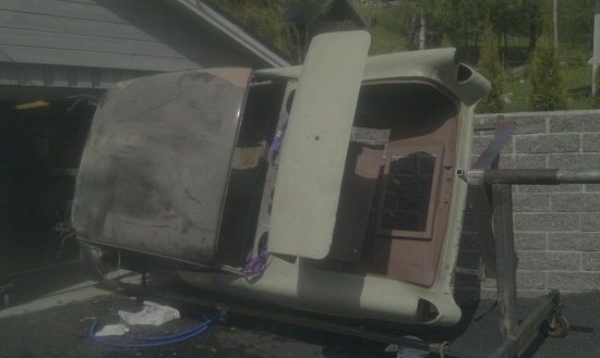

Har fått unda ein del i helga,løfta karroseriet av ramma, bygd bilsnurre og montert bilen i snurra. No blir det greit og komme til dei fleste plassar. Har også fått bedre oversikt over kva som er gjort og kva som er igjen. Eg får putle på litt kvar veke so blir eg vel ferdig ein dag.

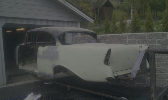

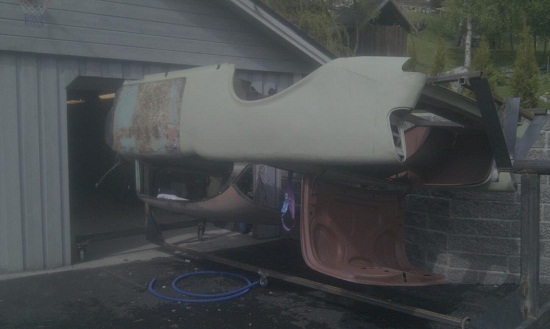

På tide med ein liten oppdatering på framdriften no i sommer.
Har fått løfta karosseriet av ramma og plassert det i ein heimelaga karosserisnurre.

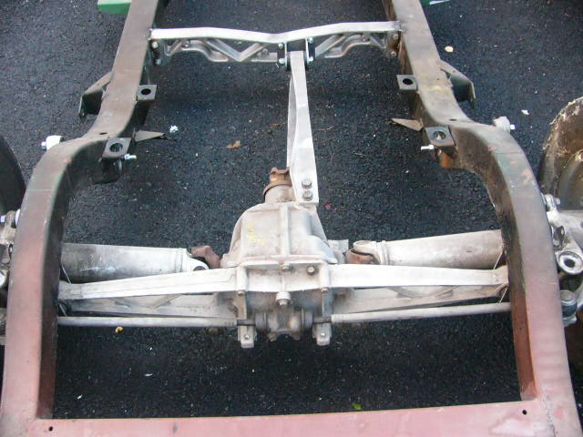

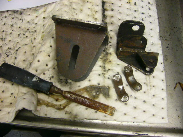

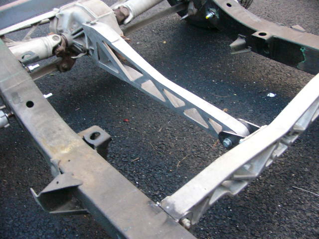

Etter å ha lese meg kraftig opp på montering av corvette bakaksling på 55-57 chevy
tok eg kontakt med eit firma i USA- Det enda opp med at eg kjøpte nokre deler som forenkla monteringen.
Det eg hadde gjort før var greit nok forutan støtdemperfestene som ville hindre full fjæringsveg.
Eg fant også ut at eg ville senke bilen meir bak. No har eg fått akslingen på rett plass. Det gjenstår støtdemper fester og stab.stag.

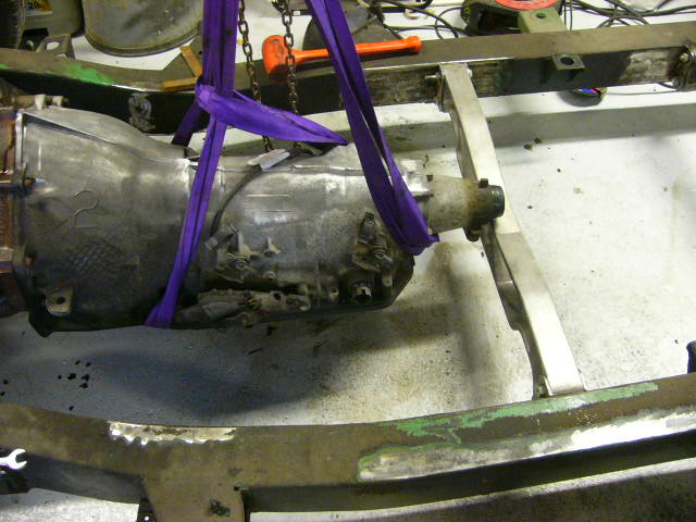

Meiningen min var og benytte meg av ei TH350 gearkasse som eg har, men no er eg begynt å få lyst på ei 4l80e kasse da eg har lese
att dette er ei solid kasse. Eg må bestemme meg for dette før eg plasserer den fremste avstivaren på ramma, er det nokon som kan hjelpe meg med
dette valget , komme med synspunkter ?

Er vel kun pengene som bestemmer det...
th350 er nesten gratis, lett og fikse selv og sånn =D>
4l80 kassa trenger ett nytt ledningsnett ++
eventuelt ringe Ringstad og betale 30-50 og få det værste... :mrgreen:
Nei, den beste løsningen er nok en godt bygget 700kasse... =D>

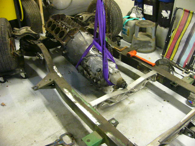

Det blei til at eg kjøpte ei 4l80e gearkasse. Det er farlig å snoke rundt på nettet da det fort kan bli dyrt...

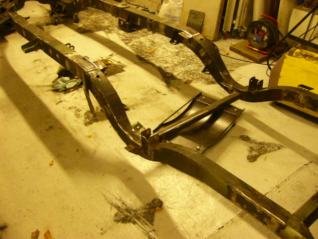

P1080446.JPG [ 59.3 KiB | Vist 8638 ganger ]
P1080444.JPG [ 64.71 KiB | Vist 8638 ganger ]
P1080445.JPG [ 67.42 KiB | Vist 8638 ganger ]

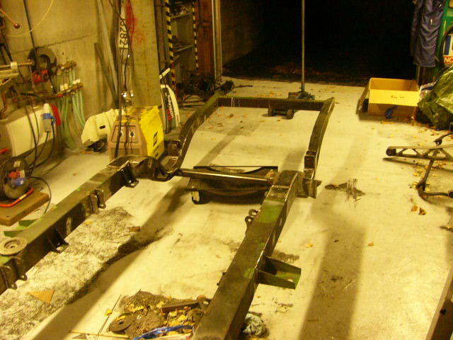

Ramma begynner å bli klar, gjenstår litt sveising og sliping før den skal sandblåses.

No er ramma endelig klar til sandblåsing før behandling. Eg har fått pris på sandblåsing og pulverlakkering.
Ei bedrift som ligger 40 minutters reise herfra kunne utføre dette for 5000.-
Eg har ikkje noko samanligningsgrunnlag på prisen men har tenkt å slå til.
Skal eg sandblåse og behandle ramma sjølv (sand, sinkgrunning, heftgrunning og industrilakk) koster det fort nokre lapper det også + sand i alle kroker av garasjen.

 Innleggets emne: Re: 56 chevy prosjekt
InnleggSkrevet: Tir 20. Nov 2012 22:16
Innlegg: 669
Bosted: Ørje
5000,- er nok ingen dårlig pris! Betalte selv 8 lapper for samme jobben... hehe
Du har en forholdsvis "rett" å fin ramme å jobbe med da, uten så mange bøyer hit å dit.
Men det beste med å få sendt det bort er at da blir det gjort! Så kan du begynne rett med det morsomme, nemlig montering ;)

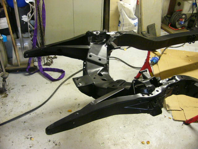

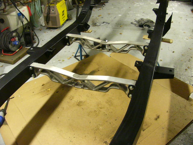

Da var ramma sandblåst og lakkert.
P1080451.JPG [ 65.04 KiB | Vist 8215 ganger ]
P1080452.JPG [ 63.77 KiB | Vist 8215 ganger ]
Eg er veldig fornøgd med resultatet no gjenstår tectylering inni ramma.

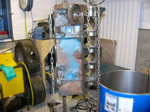

Etter den kalde vinteren som var bestemde eg meg for å isolere garasjen. Dette har eg no fått gjort, 15cm isolasjon i tak og 10cm i veggene. Kledde taket innvendig med kvite bølgeblekkplater og veggene med panel. No kan berre vinteren komme eg er klar. Etter å ha lest mye om stripall har eg anskaffa dette. I dag har eg laga ei vogn som eg har sett tønna på slik at eg kan flytte den rundt og laga til blandingen. Eg har putta motorblokka og nokre andre deler opp i blandingen og venter spent på å sjå om virkningen er som forventa.
