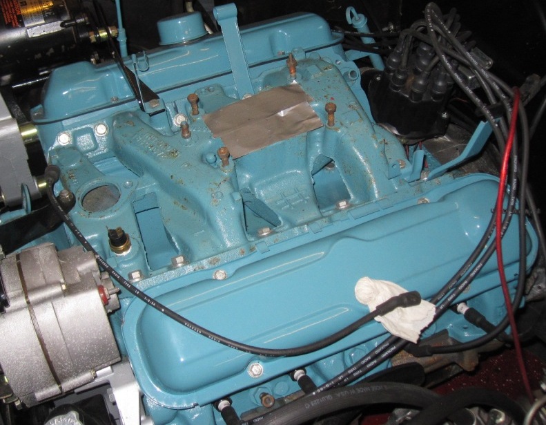

Forresten, er det noen her som vet om noen i Norge som selger OER maling på sprayboks ? nummeret jeg ser etter er K89210 1971-73 Pontiac blå, sliter voldsomt med og finne riktig farge til motoren.
Jeg prøvde og få scannet flexplata men den var for liten, alle tips mottas med takk.

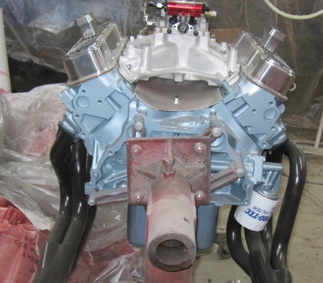

Loffen68 skrev:
Takk takk, ja morroa har heldigvis begynt artig og se at det blir noe ut av arbeidet som er gjort.
Jeg har god erfaring med Bil Hirsch motorlakk. Jeg kjøper den på litersboks og sprøyter den med vanlig sprøyte med dyse 1,4 eller 1,7 (jeg tynner den litt ut) Min kamerat har brukt denne på sin Pontiacmotor også. Se bilder.

T-K ja men de har ikke riktig farge, de bruker metallic blå opp til 1973 og det er feil.
Her er ett bilde av bunnpanna med ames sin lakk til venstre og VHT SP122 til Høyre begge er feil
