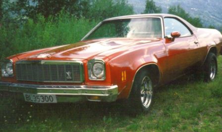

blazerteam skrev:
Min gamle 75 modell SS..med reg nr BL35320..la merke til det innlegget over her med en som hadde BL35300..
Denne var nysolgt i Oslo til en blomsterhandler..desverre veldig rusten ved kjøp i 94,så den ble brukt opp som bruksbil...har endel deler fra denne liggende..den ser vel ikke så verst ut på bildet,men de bakre hjulbuene var helt totalt opprustet,så noen nye framskjermer(NOS) måtte bøte med livet for å snekre sammen hjulbuer...den ble lakkert i 8 minus i garasjen..derforr den matte overflaten.
Ramma ble byttet i 96 pga av rust..oj den bilen hadde jeg mange timer på..den ble brukt året rundt i 5 år som arbeidsbil..kjørte 125000km med den.
Moro å se igjen bilde av denne... Eide den i 1986-87. Fikk nytt karosseri fra Sverige et par år tidligere. Eller rettere sagt, svenskebilen fikk vel nytt chassisnummer;) Hadde 400-motor da også, gikk som et skudd etter forgasserbytte.

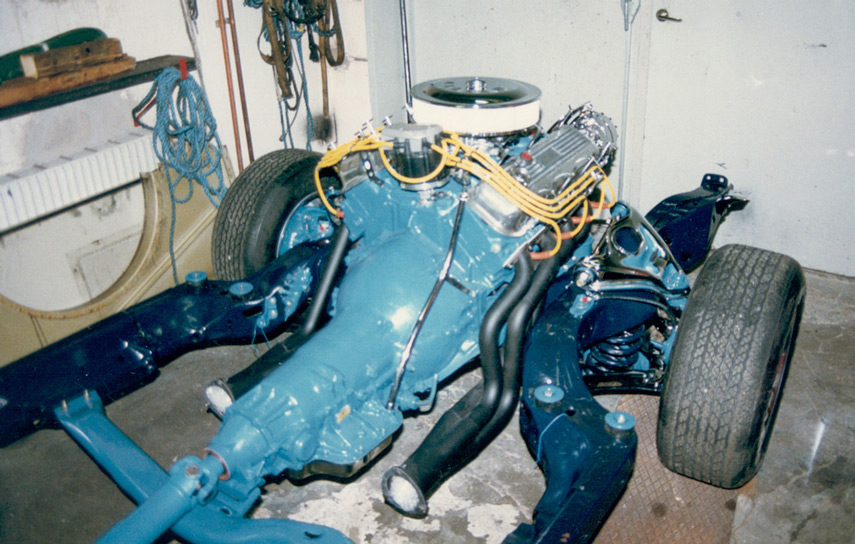

Ser mye bedre ut med skikkelig motor:
Kjøpte flotte nye headers med fantastisk passform :^o Slår borti både ramma og motorfeste :roll:
Med litt flaks passer de i Corvetten
Vidar

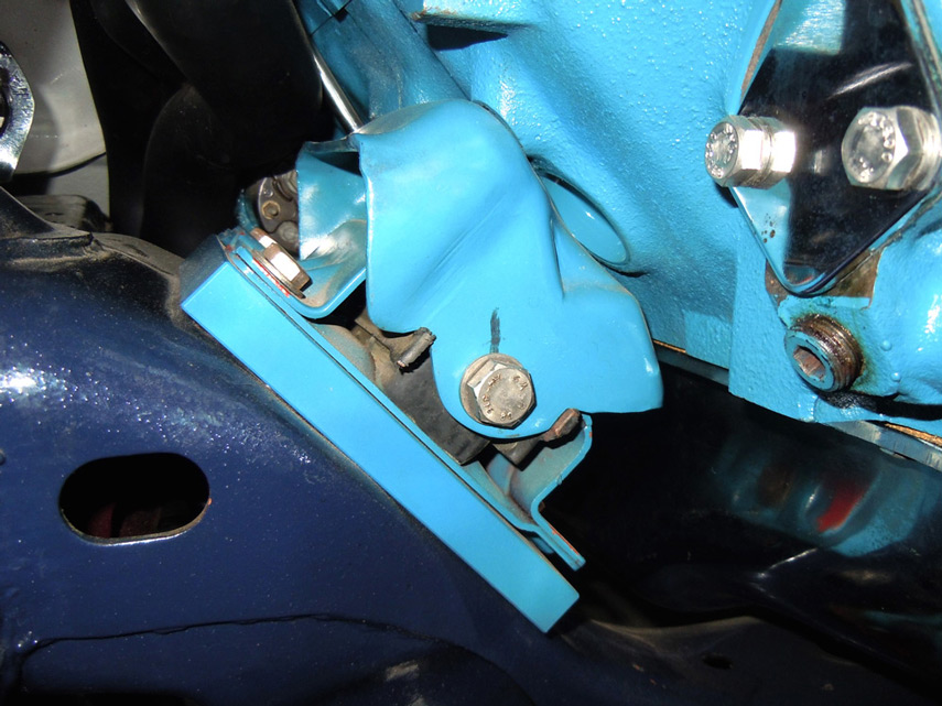

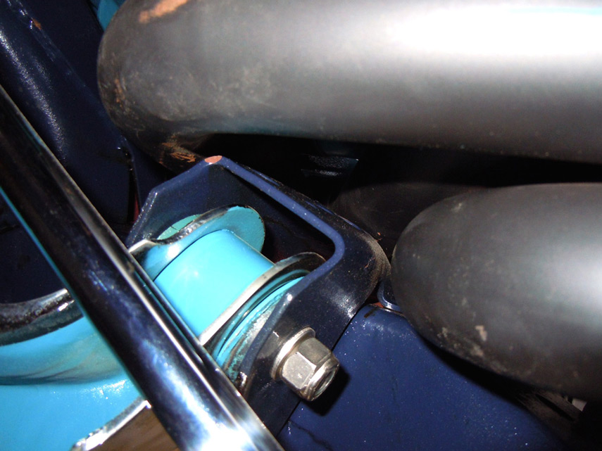

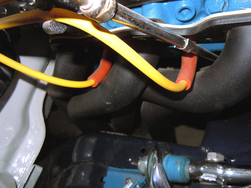

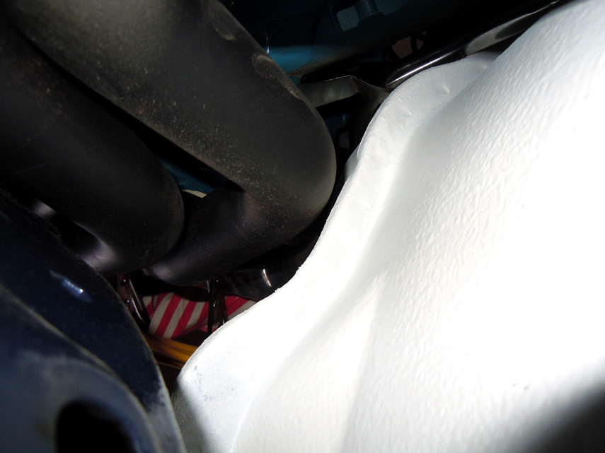

Jag monterade Hooker för några år sedan. Kommer inte ihåg vad modellen het, men det var 2" in och 3½ " ut.
Det var rätt trångt, speciellt rundt bakre ramfestet till övre bärarm. Då jag inte ville bygga om headers´n så monterade jag 19 mm stålplatter under motorfästen.
Det sas också att GM hade två olika typer av motorfäste för 1975.
Jag sänkte ned motor med automat och headers i ramen utan kaross monterat, enda var det besvärligt.
Bifogar lite bilder så får ni se hur dom passade.

Tight fit! :D

ser ut som pluggledningam ligger inntil på bildet.. hvis den gjør det vil den brenne opp å slå over.. er ihvertfall det jeg har erfart..

tvinne noke eksosbandasje rundt evt hetta eller røra kan vell kanskje hjelpe litt
