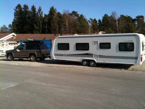

Fikk vasket bilen på 95grader :shock:
Filkommentar: Ser ut som Tahoen har blitt liten. :)
IMG_1079_2.JPG [ 85.01 KiB | Vist 7788 ganger ]

Kjøpte ny vogn som ble klar for levering 7. Mars, da var det prøvetur 9. Mars i -9 grader.
Varmt og når vi fant ut hvordan Alden virket, med vannbåren varme på gass og strøm måtte vi slå ned termostatene utover kvelden.
Nå bruker vi vognen til kjørevogn og har vært på 6 turer rundt i Sverige, blir vel litt i sommer og noen turer på høstparten.
