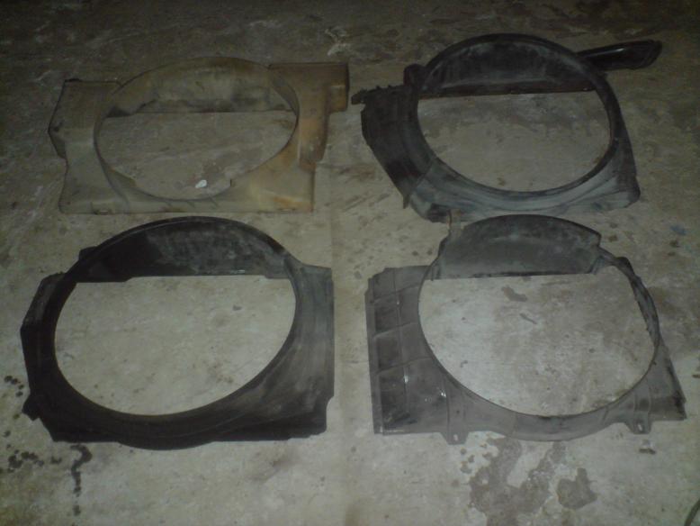

Angående vifte..Mange plages med at bilen går varm,men er kjølesystemet i orden,skal det være nok med deksel rundt vifta og den originale vifta.

Har en 3-4 deksel liggende som du kan få billig! Det hvite har innebygde tanker.... Har sikkert slurevifte liggende og.

se der ja! en jeg kjenner i fra fredrikstad hadde kanskje noe liggende han å, så jeg kan ta kontakt hvis det blir aktuelt jeg ;)
