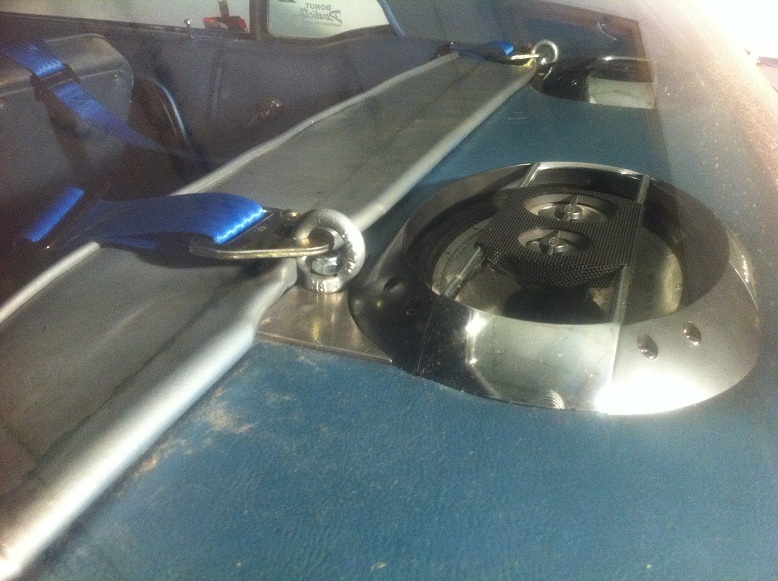

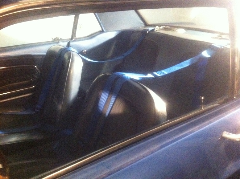

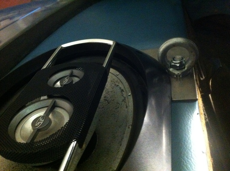

Da var bilen ferdig innvendig med sele prosjektet. Lagde en brakett for mothold som jeg skrudde fast under hattehylla ved hjelp av selefestene, så hvis de ska bli røska løs nå, følger isåfall hele hattehylla med :D

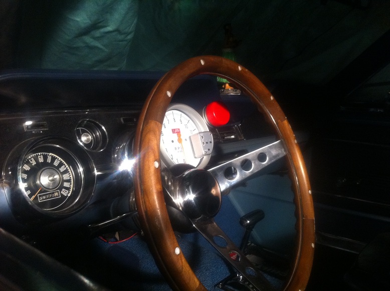

Et gammalt grant ratt har også fått plass i bilen, var rusta å fælt så det fikk frisert av den gamle "chromen"

hey stjåle turtellern min elle hehe

hehe, aldri sitt den i bilen min før? : )

trukke det min e fubar for øyeblikket av en eller anna grunn så er nåla kommet seg på feil side av 0 så nå kan den ikke gå tilbake får vel demontere an å fixa an hehe

haha, dei så e så billige o!

Sku vise min fast and furios bil. da blei han på biltilsyne sur for at det var brukt slike øyebolta, han referert til at dem var ikke beregna til 90 graders belastning. Ja ja sa æ, det va sikkert bedre å kjøre uten sikerhets belta, for det va jo lov. da firte han litt på kravan sine :)

Hehe ja ser den! Disse kommer nok aldri til å bli vist for BT eller under eu gokjenning så den krangelen håper jeg at jeg slipper :)

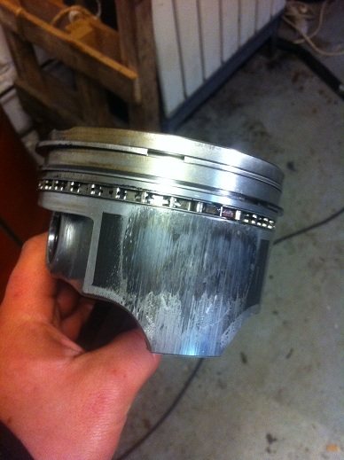

Begynte for et par måneder siden å ta ut maskinen for å skifte til noen lavere topp pakninger jeg hadde kjøpt i ønske av høyere komp med det oppsettet jeg har hatt til nå, men det viste seg at maskinen slettes ikke var i noen fin stand innvendig. Som følge av noe feilmontasje og en rast kamaksel opp gjennom de 2 siste sesongene har div innvendig fått noe hard medfart.
resultatet var revet veiv og 2 stempler som har kost seg på svai i foringene. Så hva gjør man da? Joda, rat-maskinen sto jo halvferdig montert og valget falt da på å teste om denne var å få gang på. Så samme helg som den ene ble erklært død, sto den andre mer eller mindre start klar. Dette har jo vært en maskin som er satt sammen an diverse brukte og godt brukte deler som jeg har fått tak i, så var litt spent om dette skulle fungere. Men jommen funka maskinen! 4,7 med 289 edl.innsug, ståltopper, std kam og pertronix flamethrower 2 toppet med holley gasser har vist seg å funke ganske så ålreit til daglidags herjing.

Bruke "røde" øyebolter de er beregnet for vinkel drag...
