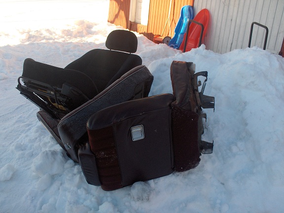

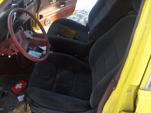

ahhhh, herligt å kunne sette sig ret inn i bilen, å ikke skli rundt på et digert 1980 sete, med slitasje, å ubehagelige merker etter andres rumper.
tok nogen timer, å er fortsat ikke helt ferdig, men de kan brukes til videre.
mangler stadig å justere ned passasjersetet, det står litegranne for høyt.
har osse funnet frem gulvskifter å sentrallås.
å innen puristerne å annet godtfolk, begynner å fortælle mig at biler som disse skal være originale, å ikke blande reservedele fra andre bilmerker, å da slet ikke euroskrammel.

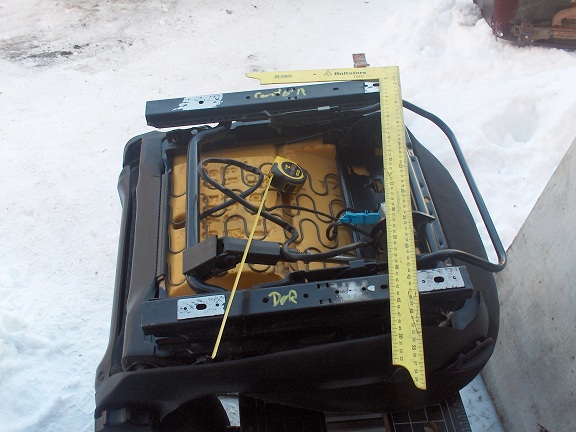

denne her bliver bygget til mig. for mig. av mig, å jeg bruker hvad jeg har.
de originale fremstolene var digre, tunge å ikke helt behagelige å sitte i, på lange ture.
de nye kommer fra en opel omega, å er med eektrisk hæv, å varme. gratis, var de osse! hehe

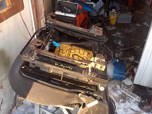

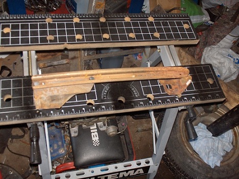

setefesterne tok jeg fra en gammel malibu, å kappede, tilpassede , testede å tilpassede litegranne til,
på første forsøk, sat jeg helt oppe i taket, var ikke plass til min lue!
tok å kappede 3 cm extra av festerne, det gav en del, men manglede litegranne, så opdagede jeg at jeg hadde glemt å kjøre setet ned, med den elektriske motoren!
det gav ytterligere et par cm. så nå passer høyden perfekt til mig.
og som lovet, litt bilder!
Filkommentar: alle som skruer bil, burde ta ut seterne i blant, å få rengjort skikkeligt under de
setebytte 001.JPG [ 252.92 KiB | Vist 3350 ganger ]

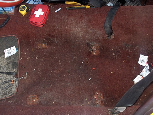

Filkommentar: passasjersetet som blev monteret i går!
setebytte 002.JPG [ 234.44 KiB | Vist 3350 ganger ]
Filkommentar: De gamle seterne bliver til kosestoler til sommeren
setebytte 003.JPG [ 241.24 KiB | Vist 3350 ganger ]
Filkommentar: Festerne innen deformering! hahaha
setebytte 004.JPG [ 253.47 KiB | Vist 3350 ganger ]
Filkommentar: de to vigtigste verktøyerne!
målebånd å vinkelmåler!
setebytte 005.JPG [ 254.48 KiB | Vist 3350 ganger ]

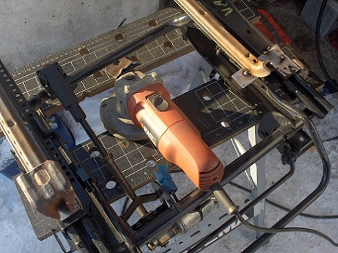

et par stykker til!
Filkommentar: og mere tilpasning
setebytte 006.JPG [ 255.34 KiB | Vist 3347 ganger ]

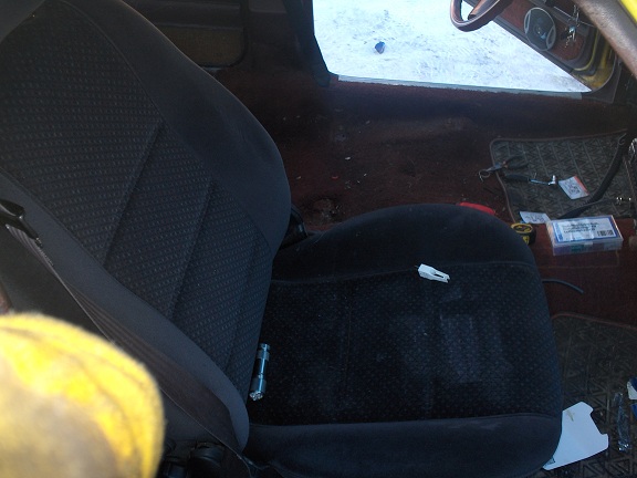

Filkommentar: ferdig monteret i bilen, å jeg sitter perfekt! herligt!
setebytte 008.JPG [ 247.88 KiB | Vist 3347 ganger ]
